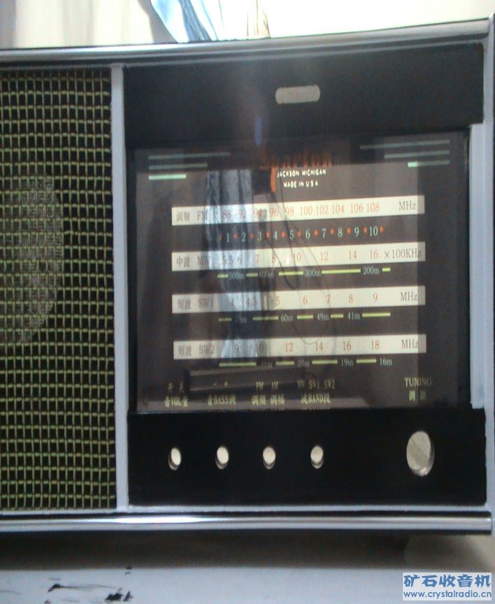

发表于 2009-3-9 01:07:07 | 显示全部楼层
刻度盘差不多了!
在"调谐"二字上面加 "TUNING" 那就更加整齐好看了!

发表于 2009-3-15 07:40:01 | 显示全部楼层
实际上简单的机械刻度也就是个意思而已,温度一变,刻度就不在原位了,不是军用机,没必要讲究那么多,大概位置记得就好啦,度盘弄得漂亮倒是挺有必要
 楼主| 发表于 2009-3-15 16:02:11 | 显示全部楼层
回沙尘、mcuhk的帖
到广州开了几天的会,今天终于回家了,看了mcuhk和沙尘的帖,还是把刻度盘按胆中人老师的要求进行了修改,感谢mcuhk的指导。其实我也是很随意的,我的想法与沙尘老师想法一致,只要自己记得大概位置就行,但mcuhk老师精益求精的精神还是打动了我。

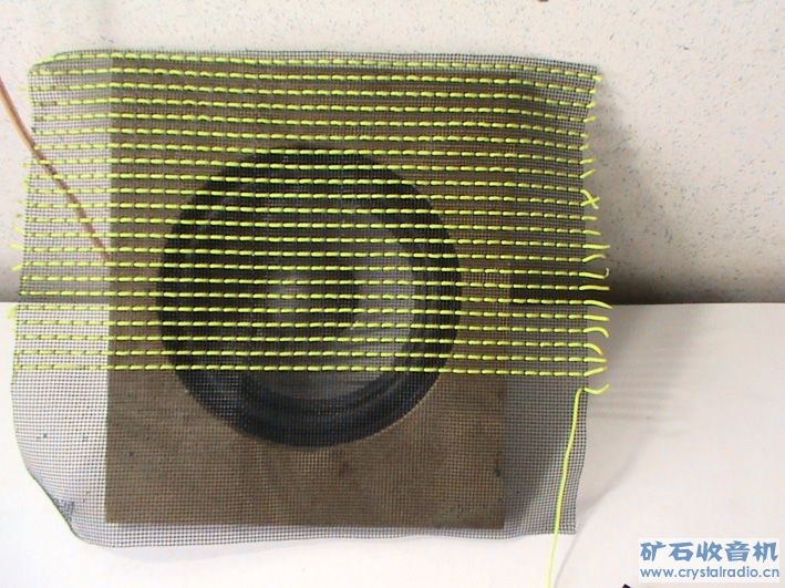

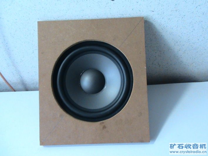

收音机机箱内的喇叭,今天去了家私厂,机壳还没有油漆完,厂长说明天一定搞好。

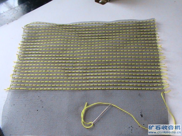

这是老伴做的喇叭布,还没完工。
这是老伴做的喇叭布,还没完工。
发表于 2009-3-15 17:26:26 | 显示全部楼层
楼主这个是长冲程喇叭吧?可能不大合适,按我理解,这种喇叭是用在大功率功放电路里的,失真很小,但还音灵敏度很低。如果不是玩HIFI,最好别用这种喇叭,会缺失收音机那种特有的亲切感的
发表于 2009-3-15 18:33:56 | 显示全部楼层
向楼主学习,向楼主致敬,看了楼主的DIY非常振奋,
 楼主| 发表于 2009-3-16 00:26:26 | 显示全部楼层
回复 161# 沙尘 的帖子
试验了喇叭的确如沙弟所言,音质还不如小口径纸盆好听,而且灵敏度很差。但怀化找遍了就是没有合适的喇叭买,现在只能用直径125毫米3W的小喇叭了。

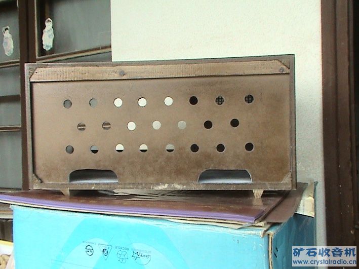

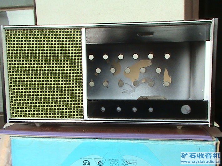

 楼主| 发表于 2009-3-16 15:22:42 | 显示全部楼层

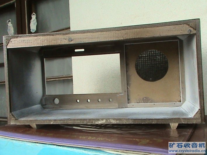

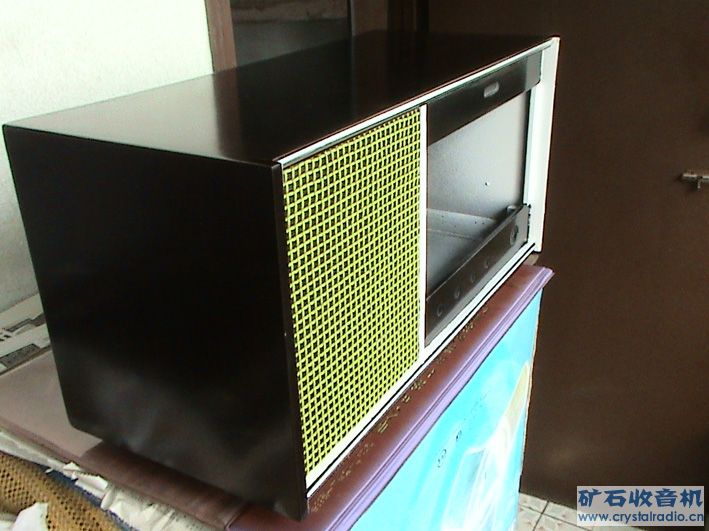

机箱已出厂
机箱做好了,发帖请大家评点。下一步就开始做底盘。

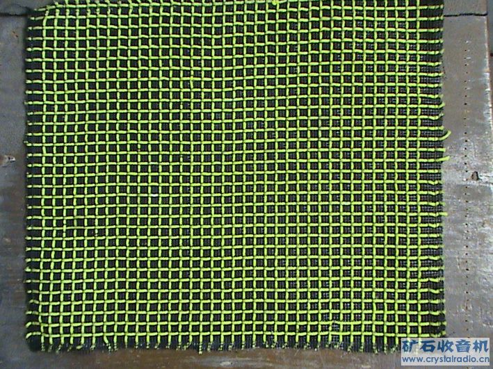

老伴做好了的喇叭布
老伴做好了的喇叭布
发表于 2009-3-16 15:33:54 | 显示全部楼层
我认为机箱做的不错。我欣赏肯在外壳和人机界面投入的做法
发表于 2009-3-16 17:48:07 | 显示全部楼层
我有异议——这么精工,干嘛不做自己个性的?学产品不是好事,大多数产品是权宜,并不是最佳,苏哥有这种能力,应该自己设计外观之类,小弟不知天高地厚,见笑了
 楼主| 发表于 2009-3-16 21:16:40 | 显示全部楼层
原帖由 沙尘 于 2009-3-16 17:48 发表
沙弟:其实老兄我创新能力很差,搅尽脑汁也想不出一个属于自己个性的机壳,有坛友向我推荐几款,但我也看不上,再来我一贯求简,复杂了难画图,木匠师傅也难做。不过,我还是要万分感谢沙弟对我寄予的期望和厚爱,老兄永记心头。
 楼主| 发表于 2009-3-17 20:11:21 | 显示全部楼层
刻度盘亦安装好。
晚上受灯光的干扰和玻璃的反光,所以照片看不出效果。
