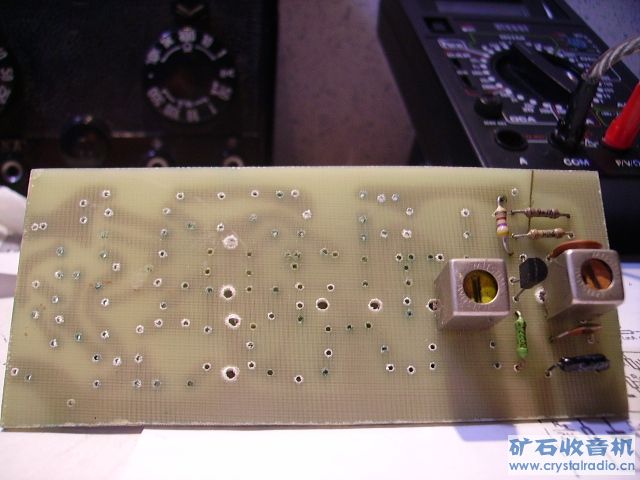

调频调幅收音机开工续
为了绕中周,几个中周的胶骨架稍微用点力就坏了,安装了两个中周,晚上10点多了,休息吧。

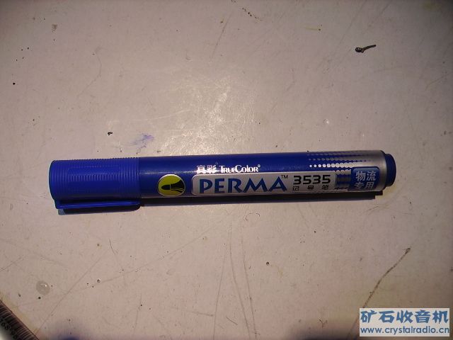

过于强悍……提个小小问题,用油性记号笔画完之后,没电吹一下?据说没热吹会被腐蚀掉的,我以前用记号笔都没成功过
 楼主| 发表于 2009-2-24 08:45:46 | 显示全部楼层

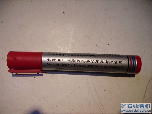

回复沙尘
不同的记号笔其颜料有不同的性质,我手上的两只一只红色的就溶解于水,而蓝色的就不溶解于水,再买笔的时候当场试验一下。

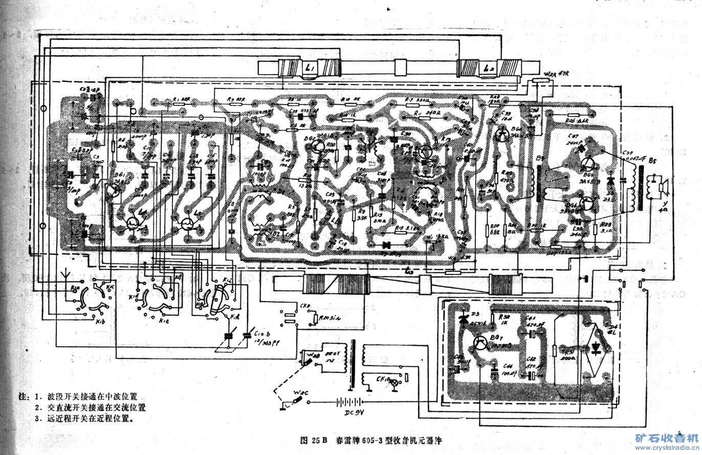

这支四联是本坛“求实”老师提供的,崭新的,专门用来DIY这个调频机。我也是第一次DIY超外差调频机,我本想用铆钉板做,前几天已经用铆钉做好了,但调试时有严重的自激,所以才该成印刷版的,我想这次一定能成功。

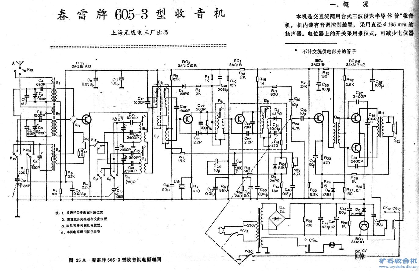

调频调幅
调幅收音部分采用《春雷》605-3型的电路

记号笔要用油性的,多涂抹两遍,腐蚀时间不能太长,否则涂层容易掉。

该机使用单独的几个电路组成:调频电路、调幅电路、功放电路、猫眼电路、供电电路、波段转换电路,要把几张图纸全部组合成一个完整的电路图很费劲,不论使用电脑或手工画图都是一件比我DIY机还困难还费时的事情。我希望有热心的人帮我把这几张图画在一起成为一个完整的电路图,谢谢了!

的确是的,腐蚀时间不能太长,并且在腐蚀时最好不要用毛刷去刷电路板,当然在发现涂层有脱落时,可以将电路板拿出来用水洗净后再补涂层。

FM中周用的什么骨架绕制的? AM的中周和中波振荡线圈现在都不算难买,就是FM中周和鉴频线圈难找……虽然可以用陶瓷元件替代。
另外我建议: 电钻打孔前用尖的东西先敲一个小坑定位,这样钻头不会打滑。我是在用记号笔绘制走线之前用丝锥敲的。

楼主,记号笔的概念我还是知道的,水性笔油性笔我也清楚,蓝色黑色都用过,最佳的效果都是赖赖的,最后只好还是鸭嘴笔油漆的干活,只是想知道楼主怎么那么轻易就用记号笔解决了……呵呵,想偷懒,毕竟用记号笔比较顺手

你把毛刷放在搪瓷盆里面是误导
另外,用塑料容器好些吧.

请要DIY调频机的朋友注意!发现调频电路图参数标志有误:R7与R8的阻值标错了,应该是1K的改为4.7K,4.7K的改为1K,这是我在调整集电极电流时发现的,因为电流调不上去才发现集电极与基极的电阻不对,请大家注意!
