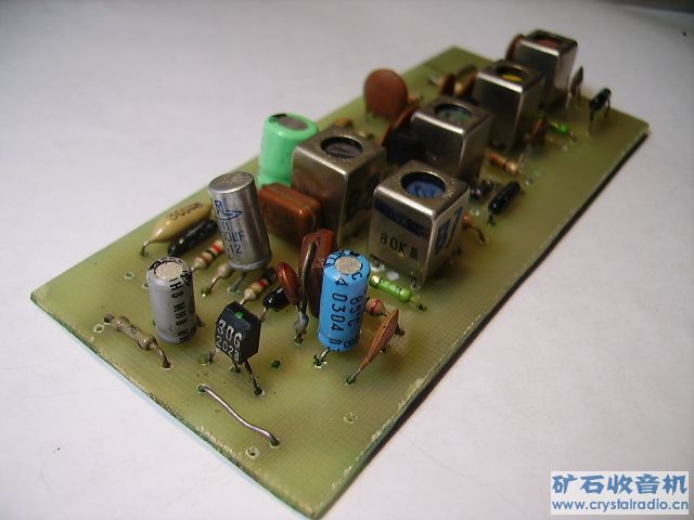

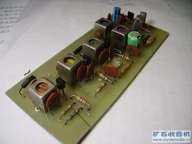

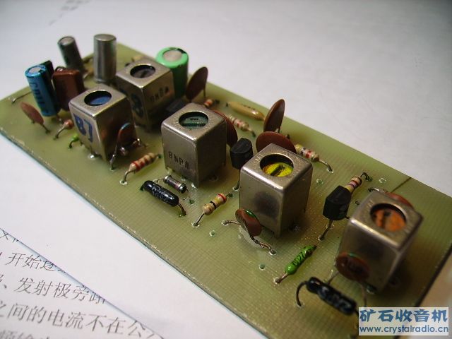

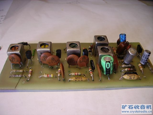

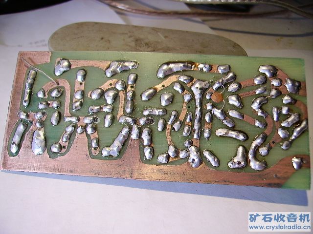

 楼主| 发表于 2009-2-25 08:39:16 | 显示全部楼层
调频调幅收音机开工续
昨天晚上10:30分才基本焊接完了中放版,最让我费时的是配鉴频器的33P和62P槽路电容,还有一个是鉴频输出的预加重滤波电容330P,为了这三个电容我足足用了近2个小时,因为瓷片电容没有分规格存放,要在几千个小电容中找到合适的却是费时间。今天晚上准备调试,先调整各晶体管偏流,(偏流电阻还没有焊接上去)再调整中放和变频,早上粗约的检查了一下焊接的电路板,发现第一中放管的发射极滤波电容0.01UF没有安装,在给电路板打眼时就漏了这个电容没有打眼,晚上再补上。
