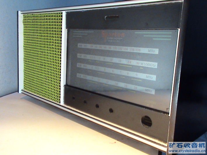

相片的比例错了,重新发图

介绍一下度盘的制作
 楼主| 发表于 2009-3-18 08:20:29 | 显示全部楼层
原帖由 3AD18 于 2009-3-17 22:40 发表
介绍一下度盘的制作
用透明胶片(幻灯片)打印度盘后,用两块同样大小的玻璃将打印好的胶片度盘夹在两块玻璃之间。
用玻璃刀裁两块玻璃
用玻璃刀裁两块玻璃
透明胶片打印好的度盘
透明胶片打印好的度盘
将胶片度盘夹在两块玻璃之间,再用透明胶纸将夹好度盘的两块玻璃的四周贴好固位即可。

 楼主| 发表于 2009-3-18 14:07:21 | 显示全部楼层
回复 176# mcuhk 的帖子
在mcuhk 老师的指导下,最后完成了度盘的制作,再次向mcuhk 老师致谢!

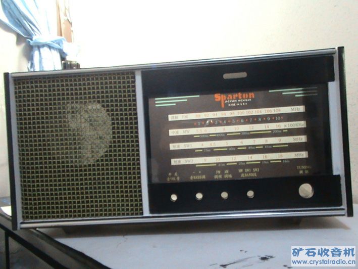

我眼神不好,仿佛看到度盘上印有“MADE   IN   USA“
 楼主| 发表于 2009-3-19 08:51:03 | 显示全部楼层
原帖由 蜡笔小新 于 2009-3-19 08:45 发表
请看电子版度盘。
 楼主| 发表于 2009-3-19 08:55:24 | 显示全部楼层
回复 180# 蜡笔小新 的帖子
度盘图标是引用美国度盘的设计,觉得好看就用上了。

上端中间那些小英文字母应该改成“MADE   IN  Su”,大红字改成“China HuNan”,这样就比较合理了,而且不见得就比以前的难看
