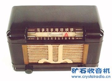

楼主, 给你2个外壳样本
给你2个样本,外壳简单整洁漂亮,应该好做
老外做的收音机外壳,模仿下,做完后高价还可以出售啊,出售的时候扔给我诶
嘿嘿!!!! 期待您的作品哦

保存了,是个很好的参考资料,谢谢啦!我的意见是:第一个简洁好做,但感觉很压抑,第二个明亮欢快,但圆角难做,刻度盘在顶上,拉线机构复杂。

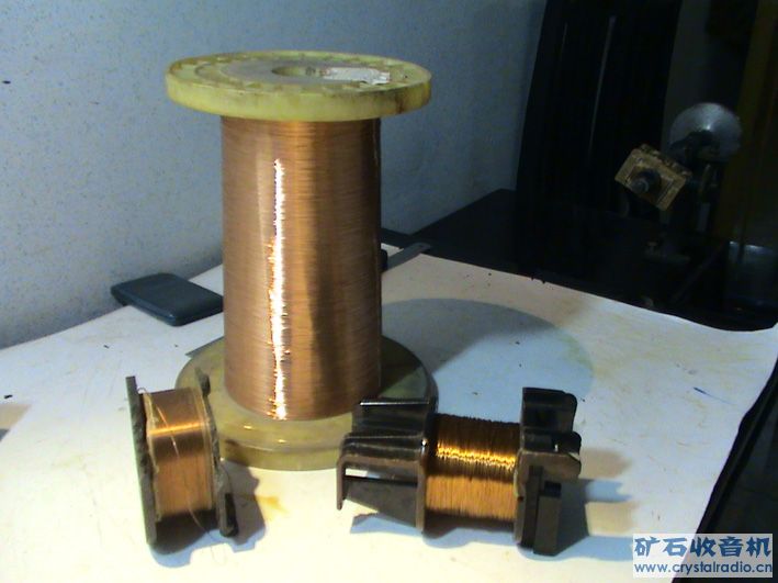

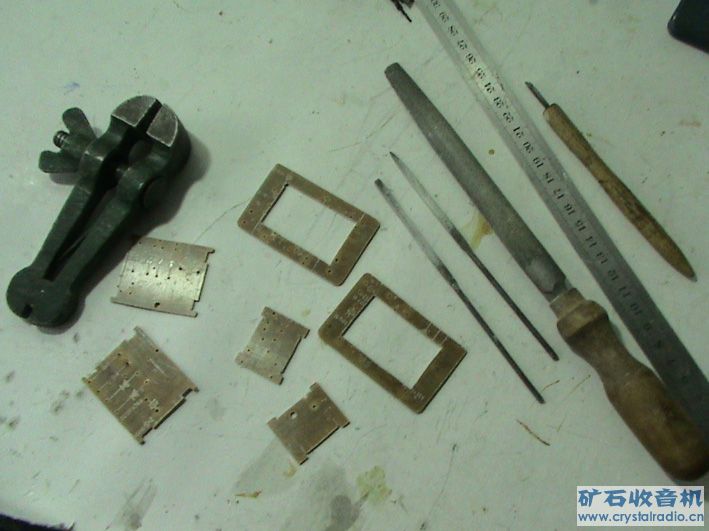

明天星期六,准备给调频调幅机制作电源牛,输出200v、12v、6.3V各一组,200v给猫眼,12v整流滤波后给功放,12v整流滤波后再稳压9v给主板,6.3v给灯丝和指示照明。今天中午用费旧电路板作了一个电源牛的骨架,舌宽22MM,叠厚39MM,晚上上图给各位点评。

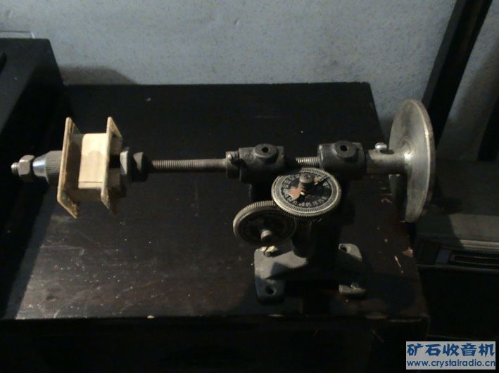

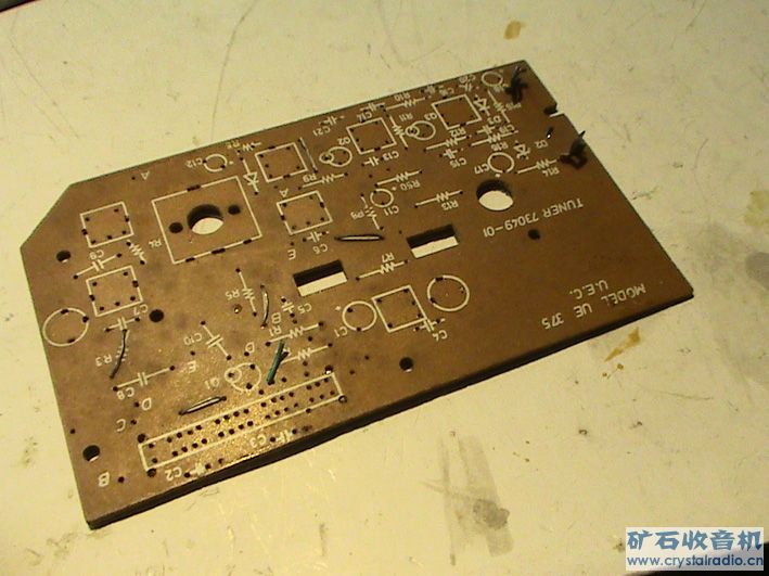

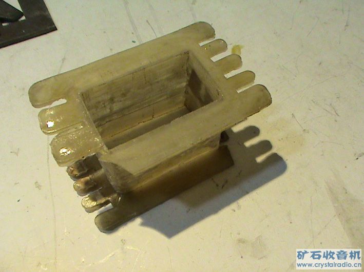

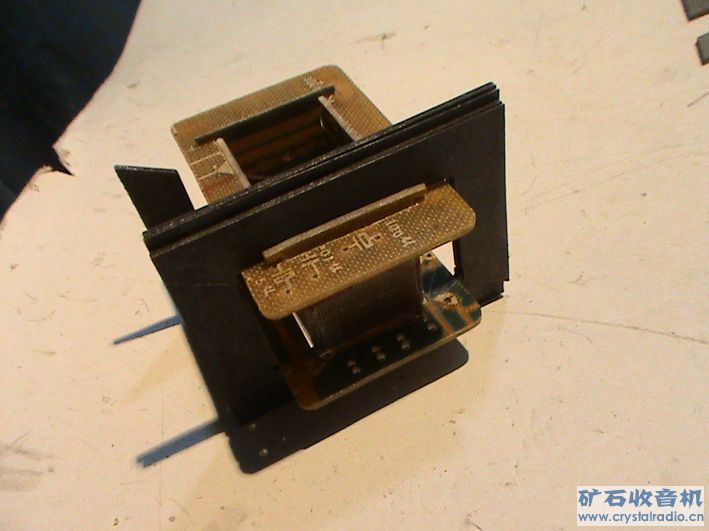

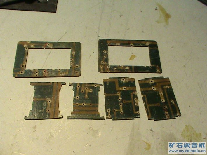

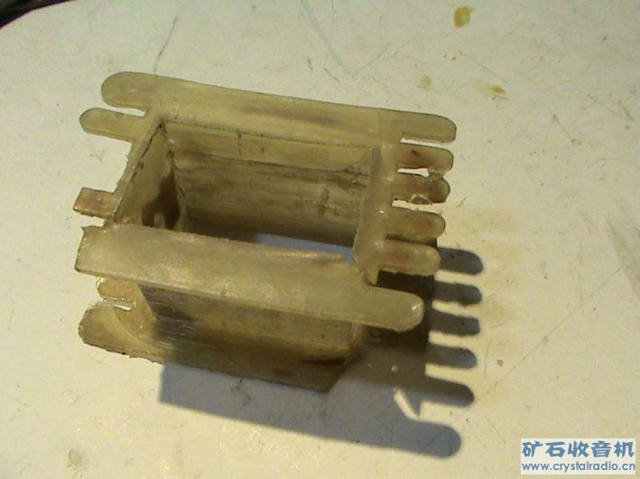

在自家小仓库找了一头已烧毁了的废牛,铁心舍宽22MM,厚39MM,准备给调频调幅机制作电源牛,输出200v、12v、6.3V各一组,200v给猫眼,12v整流滤波后给功放,12v整流滤波后再稳压9v给主板,6.3v给灯丝和指示照明。拆掉废线圈,发现这头牛在原来烧毁时所产生的热量将朔料骨架内烧熔并多处开裂,没办法,只得重新作一个骨架。找一块废旧电路板就开始DIY牛骨架。
利用老牛的铁心
利用老牛的铁心
但骨架却不能再利用
但骨架却不能再利用
找一块废旧电路板作骨架
找一块废旧电路板作骨架
作出来的骨架半成品
作出来的骨架半成品
骨架的阳面
骨架的阳面
骨架的阴面
骨架的阴面
组装好的骨架
组装好的骨架
老牛骨架与新骨架对比
老牛骨架与新骨架对比
插入铁心正好
插入铁心正好
准备绕牛的漆包线
准备绕牛的漆包线
骨架已装到绕线机上了,明天再看结果
骨架已装到绕线机上了,明天再看结果
