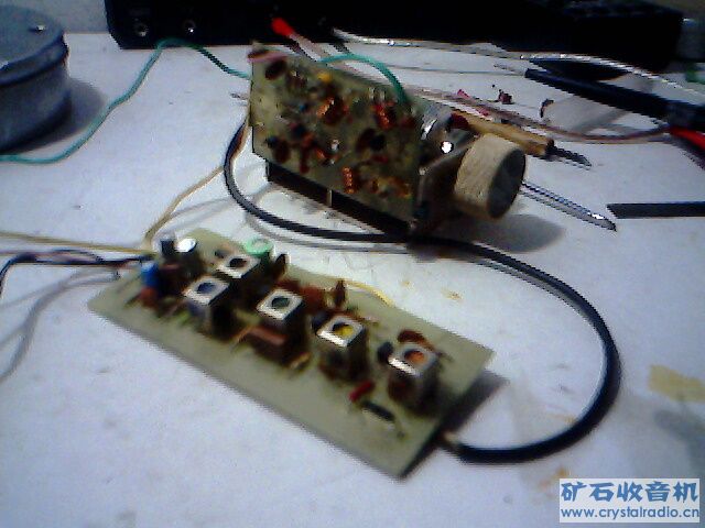

调频调幅收音机开工续
原调频收音头的电路是没有将高频头和中放分开的,原设计是采用小密封四联直接安装在电路板上,由于我采用的是大空气四联不适合这种安装,故将高放、振荡、变频按装和固定在可变电容上,目的是为了缩短可变电容器与高放、振荡的连接线,减少高频自激并增加频率的稳定性。为使变频的信号稳定的输出到中放板,故采用同轴电缆将高频头输出与中放输入连接,从而提高了稳定性。
用手机录像时顺便拍的一张照片,不清晰。
用手机录像时顺便拍的一张照片,不清晰。

 楼主| 发表于 2009-2-26 14:33:28 | 显示全部楼层
回复 75# 眉间尺 的帖子:期待成功的结果.
关键是调频部分,不过这个问题已攻克,调频收音头现已成功,中午试机发现能收十几个台,可变电容器从里旋到外所收到的电台声音均衡,音质纯净,远比我那袖珍调频机强多了。当然后续的工作还很多:1、调幅收音头的改造并与调频头的组合;2、多电压输出的电源牛的绕制和稳压电源的设计安装;3、四个波段的转换开关的设计和安装;猫眼电路和指示灯电路的安装;4、底盘和拉线机构的设计和制作;5、刻度盘的设计和制作;6、机壳的设计和制作。以上这些工作还不知到什么时候能完成?
