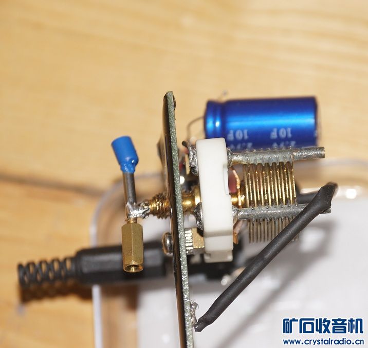

发表于 2014-9-27 16:33:16 | 显示全部楼层
结构做完了,用一T和三T的线圈试了,有自激,但没有收到声音.
准备按您说的换线做小线圈在试.

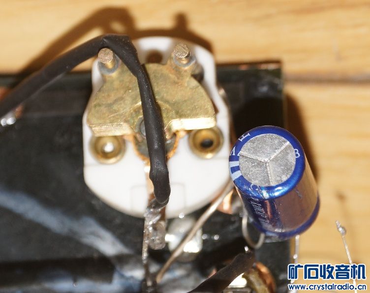

 楼主| 发表于 2014-9-27 18:36:11 | 显示全部楼层
准备按您说的换线做小线圈在试.
从图上看你的可变电容应该是47p的,有些大了,最好在15p左右,那就要掰片了。
如果舍不得掰,就用直径1mm线在10mm胎上绕2T即可。电感量约0.07uH。
如果舍不得掰,就用直径 ...
掰片!
这个电容和您给的不一样,
这个电容我有二个,掰片没事了.现在这个电容也能买到.坏了也没事.
现在的事不是掰片.是先有一个一定能成功的电路,有一个一定能成功的线圈参数和线圈做法.有了一定能用的电路,一定能用的线圈,在回来掰片,在说如何掰片.
要不掰片也是白做.10, 1假期找电路吧
在一个,我只要能收到台,收多大范围先不管.
谢谢

发表于 2014-10-4 08:40:23 | 显示全部楼层
谢谢
我还是按您说的,修改可变,近可能的按您的参数做。这个可变我有二个,掰片一个没事。
掰片,到有二个片就好了吧?
 楼主| 发表于 2014-10-4 08:56:55 | 显示全部楼层
qing3 发表于 2014-10-4 08:40
谢谢
我知道你有电容表,掰片到最大容量15--20p即可。线圈用1mm线在20mm胎上绕4T。

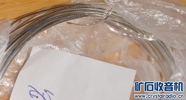

发表于 2014-10-4 10:01:29 | 显示全部楼层
线有,度银线二种,一般铜钱一种
可变就这一种,修改后用.
做一个有源的3DQ机
