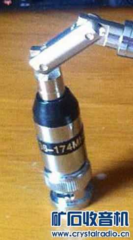

 楼主| 发表于 2014-9-19 10:11:23 | 显示全部楼层
彩香 发表于 2014-9-19 09:51
我最近在为这款FM机筹备材料。还好,我买了根非常棒的对讲机天线,总长度1230mm,全方向,带加感线圈了。 ...
好天线,使用频率是多少----174MHz?

发表于 2014-9-19 11:12:00 | 显示全部楼层
136-174MHz,是否适用?心里没谱,因为FM的频段是88-108MHz.
现在还没有找到合适的高频磁小空气可变。老师可有这方面的资源?

虽然据说天线长度为1/4波长时发射和接收转换效率最高,个人感觉天线长度至少比接收频率1/2波长要长才好,要是低端有台如87.6MHz,天线应为1.71米。当然如果你的位置信号强,0.2米也可哇哇叫。

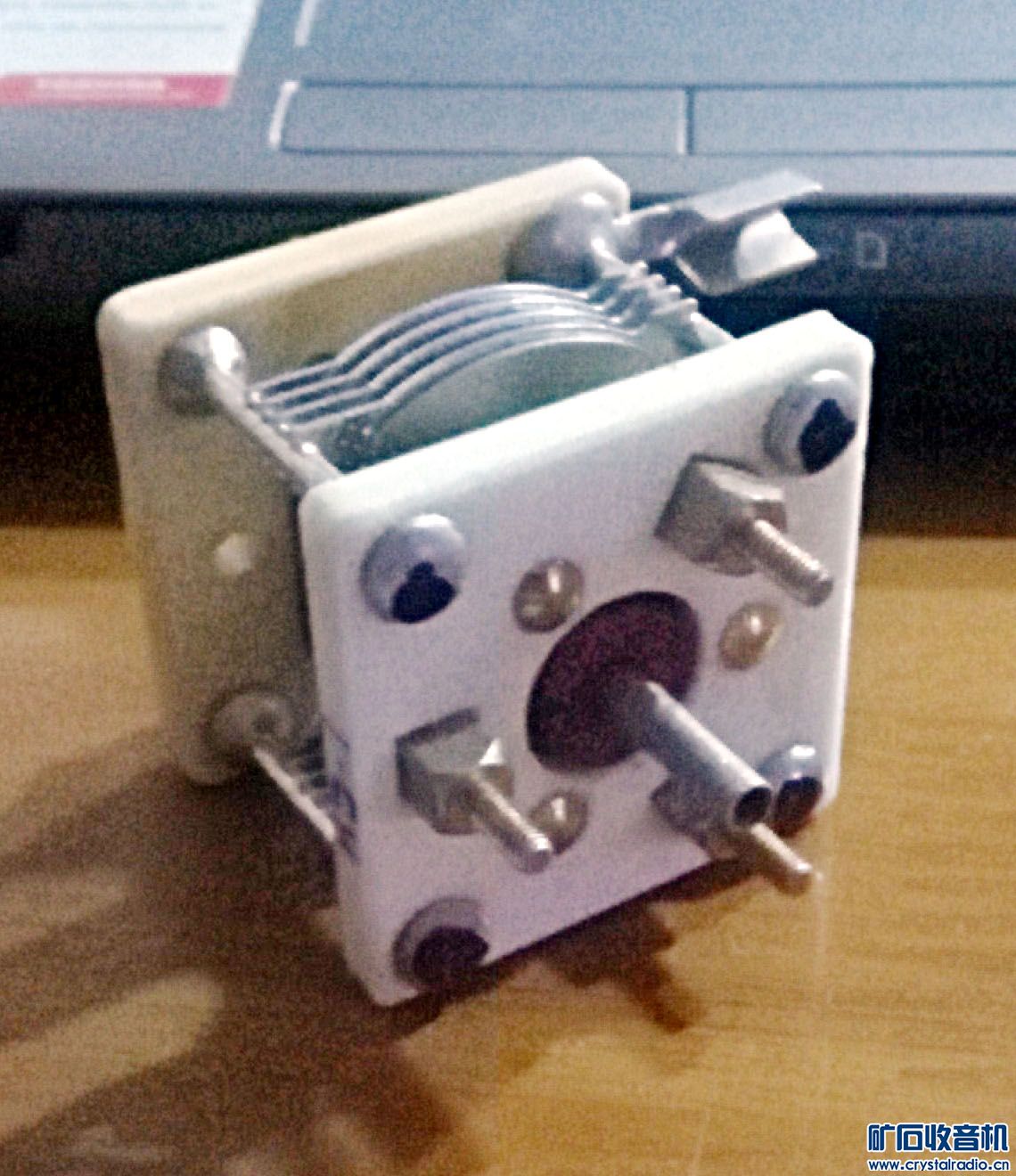

天线没问题,放心用。可变要062的。http://item.taobao.com/item.htm? ... &_u=j1lpgrr020fhttp://item.taobao.com/item.htm?spm=a1z09.2.9.12.uEJXSj&id=13447159443&_u=j1lpgrr020f

今天收到蝶形陶瓷可变,宝贝质量很好,85年的产品。

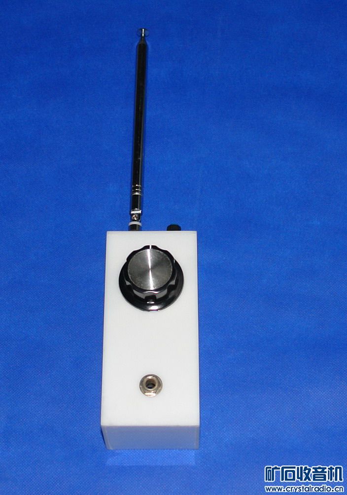

想请教老师,这个FM应该可以做成便携式或手持式,这样的话需要配置个外壳,我不清楚是配塑料的好还是配个金属的好?请老师指点,谢谢!
 楼主| 发表于 2014-9-22 22:34:25 | 显示全部楼层
hjs_1961 发表于 2014-9-22 12:10
您用的可变电容就是他家的吗?
我用的是朋友送的,和这个一模一样。

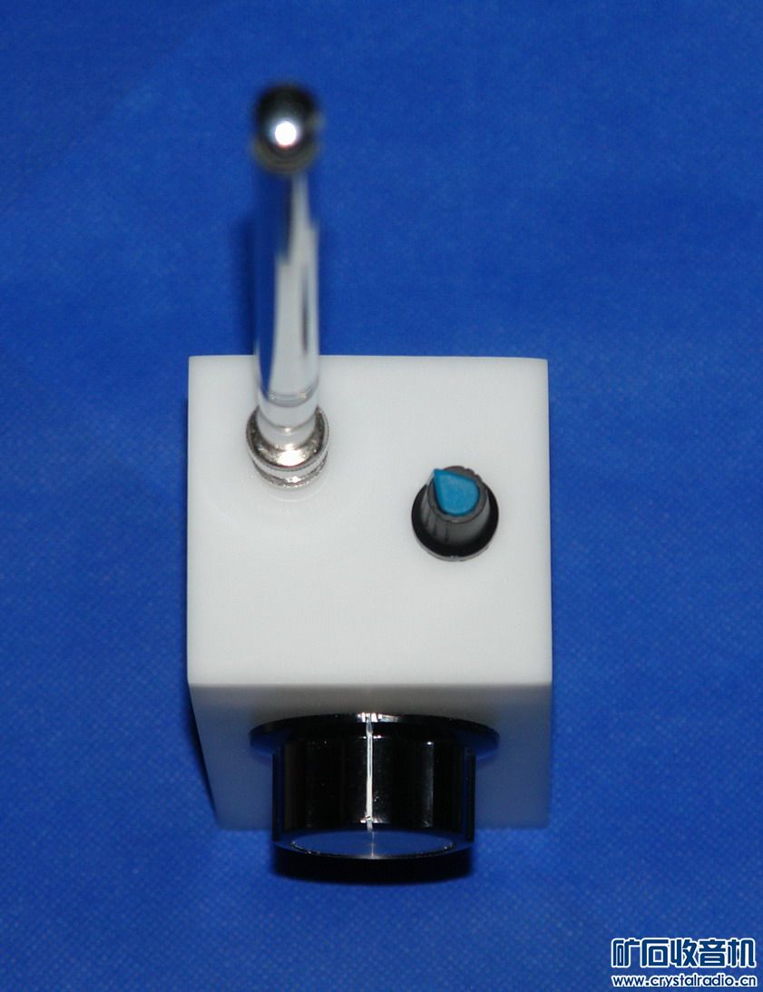

 楼主| 发表于 2014-9-22 22:41:36 | 显示全部楼层
用木材或塑料外壳吧。下图供参考。

谢谢,非常棒的外观,简约风格。不过减速的熊猫旋钮还是需要配上的。只是受限于可变的厚度,这个外壳的厚度有点厚,美中不足。可变下面好像垫了层金属膜,起屏蔽作用?

老兄所言极对,能装减速扭尽量装上。最上面不是金属是有机玻璃反光。

没见过它的介绍,简直就是产品,效果咋样?
