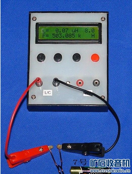

发表于 2016-7-6 07:33:52 | 显示全部楼层
hhyy99 发表于 2014-10-4 08:34
47p可变配0.07uH电感,用1mm镀银线在7号电池上绕2圈。祝你成功。
版主你这种电感表在那买的
发表于 2016-7-6 07:47:05 | 显示全部楼层
爱上无线电 发表于 2016-7-6 07:33
版主你这种电感表在那买的
许老师电感表http://www.crystalradio.cn/thread-330013-1-1.html
发表于 2016-7-6 08:07:22 | 显示全部楼层
这表很好用。
发表于 2016-7-6 10:58:38 | 显示全部楼层
唯一能测二极管RD值的表!玩儿矿机必备!
发表于 2016-7-6 12:21:37 | 显示全部楼层
tnlby 发表于 2016-7-6 08:07
这表很好用。
雷老师好,怎样能弄到一台这样的表啊?
发表于 2016-7-6 14:51:16 | 显示全部楼层
as8233639 发表于 2016-7-6 12:21
雷老师好,怎样能弄到一台这样的表啊?
这是福建小许老师设计的,是几年前出的套件,现在网上有类似的表芯几十元但没有测量二级管RD的功能。
