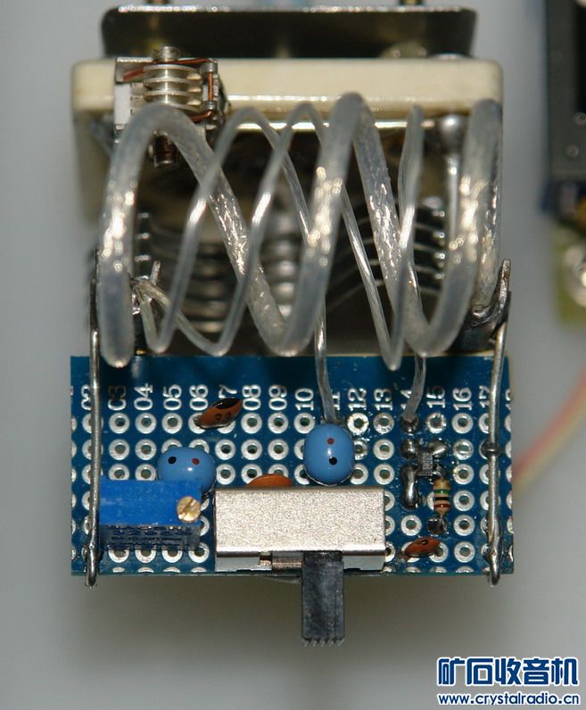

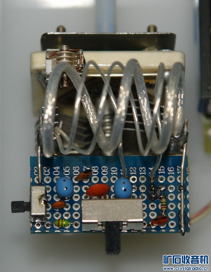

   虽然调频广播有许多优点,但由于传输距离短,做为没有放大能力的矿机接收起来困难较多。调频广播频率较高,(校园广播70MHz--87MHz,电台广播88MHz--108MHz),对元器件要求及工艺有更高要求。
               本机制作参考了许多网友制作经验,结合本地特点进行试制供大家参考。

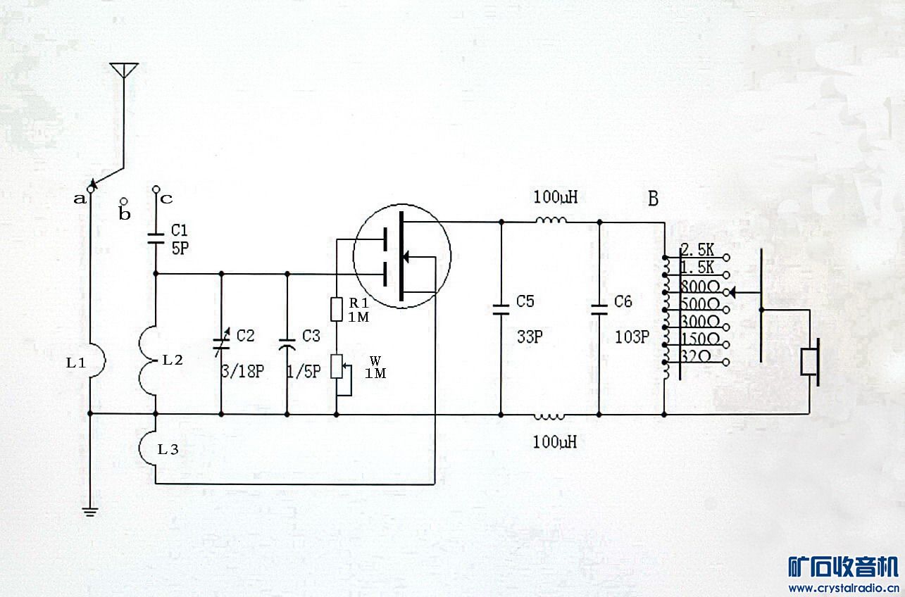

                                 电路图
      信号经天线至K1,置a点时工作在双回路状态,在b点时在无天线状态,靠线圈接收信号,在c点时则是单回路。
      检波管用3DQ双栅场效应管,实践证明双栅分接比双栅并连效果更好。调整w可改变控制栅电压而改变输出音量。
      一,线圈 : L1用0.5平方特氟龙镀银线绕1圈,L2用特氟龙屏蔽线,直径2mm其屏蔽层是由77股0.1MM镀银线编织而成,在20mm线管上绕3圈拉长至35mm,电感量0.14uH,L3用线同L1绕2圈。线圈直接焊在可变引出脚上。

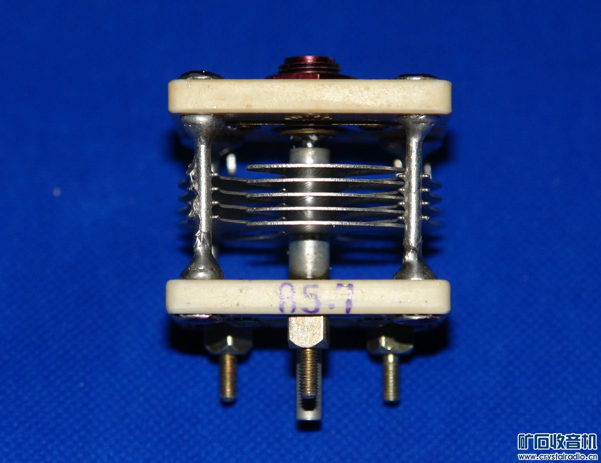

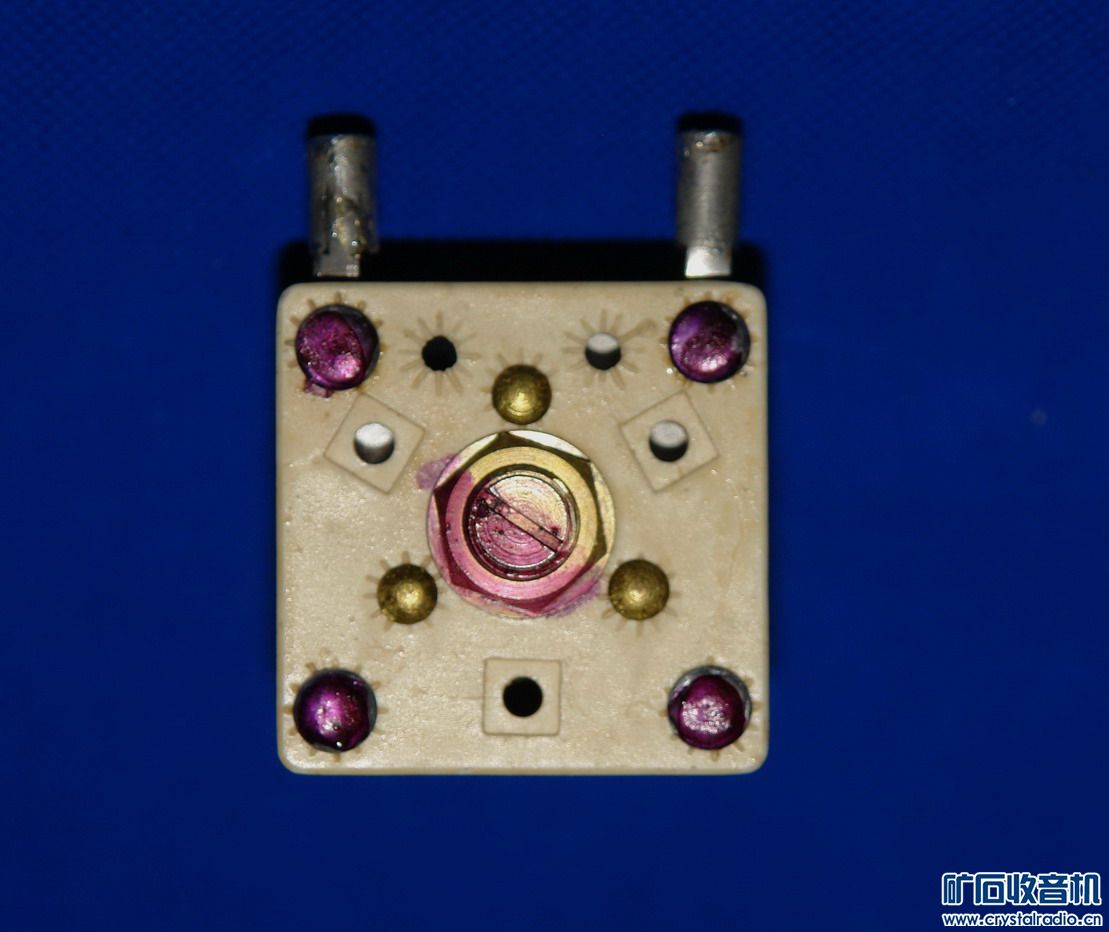

         二,可变电容C2使用一种工作在较高频率的蝶型可变,其电容输出取自两定片,动片只做为耦合使用。为方便找台就要使用减速钮,(此可变容量从小至大只要90度)为减小人体干扰加了特氟龙延长轴。
        三,该机使用了仿T725变压器来获得最佳阻抗匹配,3DQ的输出阻抗在1.5K---5K之间。

发表于 2014-9-6 08:58:48 | 显示全部楼层
hhyy99 发表于 2014-9-6 08:50
实验还在进行中。
为什么要在C2后面并上C3?
 楼主| 发表于 2014-9-6 09:05:44 | 显示全部楼层
cheungbx 发表于 2014-9-6 08:46
又有新的突破,感谢老师 收听效果如何?
我这里用收音机能收到30多个台,所以有许多混台发生,声音较大的有4个台。
这接收调频广播有点意思,在室内相距1米距离则收音效果相差巨大。
 楼主| 发表于 2014-9-6 09:15:20 | 显示全部楼层
技术宅123 发表于 2014-9-6 08:58
为什么要在C2后面并上C3?
c3的作用是调整接收频率范围,也可以不用,那就要靠调整L2间距来完成。本机线圈由于使用屏蔽线质地较软而有弹性,所以多了个c3
