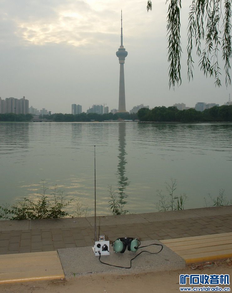

 楼主| 发表于 2014-9-13 09:23:37 | 显示全部楼层
     继续实验
由于发射塔离我距离较远(10多公里),并且窗户朝向也不对,所以用耳机听不见。在家里用信号发生器发射,本机接收没问题但终究感觉不踏实。在9月9日去了趟景山,该山高46米是二环路内最高点,若干年前北京最高点。可直接看到发射塔,塔高386米,播出8套电视节目和10套调频广播,分别是87.6MHz   88.7MHz   90.0 MHz  91.5 MHz  96.6 MHz  97.4 MHz  101.8 MHz  103.9 MHz  106.1MHz   106.6MHz,两个点距离约6公里,接收效果还可以,可是严重大合唱,看来LC谐振回路Q值一定不高。
此行确定了控制栅用"电感"电路。
由于景山试机效果一般,决定再向前走,9月12日到了玉渊潭,也叫八一湖,请看距离:
收听音量尚可,混台严重,调可变能分辫出87.6  91.5  97.4  103.9几个台,看样子台多的地方不适宜听FM矿机。
发表于 2014-9-13 11:37:31 | 显示全部楼层
hhyy99 发表于 2014-9-13 09:23
继续实验
由于发射塔离我距离较远(10多公里),并且窗户朝向也不对,所以用耳机听不见。在家里用信号发 ...
是否需要像中波一样,加天调?或带通滤波器?
补充内容 (2014-9-13 13:47):
还有,100uh电感是色吗电感还是其他类型的电感?
 楼主| 发表于 2014-9-13 14:51:28 | 显示全部楼层
电感可用33--100uH,也可以自制。用1W电阻作骨架,阻值1M以上,0.07漆包线乱绕100---150匝都行。
2uH电感用1/4电阻0.07线乱绕30匝。
发表于 2014-9-13 23:42:25 | 显示全部楼层
继续实验
这个距离如果用1SS86会十分爆耳。
