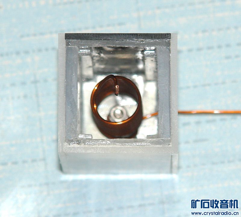

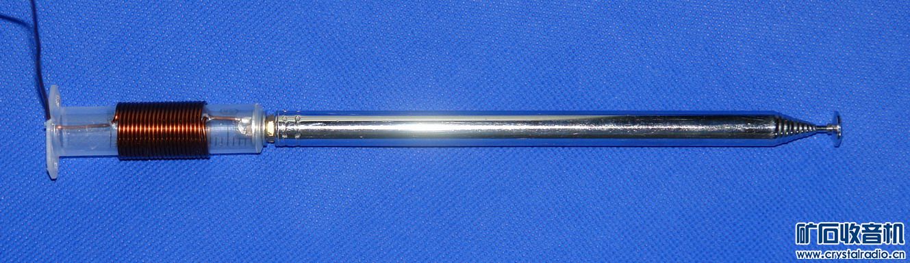

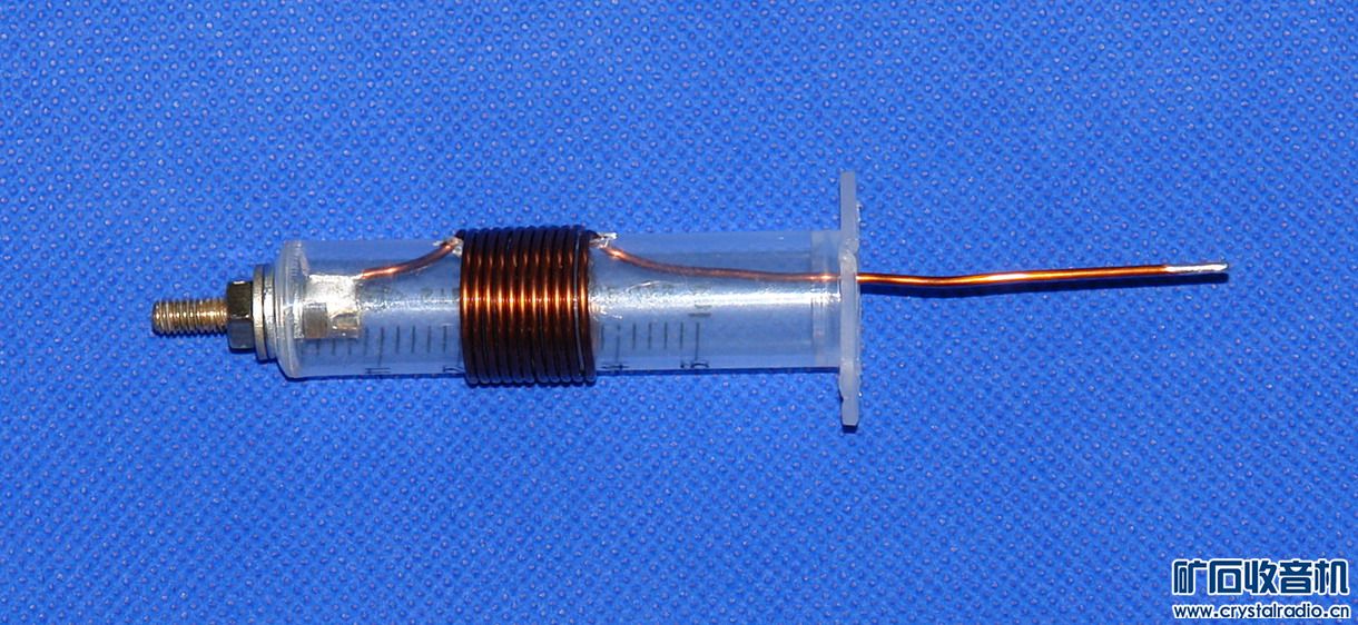

不练兄的提示非常好,矿机本身无放大,则要求对矿机每个组成部分都要尽量发挥到极致。
88MHz半波长1.7米,108MHz半波长约1.36米。原拉杆天线长0.75米,换成1.20米的,则加感线圈线长不应少于0.5米。本加感线圈支架用5mL针筒,其介质损耗很低,外径15mm,用0.62mm漆包线平绕11匝,电感量1.31uH,

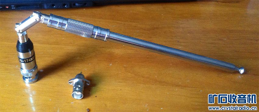

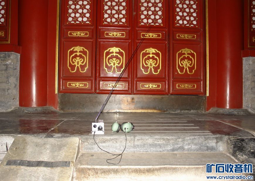

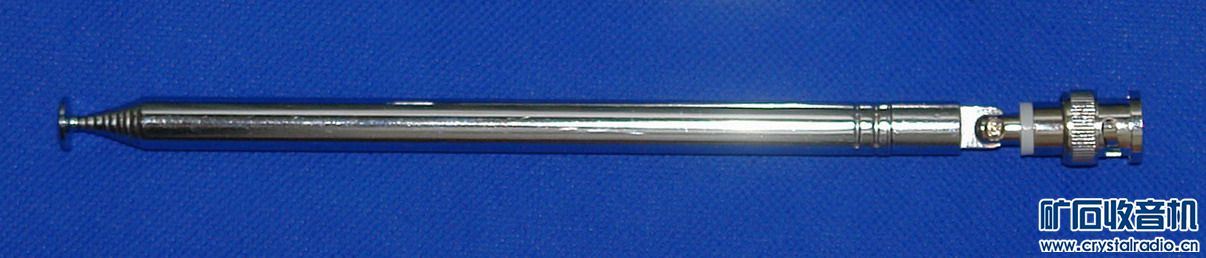

继续试验,发现最初矿机设计出现严重错误!一直以为调频台(87MHz--108MHz)是垂直极化方式,所以将天线固定在底板上不能转角度,结果是接收效果极差。
在实验时发现天线水平或接近水平时效果好得多,再查了百度,知道调频广播用的是水平极化方式,当接收天线与地平线平行时增益最大,购置可旋转的天线,
为了方便天线360度旋转使用,要把底座加高,还要把加感线圈装进去。
连夜二上景山,哈,声音比原来大一倍以上,串台现象减少了许多,结果令人满意。
发表于 2014-9-18 05:47:32 | 显示全部楼层
没有检您身份证?还连夜二上景山,并带了特别的设备!
 楼主| 发表于 2014-9-18 07:02:20 | 显示全部楼层
俺有公园年票,景山9点静园。

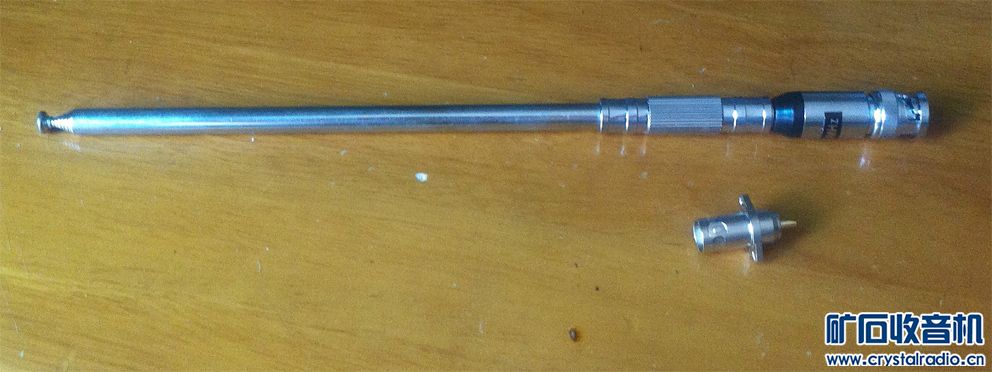

发表于 2014-9-19 09:51:39 | 显示全部楼层
hhyy99 发表于 2014-9-17 23:50
继续试验,发现最初矿机设计出现严重错误!一直以为调频台(87MHz--108MHz)是垂直极化方式,所以将天线固定在 ...
我最近在为这款FM机筹备材料。还好,我买了根非常棒的对讲机天线,总长度1230mm,全方向,带加感线圈了。要是当初买了一般的拉杆天线,不但不能旋转,长度不够,而且还要做加感线圈。
