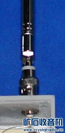

用拉杆天线
拉杆天线接口是怎么处理的?怎么接的线?
 楼主| 发表于 2015-1-4 17:35:13 | 显示全部楼层
66563419@qq.com 发表于 2015-1-4 16:21
拉杆天线接口是怎么处理的?怎么接的线?
用BNC插座。

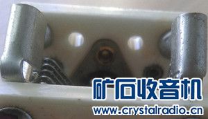

这个电容的动片接到什么地方了
 楼主| 发表于 2015-1-7 10:55:36 | 显示全部楼层
66563419@qq.com 发表于 2015-1-7 10:48
这个电容的动片接到什么地方了
动片什么都不接,在这种可变中做为耦合连使用。
发表于 2015-1-7 11:04:56 | 显示全部楼层
[attachimg]4454 2_副本.jpg 435[/attachimg]  接在这二个接线柱上就行了吗
 楼主| 发表于 2015-1-7 11:07:37 | 显示全部楼层
是的。旋转动片容量就变化了。
