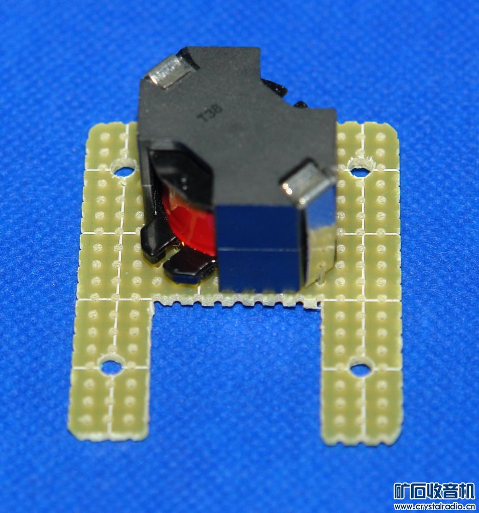

老兄所言极对,能装减速扭尽量装上。最上面不是金属是有机玻璃反光。
请问老师最底下那个小匹配变压器的型号或数据?看来3DQ最好配个变压器来配合300+300的耳机,直接使用的话对音量有影响。

请问老师最底下那个小匹配变压器的型号或数据?看来3DQ最好配个变压器来配合300+300的耳机,直接使用的话 ...
用二极管检波输出阻抗在30k左右,用T38磁芯,百匝电感量200mH以上
数据是2007版主的
当然也可以用仿T725变压器。
这个好像是磁罐做的变压器。
发表于 2014-9-23 11:53:51 | 显示全部楼层
很喜欢万能板这种用法。
用3DQ检波可直接用两只300串联使用,与使用变压器无明显差别。用变压器可使用mp3耳机收听。
发表于 2014-9-23 22:31:03 | 显示全部楼层
使用3DQ,而取消匹配变压器,如果没有太大的差异,我还是想取消,尽量减小机器体积和重量,便于携带。
