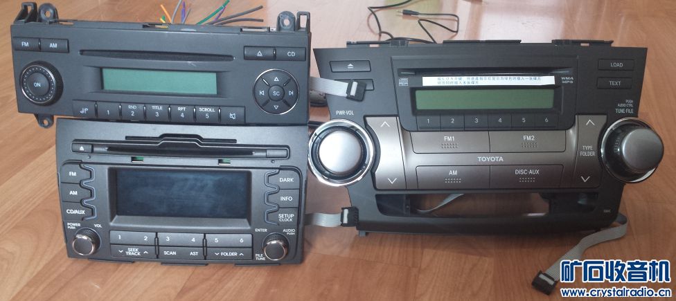

三姐妹合影:
都有恩智浦家族血统,都被降伏了,被降伏的标志就是都有小辫子
老大丰田汉兰达,块头最大,但皮肤细腻
老二奔驰威霆,最秀气,名门之后
小三起亚智跑,虽然最年轻,但骨子里营养好,还是比较壮实的

补充一下:威霆可以在测试状态的地区设置哪里设置FM步长为50khz的;  IC:24C256拆了虽然可以防止10秒显示PROD问题,但没有了关机存储电台的功能;可以补一个空白的24C256上去;这样就可以断电存储电台了又不会显示PROD!

威霆能存台最好!可惜买来时就拆除了,不然自己可以在线擦成空白的状态,

这个怎样操作,要复杂的工具吗?我当时也想过这个问题,但为了方便就补了空白的24C256上去,反正容易找到
 楼主| 发表于 2014-8-23 12:10:42 | 显示全部楼层
单片机比如Seeeduino编程,接SCL,SDA,GND三条线,并断开车机CPU的控制,让软件运行一遍,擦除所有单元即可
如果不做一楼那样的改装,就太复杂了,不如换新片方便

我已成功用单片机通过I2C控制汉兰达主板的工作。现在是验证性质,只是实现了频率改变,开机关机等功能。有时间来兴致时会慢慢完善。
设想定位为准便携式的FM-DX机,一切以DX的性能为上,结合芯片本身提供的功能,我设想控制及显示的参数如下:频率,信号强度,音量,立体声显示,频率步进,Alignment,AGC thredshold ,RF ATT , IF ATT , Bandwith , 必要的话,可能还加上外接天放的控制与指示,外接中放的控制与指示,打造成一台功能全面的FM DX机,这是我多年来的愿望。
现在方案基本都有了,剩下就是时间和兴致的问题了,也希望有能力的一起来做吧。有了楼主及DXHDTV这种高手的带领下,这些只是一个资源整合的问题,不会很难。

我手上有一块AVR MEGA16的最小板,就用它来试了。原理上是有硬串口的单片机都可以的,现在的单片机都可胜任了。可能51的多人用,象STC51这种,用串口就可以下载的,更适合一般的人用。如果读通了楼主给出的I2C代码,就利用这块Seeeduino上的MEGA328,应该都够用了。我以前没接触过Arduino,加上是自己做来玩一下,不用理会成本,所以就另用一个单片机了。
