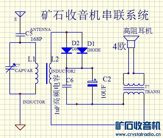

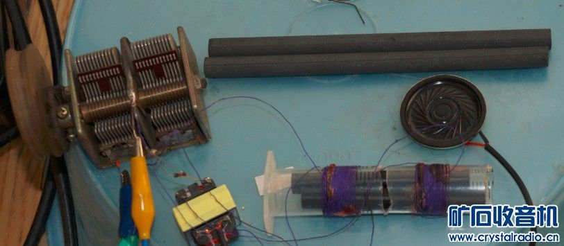

请教,我用下面的东西,要线圈要多少圈?
是空心的好,还是用磁棒好?
用几个磁棒更好?
我知道用长的好,多用几个是不是更好?
 楼主| 发表于 2014-1-4 11:01:14 | 显示全部楼层

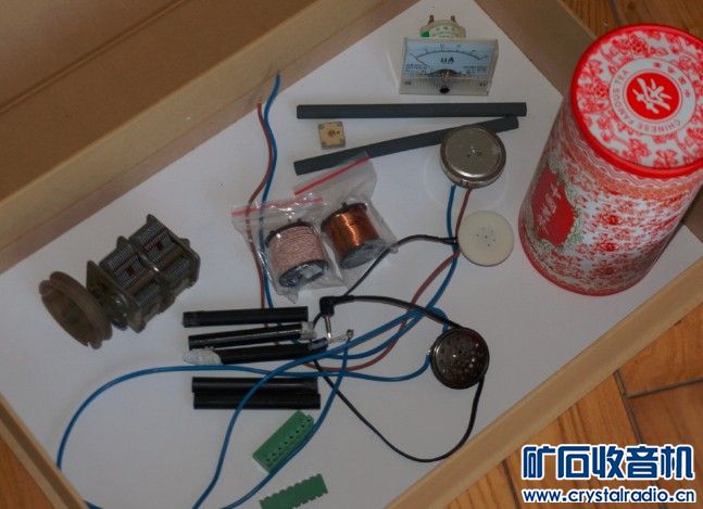

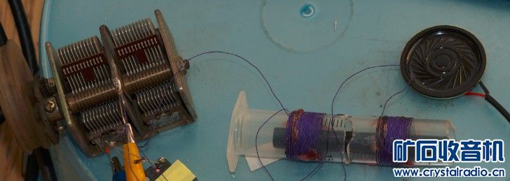

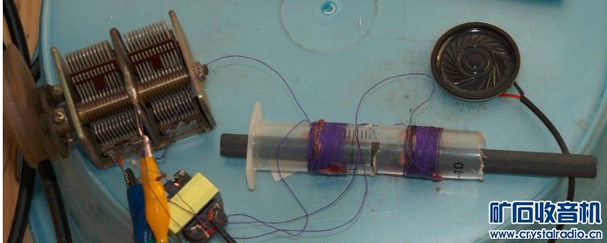

做了一个最传统的矿石机,想和IC集成电路的对比一下。
看相片
用二个短的,一个短的,二个长的,一个长的,一长一短的磁棒实测了一个
用了串联和并联检波二种方法,电容4.7UF---10UF二种。
天线、地线和用IC集成电路时是一样的,当然在新的电路下也重做了统调。
结果是,只能收到一个台。(IC集成电路能收三个台)。
声音大小没大。
一长一短时最好。
用的变压器加8欧耳机。(IC集成电路直接用的300欧耳机)
最传统的矿石机1
最传统的矿石机1
发表于 2014-1-4 12:24:07 | 显示全部楼层
离电台近可以,远了就不行了。

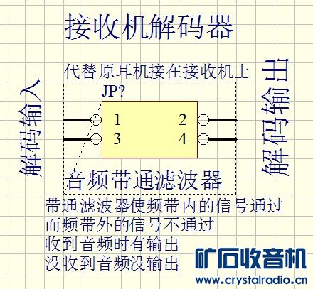

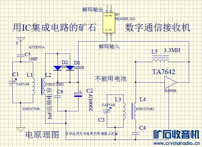

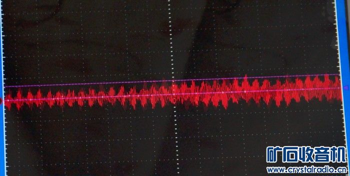

对IC矿石做了完善,看图
和传统的矿石机做了对比,看图

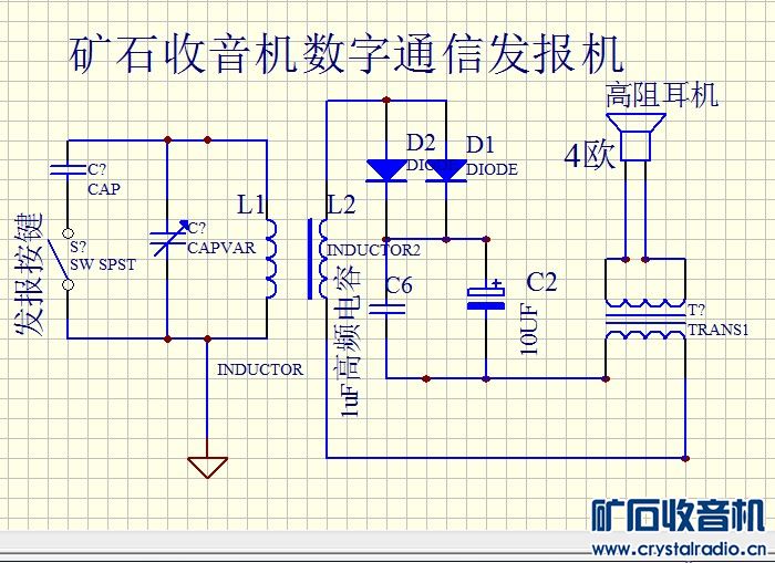

做了一个矿石数字通信发报和接收机  看图
工作原理
用了二个机器间的差拍现象
IC矿石机灵敏度要比一般的矿石机高
把IC矿石机放在没台的地方,动传统矿石的空气可变,IC矿石机会有广播出现。
按下发报按键,电容接入,动传统矿石工作频点变化,IC矿石机就没有广播。
实现了发报按键状态的传送,也就是完成的以发报按钮通为1,不通为0的数字通信。
实现IC矿石机为接收机,动传统矿石为发射机间的通信。传送的是发报按键的通断状态,只能是数字通信。
就是用动传统矿石上的发报按键对已有的广播无线电信做了变频调制,在IC矿石机上做了解调。实现了通信。
在传统矿石上有个二级管,这个非线性元件会对传统矿石机中的信号产生谐波信号,谐波信号在中心信号边上会有一个强点的信号。我们就是叫IC矿石机去收这个信号。这个信号是原广播信号中没有的。
只要传统矿石在广播频点上工作,这个谐波信号就会有。反之,传统矿石在广播频点上不工作,这个谐波信号就会没有。用发报键控制传统矿石在广播频点上工作工作还是不工作,就实现的发报。在IC矿石机上只收谐波信号就实现了接收。
最后传统矿石的谐波信号是通过传统矿石的磁棒,以无线电的方法发出的,在接收机上用IC矿石机的磁棒上以无线电方法接收,实现无线通信。
通信只在20CM内有效
以上是对这个现象的分析,只有二个万用表,没有更多的方法做更精确的测试了。请大家多发表想法。
谢谢
关键字,无源 矿石 无线 收发报机 数字无线通信

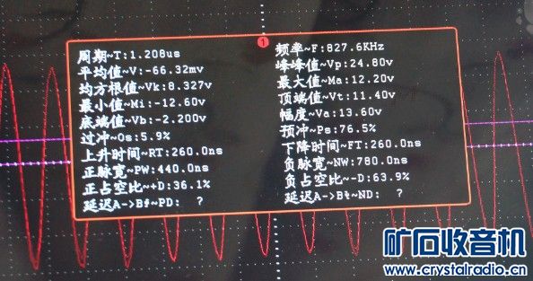

 楼主| 发表于 2014-1-6 15:03:34 | 显示全部楼层
测试
台调节好和调节不好时的数据
