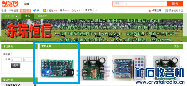

为了了解它的功耗,焊接完直接试机,用2节5号镍氢充电电池进行试验,电池电压2.4V,使用32欧姆头戴式立体声耳机,开机后电流指示41MA,将音量调到最小时,电流为40MA,最大音量时为42MA,FM音质还是不错的,在音乐台听音乐很好。
为了进一步降低功率消耗,去掉了一些可以去掉的元件,将发光二极管LED、R2、Q1这三个元件去掉,此时工作电流减小了一半,最小音量时为19MA,最大音量时为21MA,

我又有新的问题了
他们的网上和给我的不一样啊
还要找他们问
还有
板子看上去有个 接口
是做什么的
接单片机的?
可看上去是和耳机接的
也要问

 楼主| 发表于 2014-6-27 04:41:51 | 显示全部楼层
我买的板子和他们网上的不一样啊
这个要问他们
又我的板子上有接口
是做什么的
还有一个
说有个电感
我看全是电阻
是不是给错东西了?
全发到这叫他们自己来看

板上的接口是用来扩展功能的,可以接外置拉杆天线,也可以通过接口供电或外接音箱
发表于 2014-6-27 07:07:52 | 显示全部楼层
qing3 发表于 2014-6-27 04:41
我买的板子和他们网上的不一样啊
这个要问他们
又我的板子上有接口
是有电感的,估计你没有仔细辨认,你放在耳机插孔上的那个底色是蓝色的就是电感,呵呵
店家说带有接口的是新板子,有扩展功能,ANT是接拉杆天线的,那些插孔从左到右的定义是+-R L -,可以接其它电源和音箱或功放。
