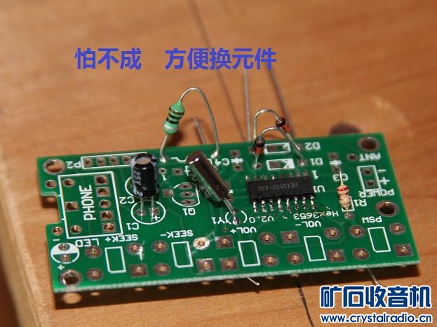

这个要问他们

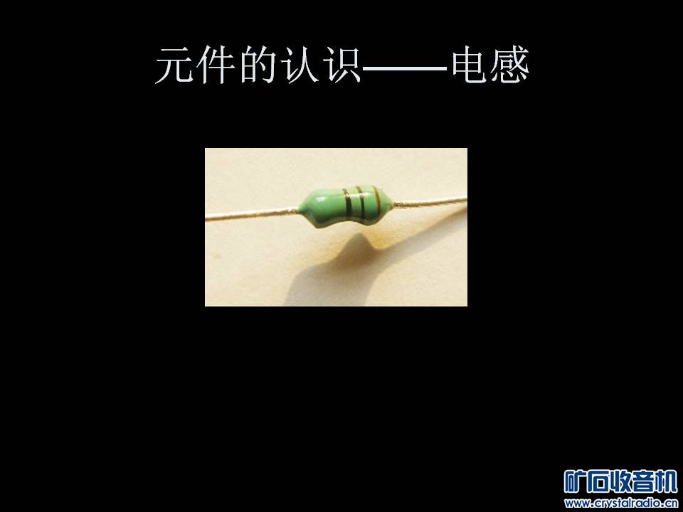

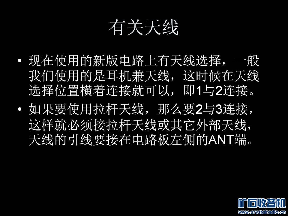

又我的板子上有接口
是有电感的,估计你没有仔细辨认,你放在耳机插孔上的那个底色是蓝色的就是电感,呵呵
店家说带有接口的是新板子,有扩展功能,ANT是接拉杆天线的,那些插孔从左到右的定义是+-R L -,可以接其它电源和音箱或功放。

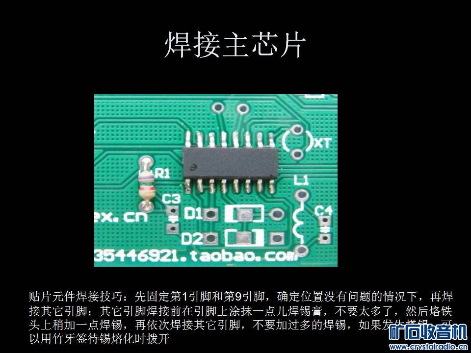

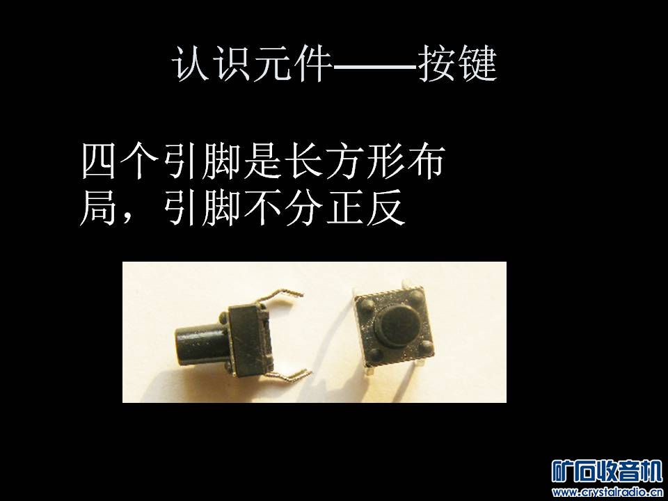

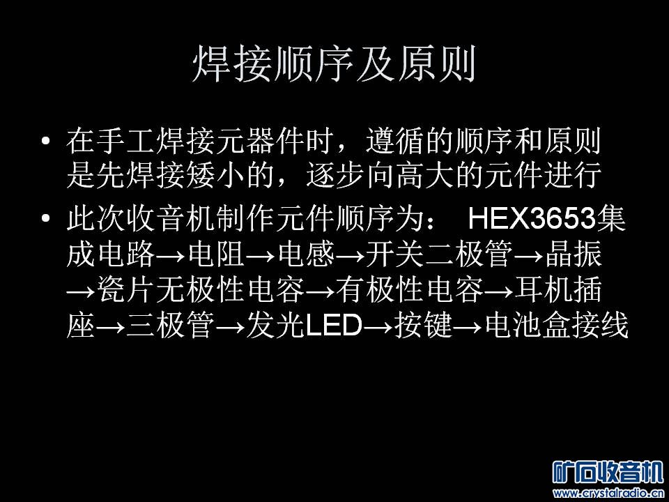

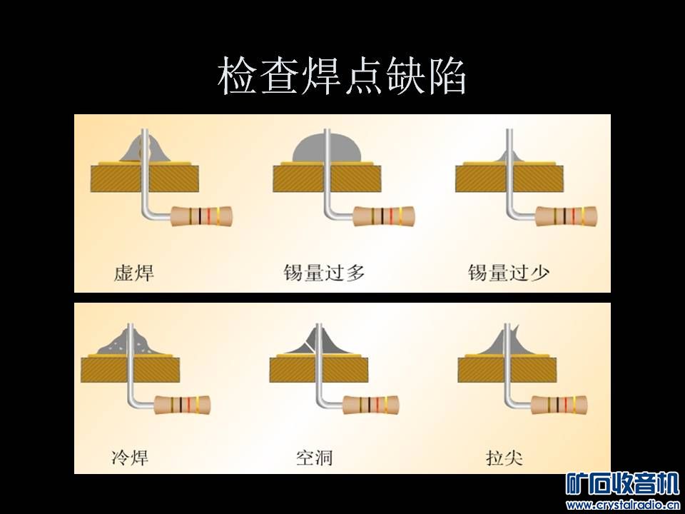

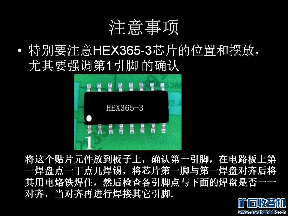

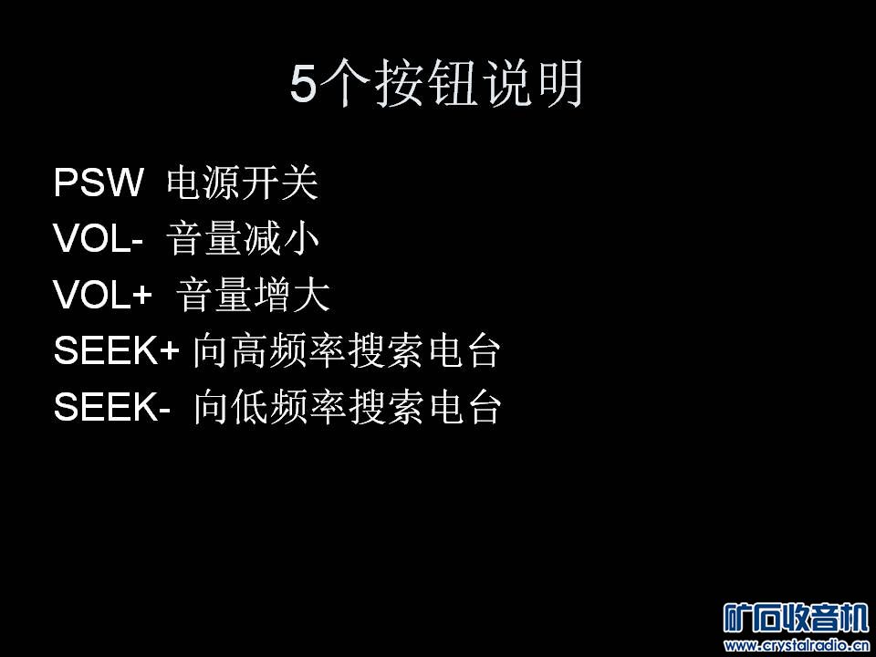

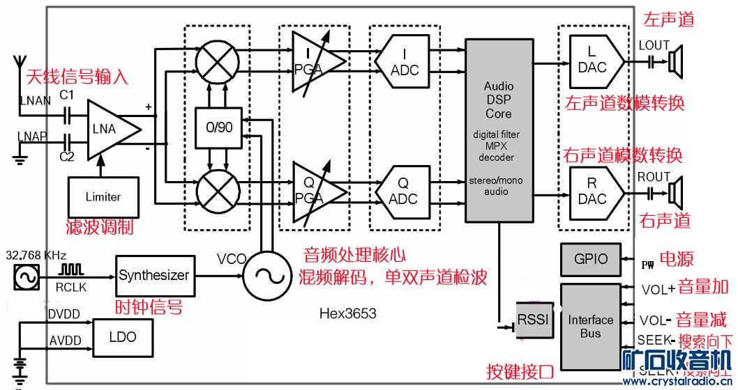

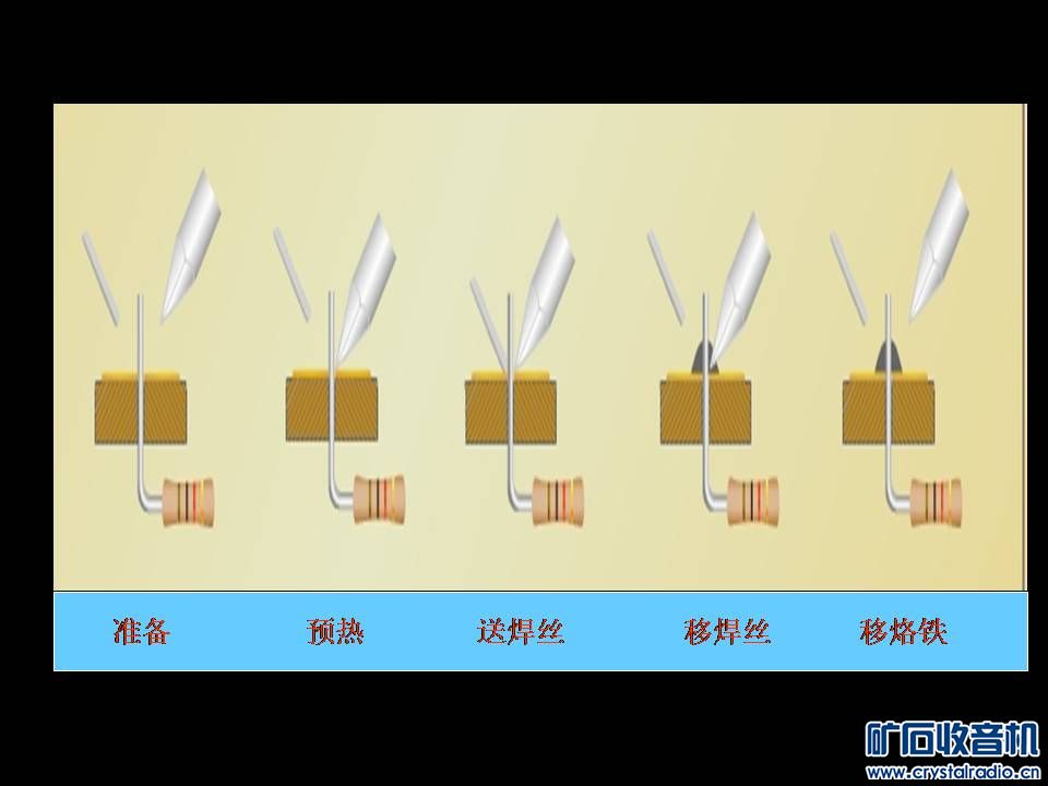

 楼主| 发表于 2014-6-30 05:48:33 | 显示全部楼层
收到资料了
放到这大家看看到
个人认为还是有用的

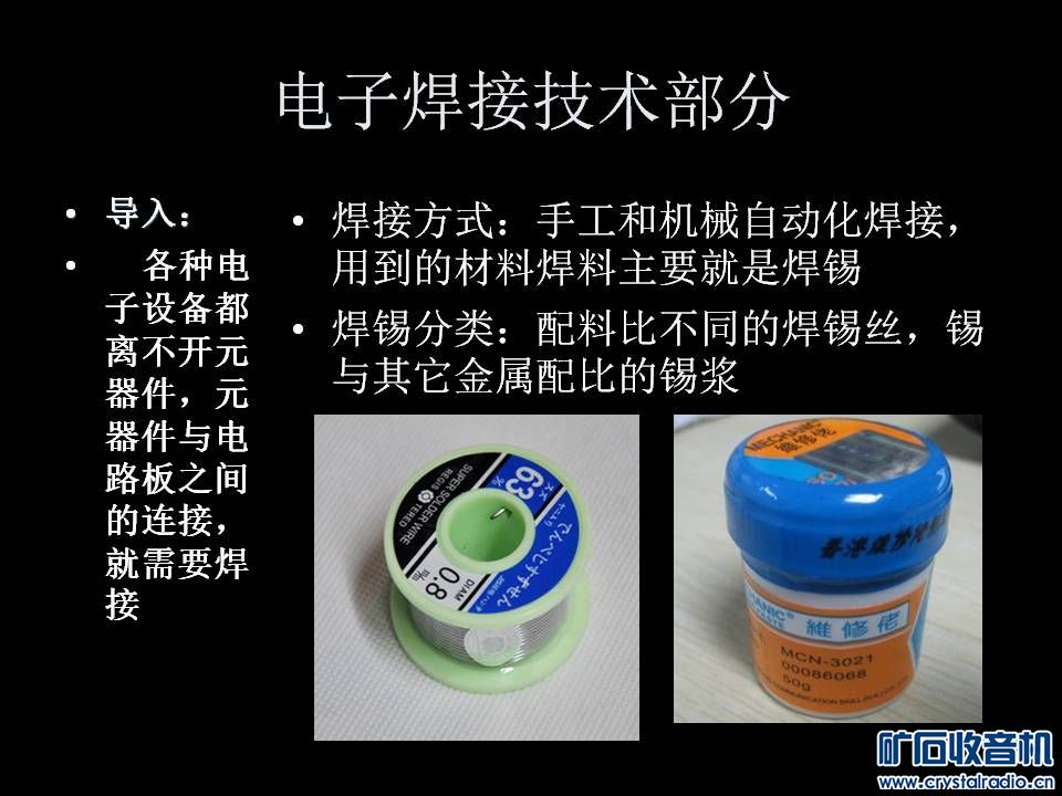

如焊接的方法

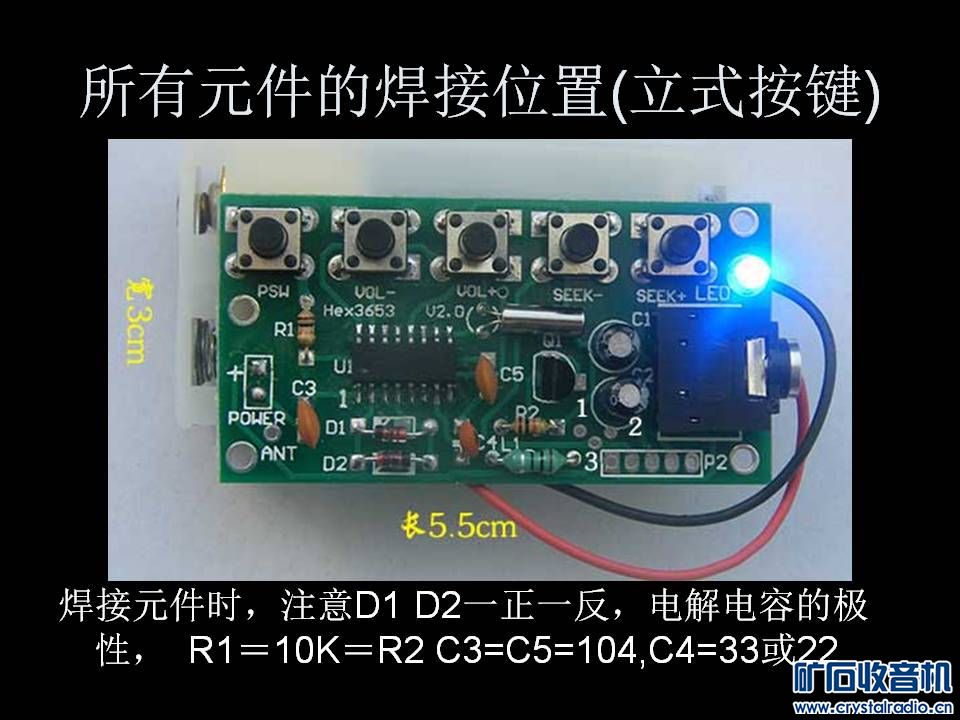

元件清单:
R1=10K 或8.2K
R2=2.2K
L1=10UH
D1=D2=1N4148
C1=10UF/C2=100UF
C3=C5=104  Q1=8050
C4=33/22
32768晶振
LED发光二极管红或蓝
SEEK+ 频率向上搜索
SEEK- 频率向下搜索
VOL+ 增大音量
VOL- 减小音量
PSW电源按钮
不要说这个和矿石机无关

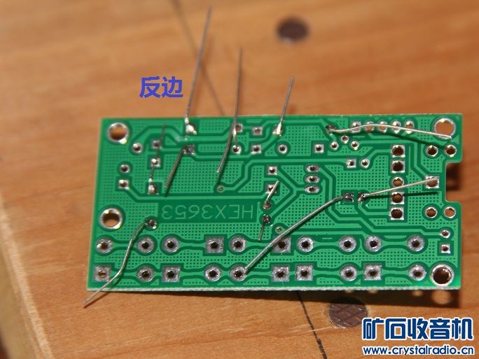

个人认为
一 讲焊接的和矿石机有关
二 讲焊集成块的和焊3DQ有关
资料中少开关元件内部电路说明,4个脚,如何用?
少 P2的说明
电路图输出部分不太清楚
调试 少电阻法测试数据 也没有电阻法测试说明
少IC的在原厂资料
最少要有原厂的用法例子和参数表

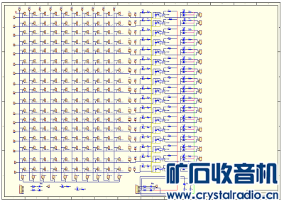

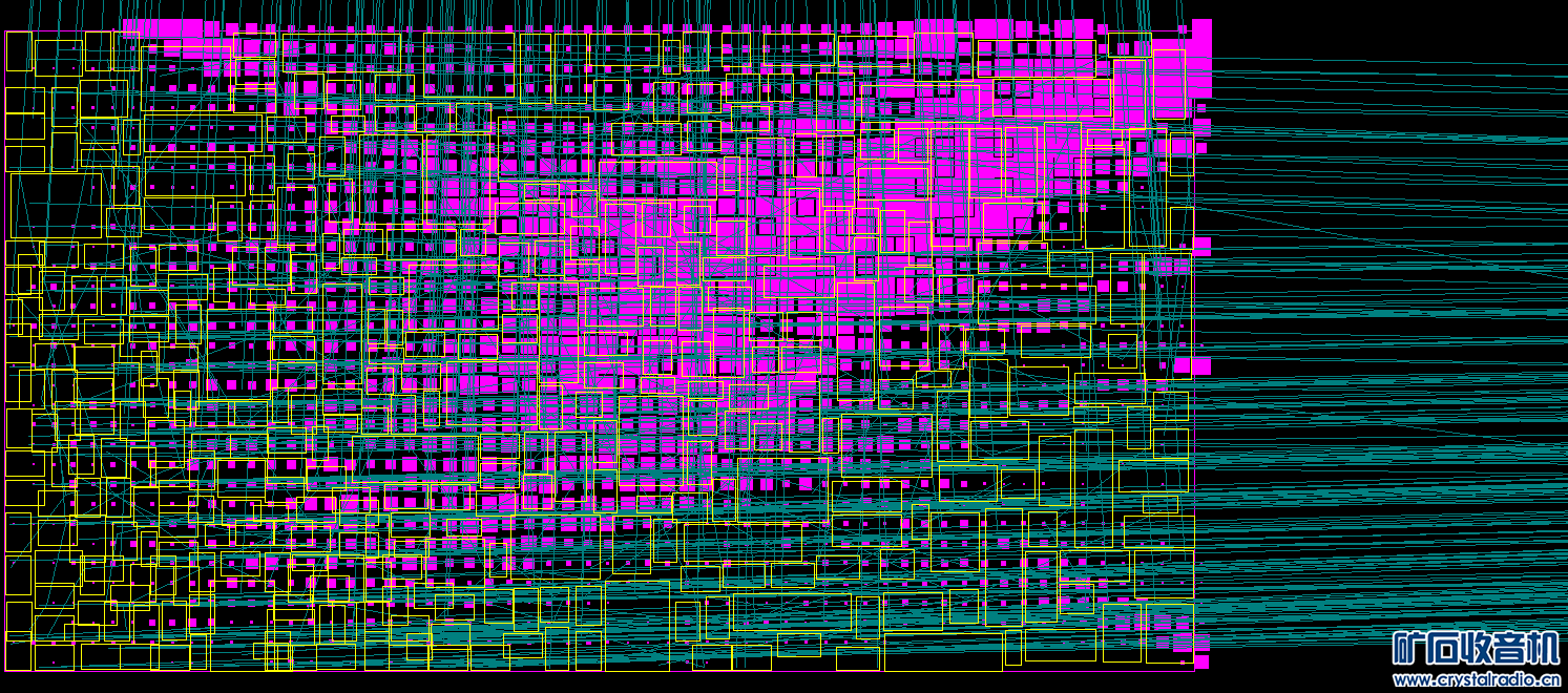

楼主,上面那个用Altium Designer画的,是电路图么?没看懂。。。
 楼主| 发表于 2014-7-1 16:03:53 | 显示全部楼层
是用的
99 SE
本想用
ISIS
ISIS仿真好
做好多元件要自己做库
时间少
加上对
SE以前用的多
发表于 2014-7-1 16:30:38 | 显示全部楼层
99的,有点旧了吧,Altium Designer强很多,最方便的是带3D模拟很直观,不过这和ISIS不是同类型的东西。

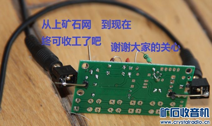

 楼主| 发表于 2014-7-1 17:54:45 | 显示全部楼层
板子小样终送出去了
有点时间完成我的调频电容机了
先试电路
成了
找时间去中发找个好看的盒
在想想结构
做个日常用的机器
不用只听一个台了
声音也能想大就大
想小就小
电容电压 2V 正常工作
可惜
这已不能叫矿石机了
感谢大家的宽容
叫这个内容一直在这
也感谢大家的支持
能帮我做下来
谢谢
