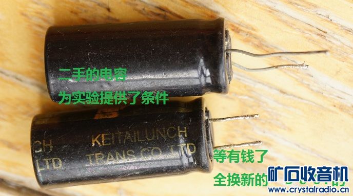

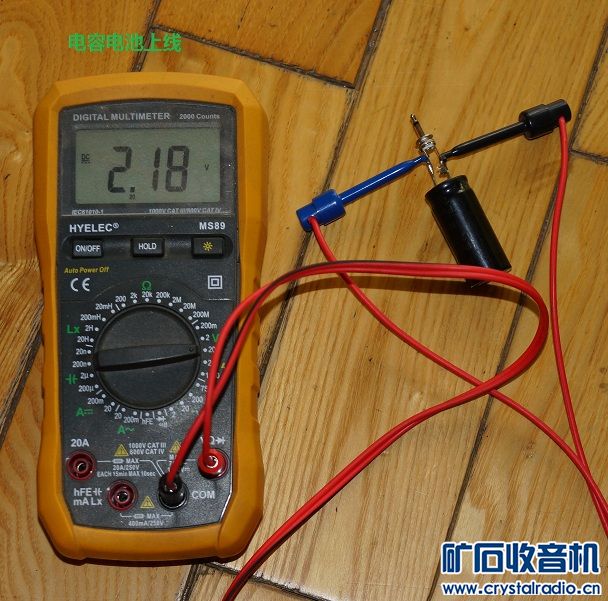

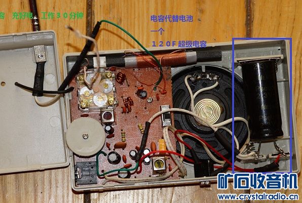

我先买的超级电容也是1F的
当时手上有很小的SONY收音机
用1F 电容供电能工作一会
没什么实用性
现在用的是网上的二手超级电容
2。3V 120F
6只并一起
以前的SONY收音机找不到了
才又做的新机
已能工作6小时了
从2。8V 电压到中国之音不广播了
时间大过6小时
电容电压到
2。3V
用我手上的超级电容
就是体积大
做个收音机一体的
工作 一天是成的
我的电容还不是一手的
性能还可能不好
主要是二手电容钱少
买的起

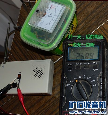

 楼主| 发表于 2014-7-6 12:51:04 | 显示全部楼层
谢谢关心
太阳能板是以前买的
以前为一种 内置的锂电池、电脑USB接口直接供电的小收音机配套用的
当时先的标准是
小收音机内的电池拿出来
只接太阳能板
在室内太阳下
收音机能工作
或是电池放机内
开收音机
太阳能板在室内 能存电
板子是
6V 100MA  当时 板子本身是10元一个
本次没有买新有板子
对 2。3V的电容
可能用 3--4V的太阳能板更好
只是电流用大点的好 如200MA的
没实过
要以实的为准
谢谢
今天是阴天
早上电容是2。24V
没有关机
太阳能板
在室内对窗方向
现在电压是
2。4V
不知到晚上能充到多少电压

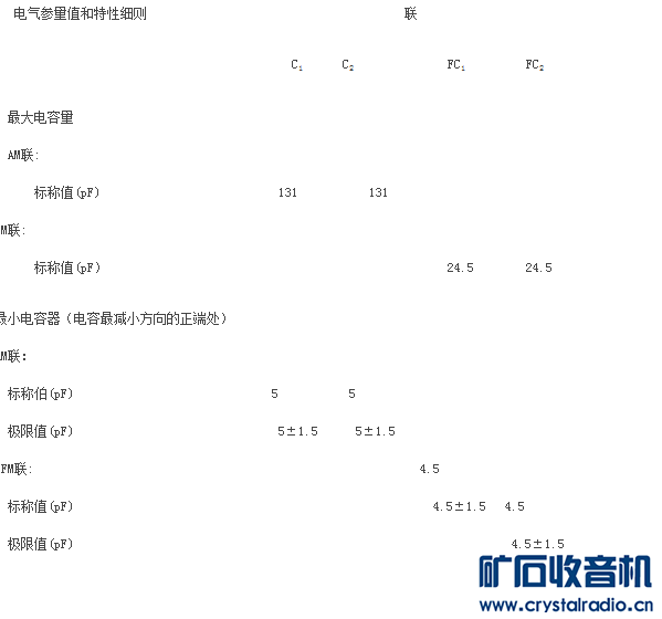

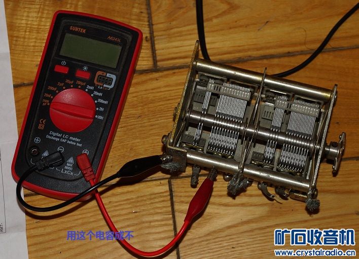

 楼主| 发表于 2014-7-7 06:55:20 | 显示全部楼层
现在机器上用的是
CBM-443DF
可变
能用空气可变代替吗
现在的可变内部有事
动的难多了

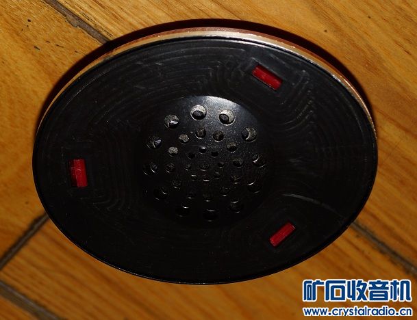

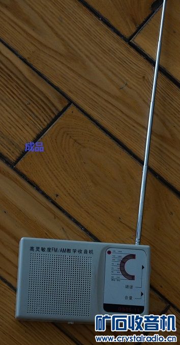

 楼主| 发表于 2014-7-7 16:48:48 | 显示全部楼层
重安装一台数字IC收音机
修改了非数字IC机 已能移动使用
看相片
 楼主| 发表于 2014-7-8 04:46:24 | 显示全部楼层
不知道是什么原因
这几个月来
超级电容的价格下来的好快
以约10元为例
开始能买
10F
上次是买100F
现在能买到 350F-500F
为什么?
又这个电容如何看好坏
如何看容量少了没有?
要是真的能
10元
买到
500F的电容
有一个就能代替电池
放小收音机中了
做二台这样的收音机
一台放家白天用太阳能充电
一台用
第二天在换过来
就不在用电池了
也没有电池对环境污染的事了
用太阳能和超级电容的收音机
能不能叫可在生电源收音机?

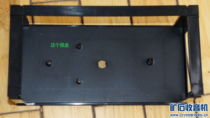

 楼主| 发表于 2014-7-8 16:27:24 | 显示全部楼层
现在
矿石机有了
IC有源机有了
矿石机带 300欧的耳机
IC机能带  300欧的耳机 也能带8欧的耳机
总是换来换去
现在二种放在一起了
换个插头就成了
已成功了

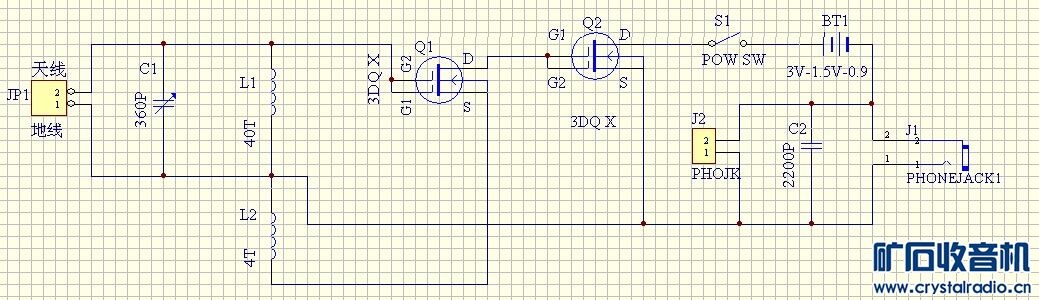

前辈
我要是做3DQ有源机
按这个电路成不?
管子换一下?
9014换成
3DQ
 楼主| 发表于 2014-7-9 05:11:58 | 显示全部楼层
这个电路要如何修改才更好?

3DQ到了
好线到了
好可变到了
大环做好了
就没有3DQ二管机的图
等有了
