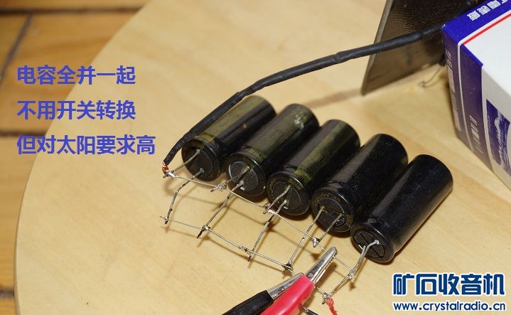

用电容做电源的实验发现
1 电容有坏的
2 电容有漏电很大的
3 电容加电一天后 漏电能减少
给每个电容充电
一小时后 看电压
找出坏的和漏电很大的
用好点的 组成电路
现在能工作超过 24小时了

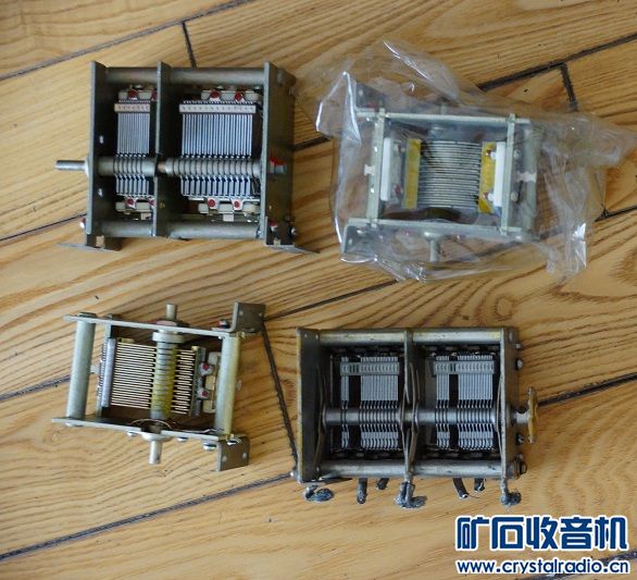

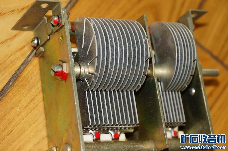

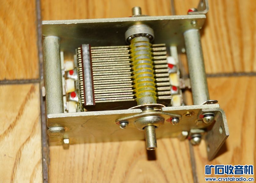

又过节了

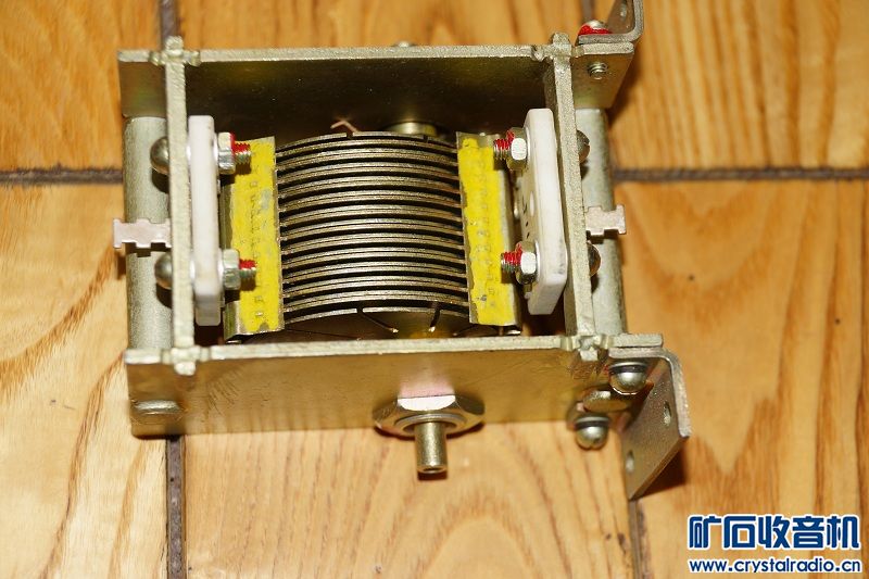

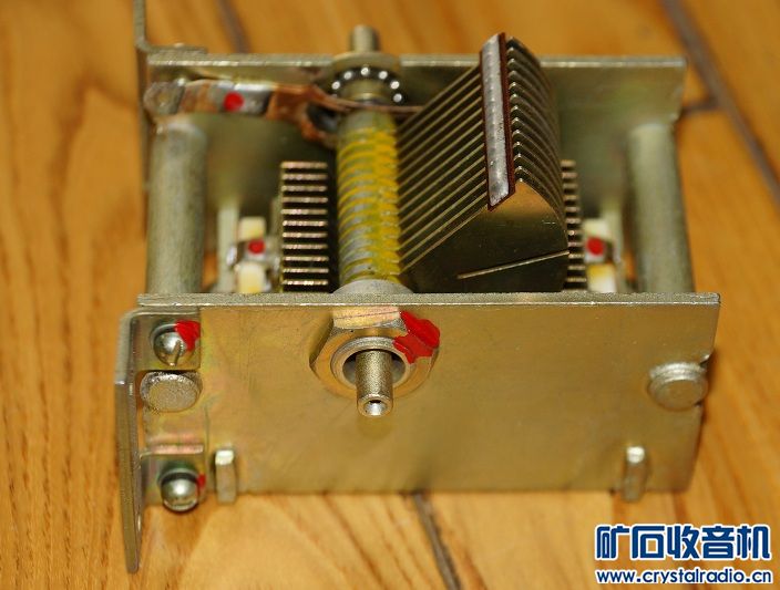

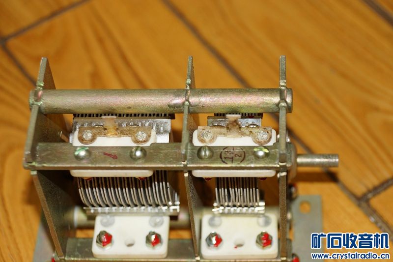

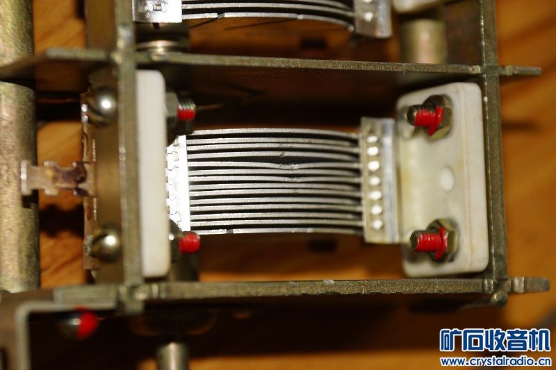

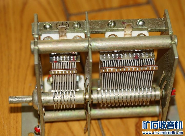

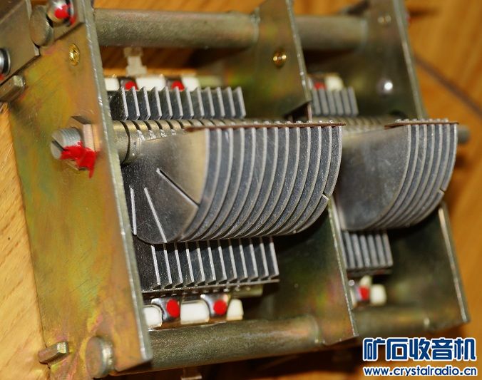

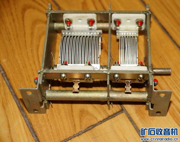

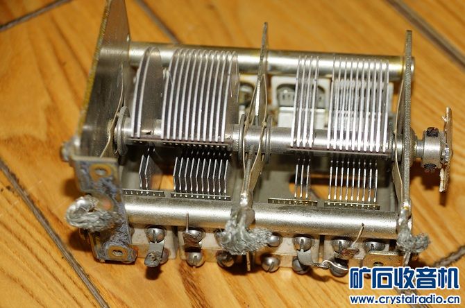

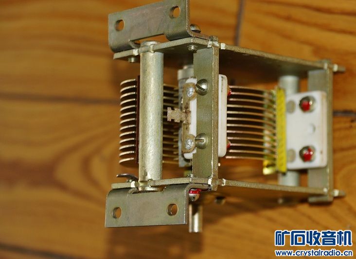

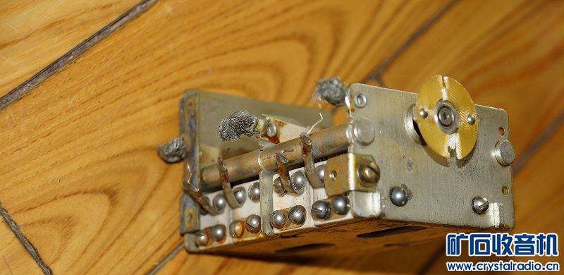

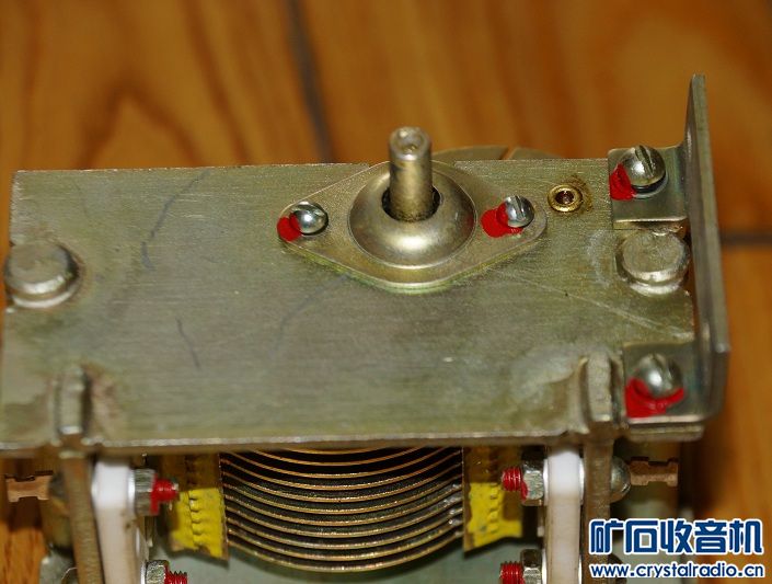

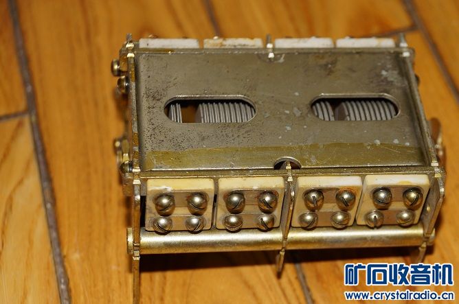

买几个高级的可变吧
对我来说就是高级的了
不是银的 也不是.....
就这样的 我也没的
问前辈们
这样的可变 以前是用在什么地方的??

 楼主| 发表于 2014-5-31 05:08:43 | 显示全部楼层
已工作 2天多了
现在还在工作
旧电容还有这样 一个情况
就是漏电率和电容的电压有好大关系
在 1V电 电压下来的快
在 0.8V 时 就慢了
到0.7V 就看不出漏电的事了
不知是为什么???

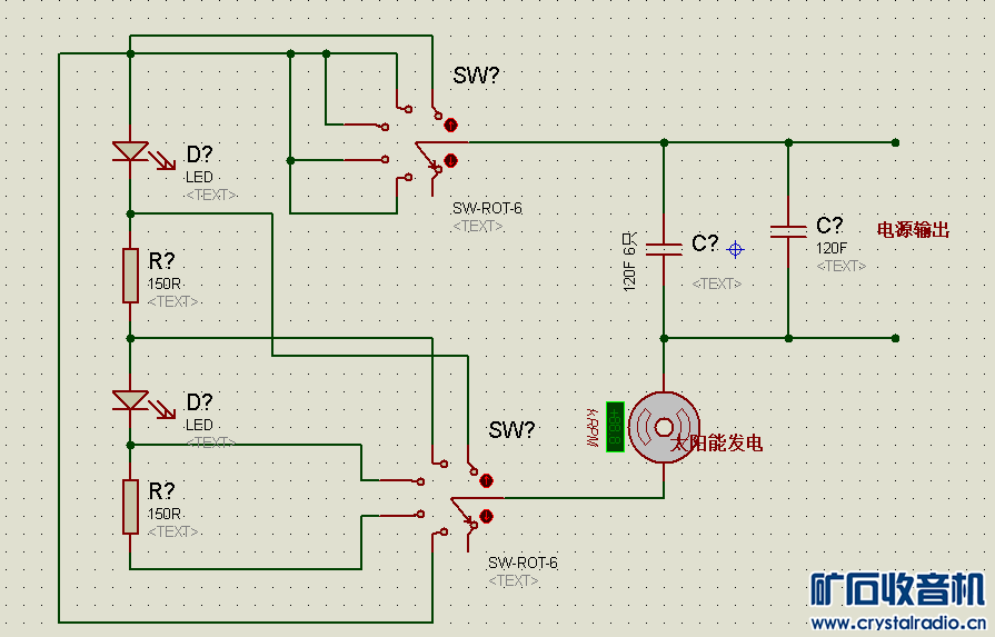

 楼主| 发表于 2014-6-1 06:59:42 | 显示全部楼层

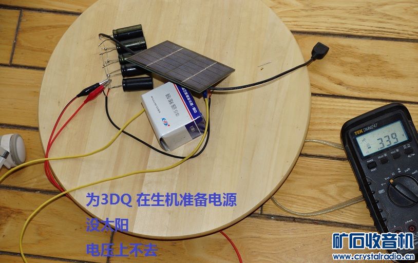

120F 电容
并一起
 串LED 充电
不用开关
没太阳
试不了
为 3DQ 在生机准备电源
二级 3DQ 也要电源
3AG一级机也要用到电源
可这是不是和矿石机有点远了??
关于 太阳能低压电源的内容 是不是放在这不好
放在电源板中好?

 楼主| 发表于 2014-6-2 05:28:44 | 显示全部楼层
结合天气 和想要的电压
选开关的地方
太阳能电源
成了

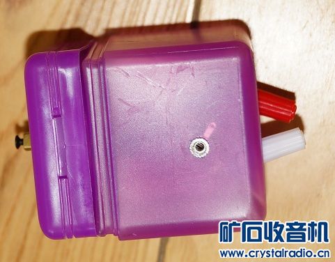

准备用糖盒做 矿石机
用这个糖果盒 是为了能做多台一样的矿石机
实现量产
要实现量产
1  要有稳定的技术 如电源技术 最少在太阳能条件和超级电容下 能可靠运行
2  要可复现的性能 最少在不同的天线下 用耳机 能有可接受的性能 声音能很大 能听到 有不少过 二个台
3  成本不高 用的东西 好找到 选用标准元件为好
4  在矿石收音机的框架下 最少能听大部分人 认为是一个准矿石机
5  现在认为  可选的主体结构 一是 新颖二极管电路 二是 3DQ机 三 不用三级管 四 要是用电源 可选 二级3DQ 或IC 机 但以第一种或第二种为好.不用三级管 是这有一个专门说三级管的地方.
6  要用天线和地线 个人认为 用天线和地线 才更有矿石机的味 或 难度能小点 用标准元件 还要不要天线 不好做.
7 第一次 在没做前 想法就发上来了 要是做不出来 就....
8 不用怕 这个帖子也快要关了....
前辈和大家 对这个机器有什么好的提意 发上来 谢谢

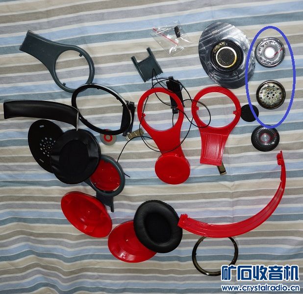

 楼主| 发表于 2014-6-5 00:59:22 | 显示全部楼层

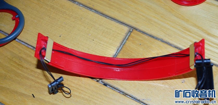

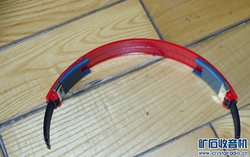

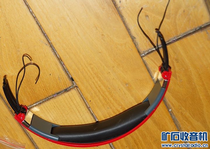

用 10多元的耳机外壳
做一个 有高低二个阻抗的耳机
高阻 矿石用 低阻 计算机用

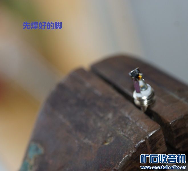

 楼主| 发表于 2014-6-5 16:53:01 | 显示全部楼层
没有3DQ了
少脚的 也要修出来用

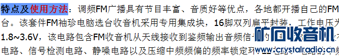

 楼主| 发表于 2014-6-6 13:36:55 | 显示全部楼层

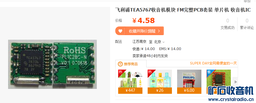

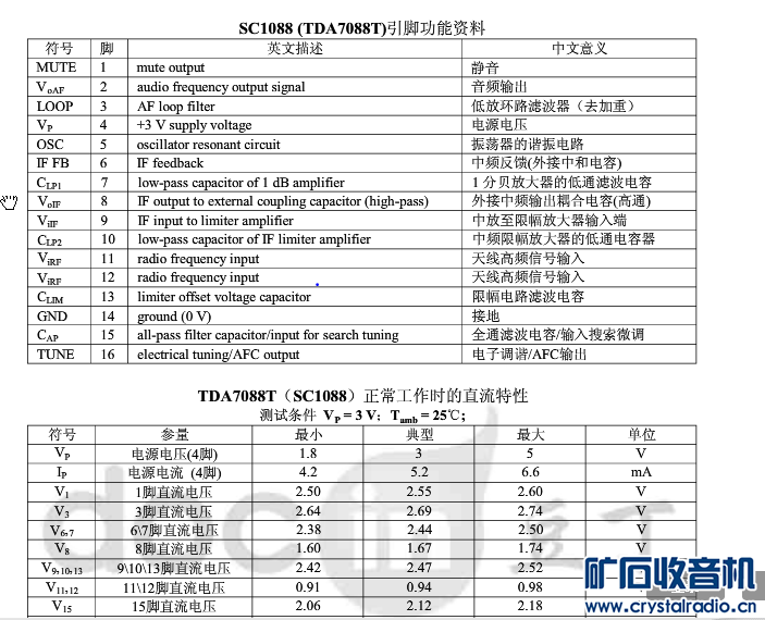

这二个板子有人用过吗?
电流要多大?
SC1088 要5MA电流??
超级电容成吗
 楼主| 发表于 2014-6-6 19:15:37 | 显示全部楼层
