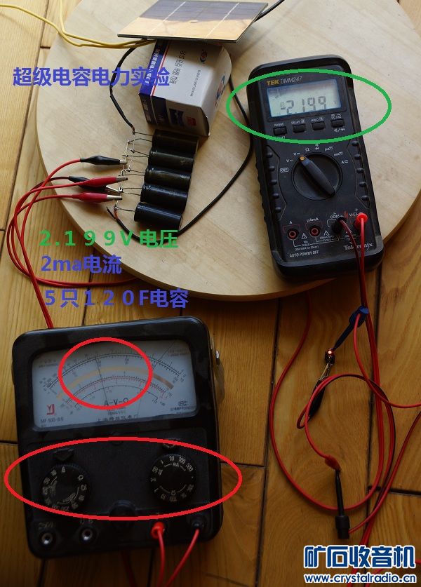

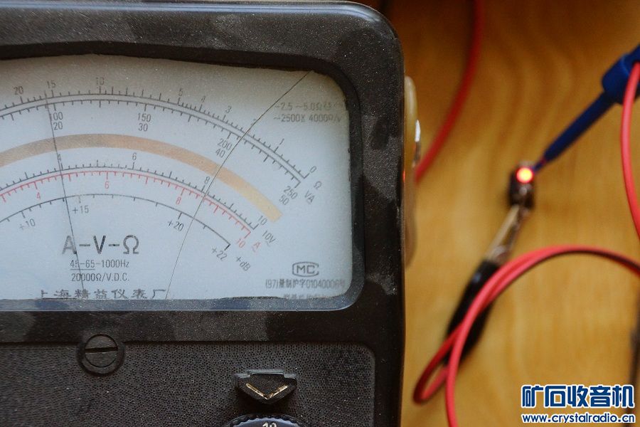

超级电容做电源的实验
带一个LED
4MA电流
看样子能工作几个小时
要是能工作几个小时
就能用这个做一个
调频收音机了
不知道到时大家认可不
这个和矿石机差太多了
 楼主| 发表于 2014-6-10 04:48:04 | 显示全部楼层
数据
以开始时间为0小时 电流从4MA 开始
0.15分 2.191V
0.26分 2.184V
1.12分 2.162V
1.19分 2.157V
1.34分 2.148V
4.00分 2.080V
7.45分 2.000V
现在 早上了 1.800V
LED还工作 电流2MA
已工作 12小时
电容是 5只 二手 2.3V 120F
太阳能板 6V 100MA
实验中 不充电
从实验看
下面的东西 能做成吧

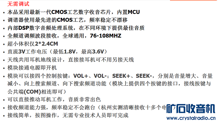

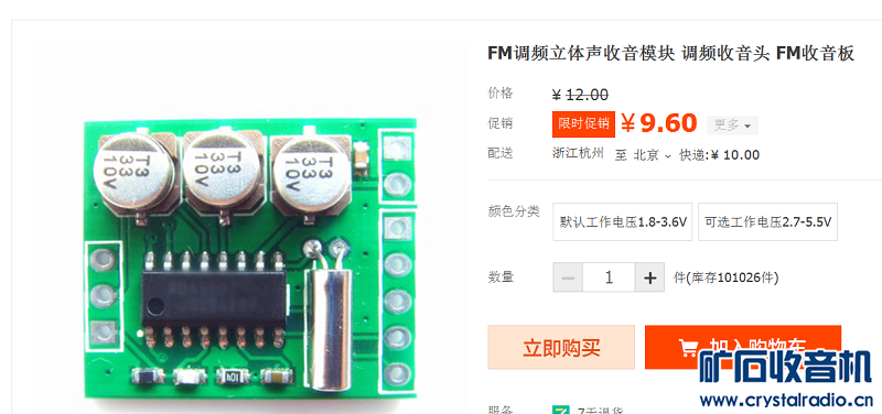

现在的电容是为IC机用的 电源到1V就成了 选的是2.3V电容
要给最低1.8V的调频机 电容电压小了 重选 2.7V的
工作电流按 8MA计
现在 5只 120F 4MA电流能工作 10多小时
对调频板 工作电流按 8MA 工作 5小时 用二只 下边的新电容
成本不多过100元
试的起
在吃几天面吧
重选 电容
选 调频板
加一起 充一次电
工作几小时
