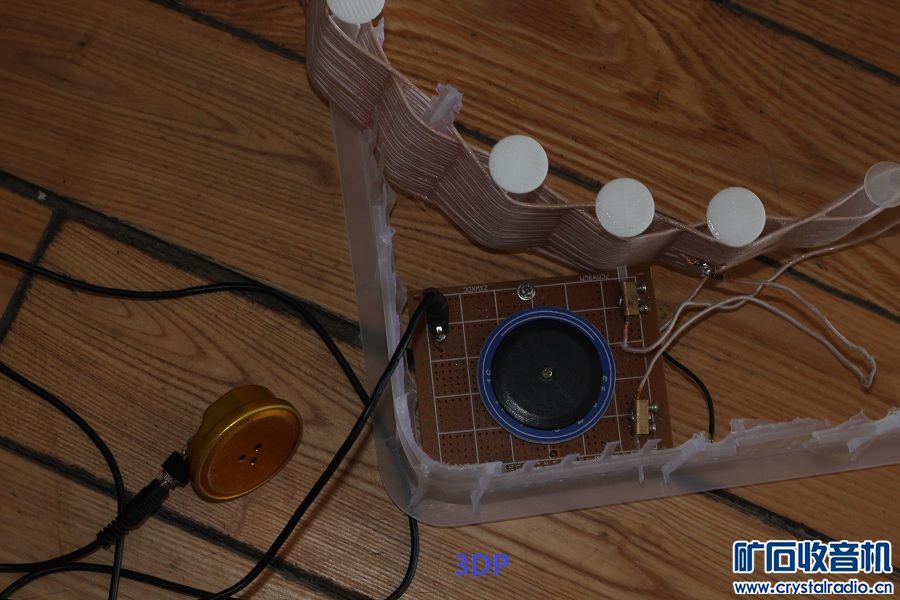

用集成IC的矿石收音机
   关闭 [复制链接]
发表于 2014-5-3 18:01:57 | 显示全部楼层
用强信号天线检波,超级电容储能为其供电很不错啊!赞一个!

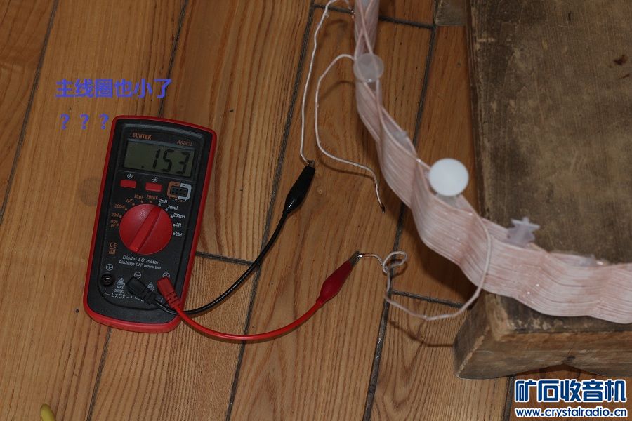

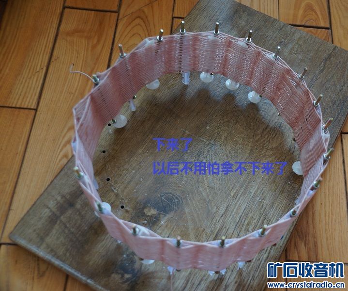

 楼主| 发表于 2014-5-4 04:48:23 | 显示全部楼层
新线圈
800多UH
标准结构
这样能做对比了
就是胶水毒性太大了
以后要找别的了
架子的强度小了点
有点变形 线圈有点不园了
在一个 胶粘不是金属 不用怕 这个和HHYY99说的一样

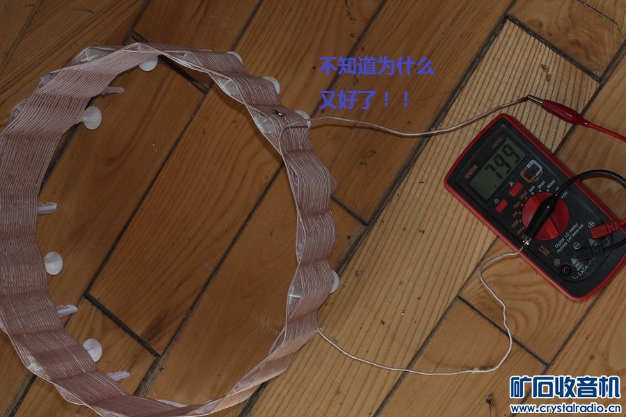

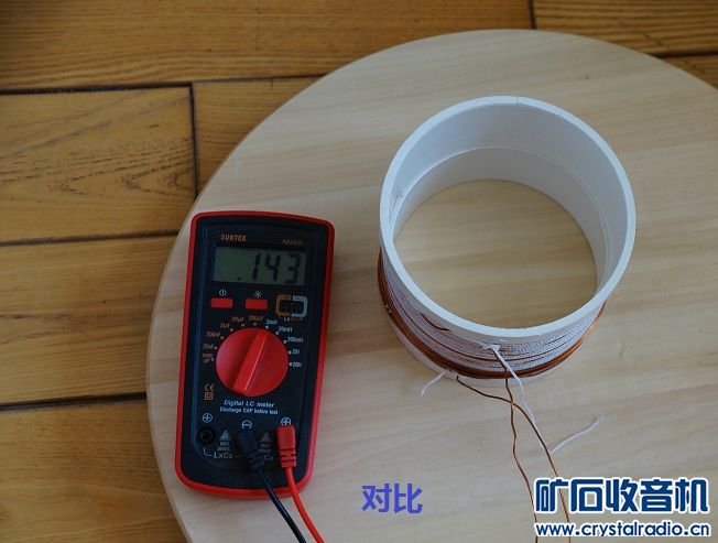

 楼主| 发表于 2014-5-5 12:42:04 | 显示全部楼层

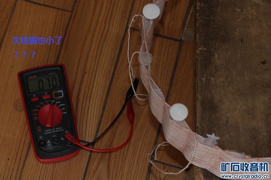

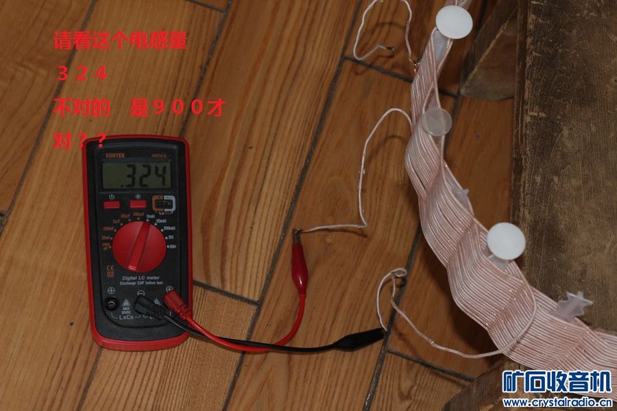

发现一个现象
同一个线圈
用同一个表测
为什么电感量 大不一样
是表坏了????

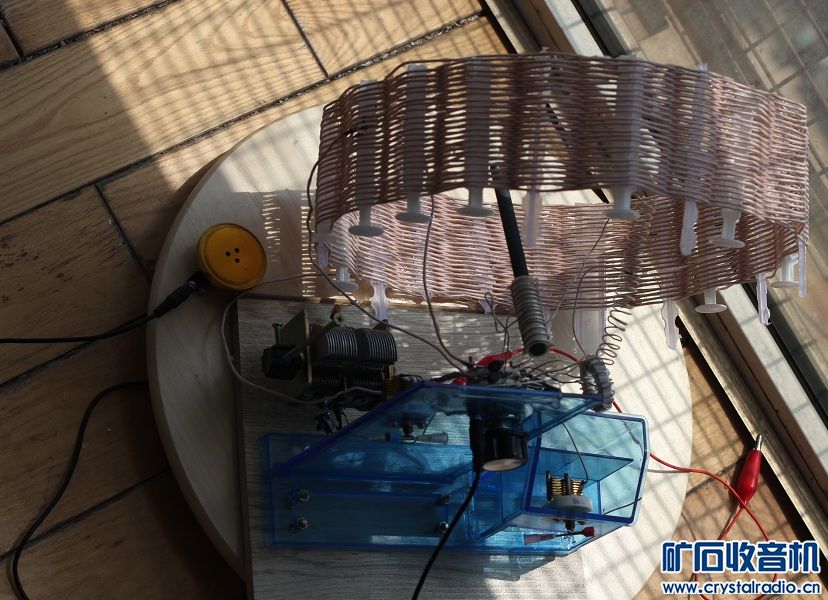

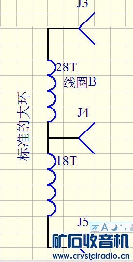

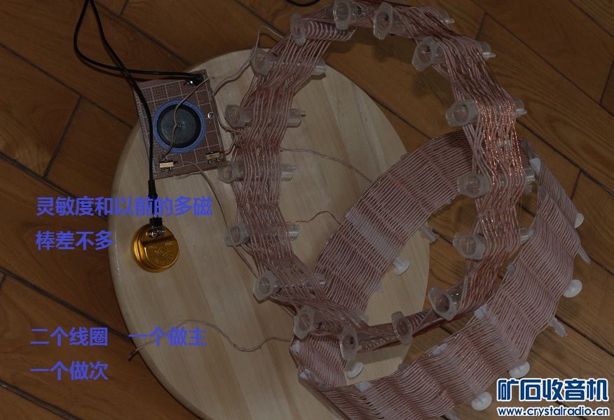

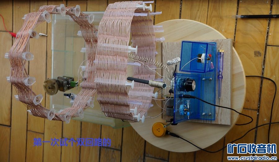

 楼主| 发表于 2014-5-5 17:27:54 | 显示全部楼层
第一次试双回路 3DQ机
真有用
收到台是三个 603 720 827??
没有用一点室外天线
也没地线
声音也大了
最重要的是
三个台的声音大小差不多的
在同一个地方
用一个标准线圈
只收到二个台
 一个声大 一个小
用混血线圈加磁棒 是收了三个台
三个台的声音大小差不少 不平均
双回路太不好调了
超外差 也就调个三点跟踪 调个铜感 铁感什么的
这双回路 找个台 要调好多次 难...

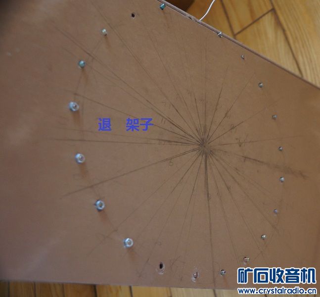

现在的问题是 这二个线圈如何固定?
请前辈给指导一下
还有我的表为什么测同一个线圈 电感会有很大的不一样??

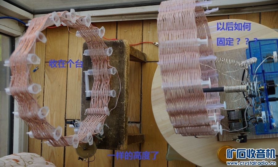

 楼主| 发表于 2014-5-6 06:26:34 | 显示全部楼层
线圈准备出来了
大环直径全在30CM 上下一个
中环是5CM
找时间
后级用二级管机
和3DQ机
试 一个回路的
二个回路的机
现在是不好固定
这环总动

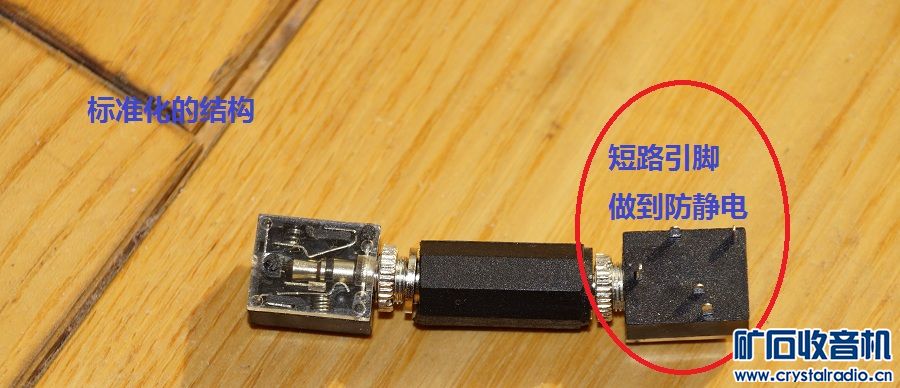

我的3DQ 焊法

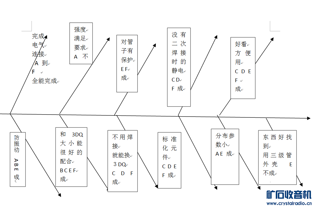

 楼主| 发表于 2014-5-6 17:13:20 | 显示全部楼层
3DQ 焊法对比
A 到F 为做法
A 用导线焊接
B 用洞洞板
C 用通用联接件
D 用IC座
E  用三级管外壳
F 用立体声插头和插座
F 用立体声插头和插座
这个做法 不防振动 分布参数也大 但我的矿石不会在
振动下用  实验证明分布参数对使用影响能接受.
图中是要实现的功能 看谁能做到
大家也能按自己的要求
选个方法
个人要求不同 选的也就不同
或一定还有更多的方法 有更好的方法
请也发上来
谢谢

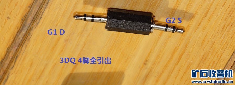

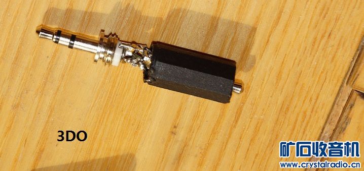

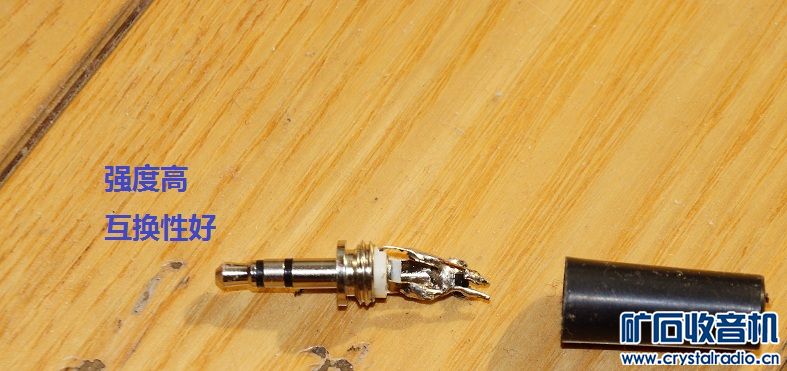

在试了下面的方法后
A 用导线焊接
B 用洞洞板
C 用通用联接件
D 用IC座
E  用三级管外壳
F 用立体声插头和插座
坏了快10个管子 后找到的方法
3DQ焊接的具体方法 三个脚的方法
一 准备工作
1 准备 插头和插座 5套
2 准备 工具
3 准备和3DQ大小差不多的 多色LED 管 试焊用
二 准备插座的方法
1 插座 用三个 全去掉插座上不用的脚 只要三个有用的脚
2 一个插座 三个脚 全焊线短路起来 做防静电座 叫X
3 一个插座 三个脚 各焊一短条线  做测试座 叫Y
4   一个插座 以后安装3DQ到电路上用   叫Z
三 处理插头
1 插头内有三个头 一个L 一个R  一个共用头 共用头 剪短到比R L 长一个半3DQ厚度
2 L R 头 从上小洞点宽度少一关 去掉 L R 头近的一半 这样 L R 头能远点 好焊
3 调 三个头 各差60度
4 在工作的下边放一个大大的纸 3DQ掉了好找
5 用一个3DQ去比一下 看3DQ脚和三个头的情况是不正好 不是调三个头的位置
6 三个焊点上锡 但头上不要有焊 一定不要有锡 只上了锡就成
四 焊3DQ (可先用LED试一下) 先放一个大大的纸在焊的地方 3DQ太小 掉了不好找.
1 处理插头好的插头 放在X座中
2 插头和X座固定在一个大的东西上 如大的钳子上 钳子用披劲管上 这样不会乱动了
3 光脚占在地上 这样没有静电
4 先焊3DQ的二个G 到插头的共用头上 以前处理时共用头比RL头要长点 这样好焊 又3DQ要和共用头成45度 叫D S 能和RL近点
5 焊好 G 后 调S D和R L  的远近 R L 头是能转动的 也能前后动 注意不要动管子 叫R L和管子脚 有0.1MM远近 前上锡时 不要有焊锡 就是现在远近好对
6 焊 S  和 D
7   注意  管子不插头上三个点不能用应力 要不管子会坏 脚会掉.
五 测试
1 上插头的帽
2 从X座上拿下来 换到Y座上 测试 要是有以前的电路 安在Z座上实测
3 不 用时 放在X座上保护好
注意
本方法是要用好插头的三个头 工艺要求是处理好三个头的正负0高度和位置 要和3DQ 相对位置正好
插头的三个脚是能动的 方便我们找
一定要没有应力
叫R L和管子脚 远近要正好 近了锡进不去 焊不好 远的锡接不上.
3DQ 是成45 度焊上的 这样 G 和D S不在一个平面上 好焊
4脚方法以后在说
现在没东西了 没法发相片 等有相片了在说
