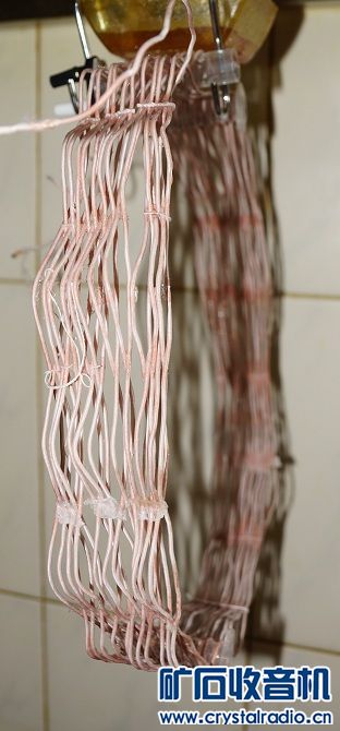

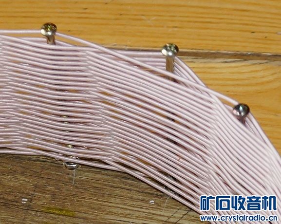

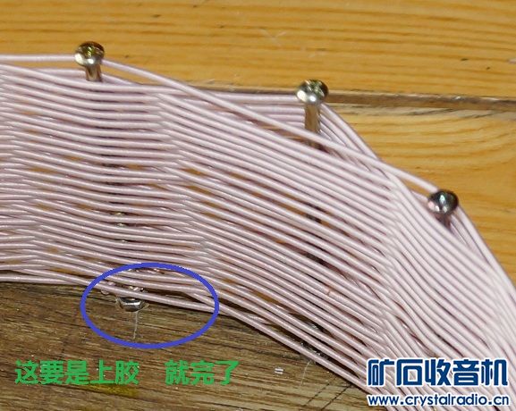

 楼主| 发表于 2014-4-30 05:24:21 | 显示全部楼层
YJ9386 发表于 2014-4-29 19:46
好办鸟!
先上胶水,干了,把螺丝直接拧下来成了。
就怕
粘上了 下不来了
发表于 2014-4-30 05:51:35 来自手机 | 显示全部楼层
不沾那里.粘两线交叉处。
 楼主| 发表于 2014-4-30 06:48:44 | 显示全部楼层
不成  会变形
没胶地方强度低

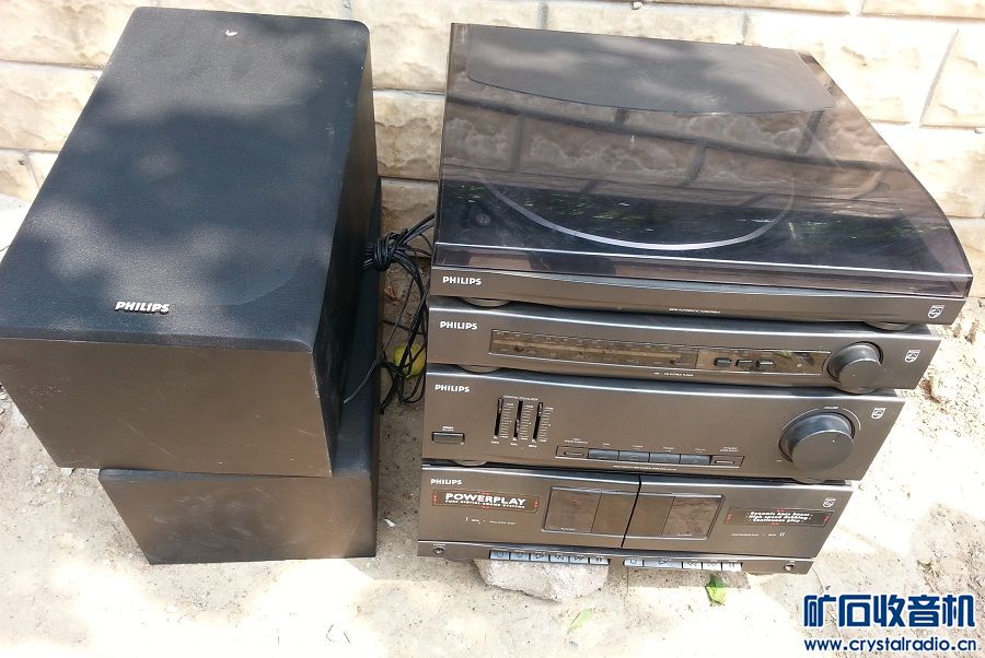

 楼主| 发表于 2014-4-30 18:06:13 | 显示全部楼层
从路边买一对箱子
30元
找出以前的太阳能放大器 以后找成这个箱子
在接到矿石机上
路边还有唱机 收音头等
全加起来 要100元
只要的箱子
回来接计算机上 还真能用

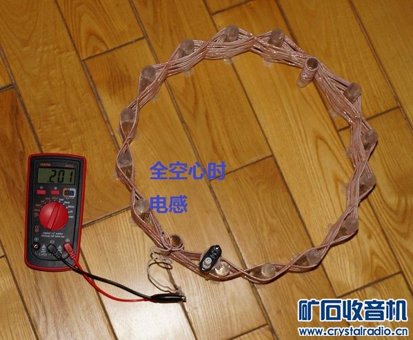

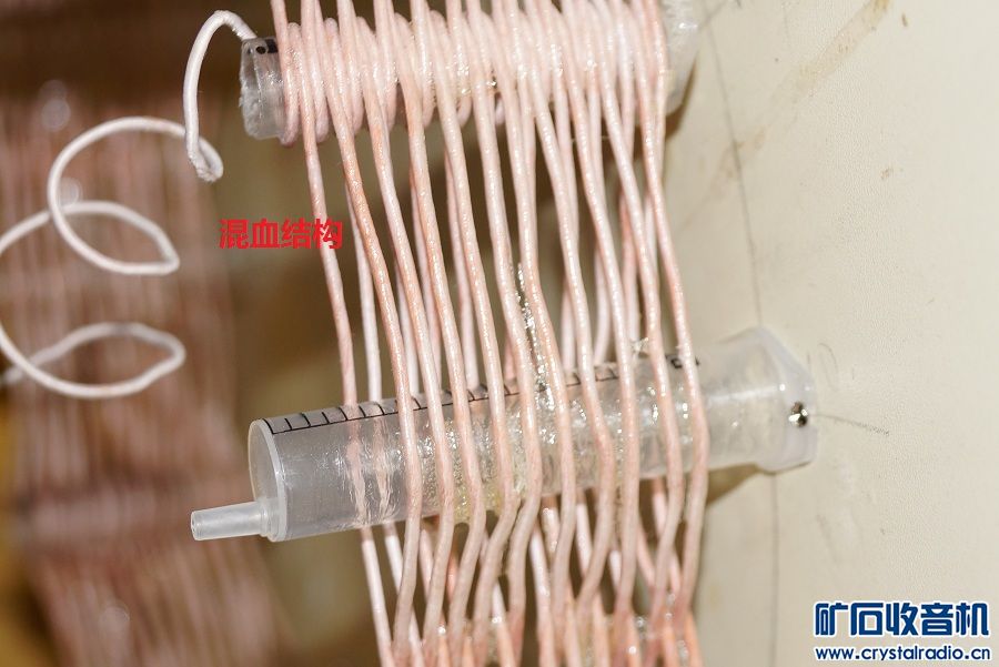

 楼主| 发表于 2014-5-1 05:52:07 | 显示全部楼层
为了更好的说明要说的
分开二个来发
下面是要做 的
从上面分析
我们是要做线圈 要做空心线圈 要大 要耦合 要实现可调的耦合
好
要实现这个
不知道大家做过这样的线圈没
做二个线圈 一个大一点 一个小一点 小的正好放在大的中 小的能在大的中转动
这个能做到 在线圈定型前 大的上下有个洞 能放下一个轴 小的固定在轴上 叫小的能在大的中动不成了
这样的结构 做到 线圈大 耦合可控
有人试地地过吗?
当然
我是用 给大线圈加二个磁棒来 实现上面的要求的
只是没有一个可对比的线圈 ....
我的实现了线圈大 耦合可控
但用了磁棒 不知道好不好

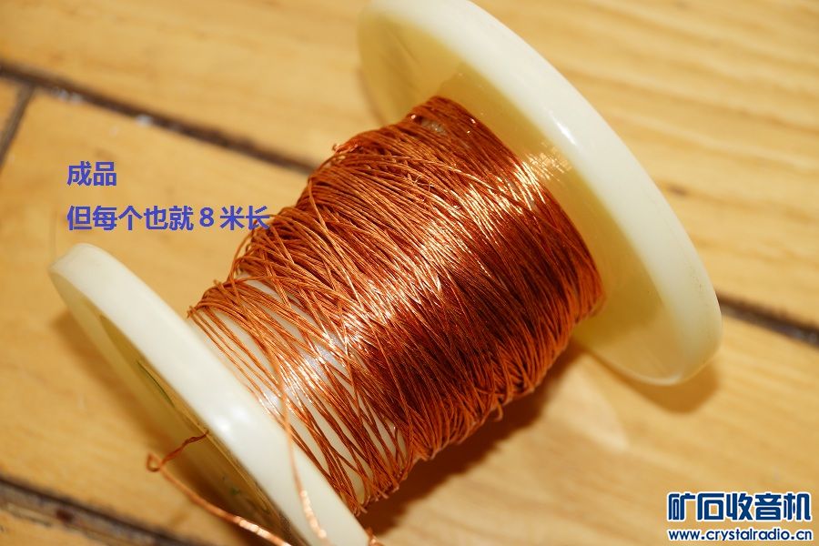

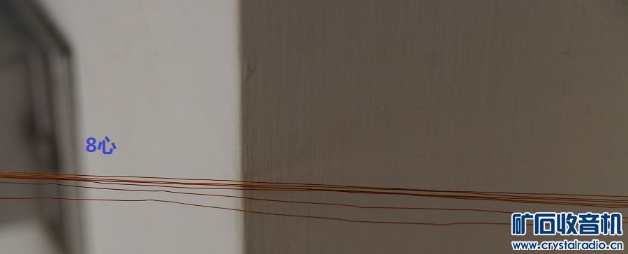

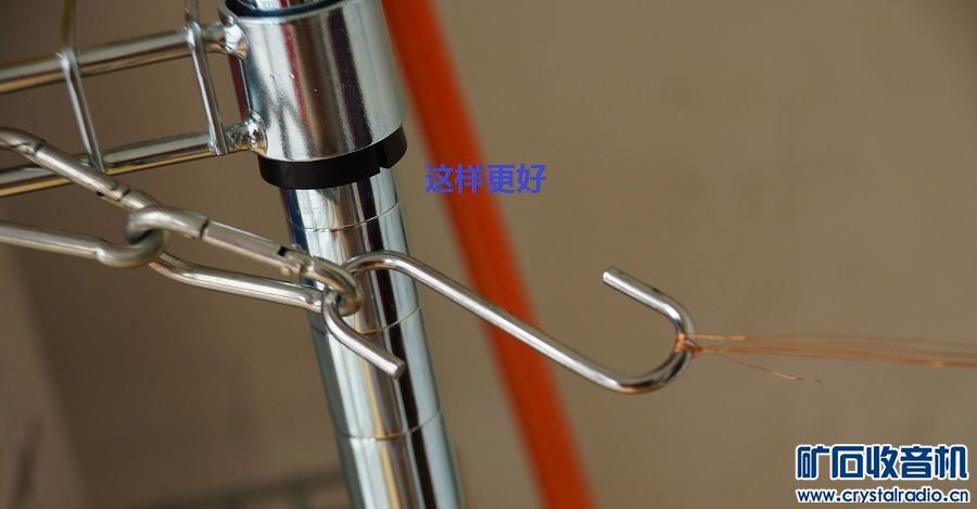

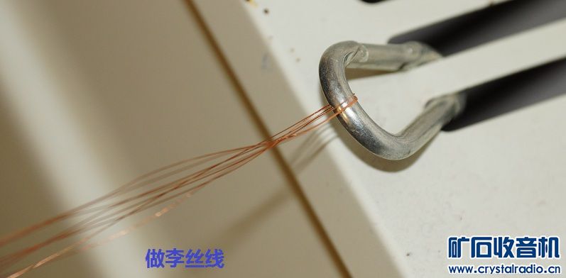

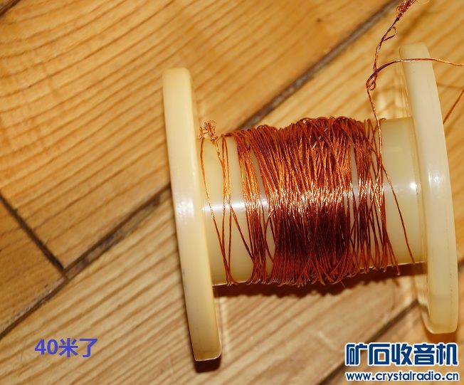

 楼主| 发表于 2014-5-1 16:14:06 | 显示全部楼层
学这的人 做李丝线
真是 和网上说的
太紧 断了
不紧 又分开成好几古了
在一个 只能做成一条条的
不能做成一条
每条 8米 吧
这个 和买的 能一样吗??
做副线圈成吧
这样好线就省下来了

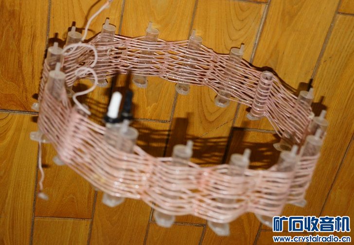

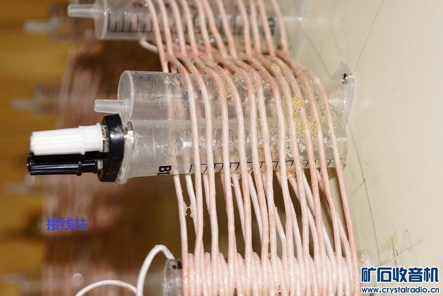

 楼主| 发表于 2014-5-2 18:59:54 | 显示全部楼层
重成型
大环 现在想到
分布电容是一个关键
以前压的太紧
公布电容太大
重新 上胶
在安在架子上...
 楼主| 发表于 2014-5-3 06:03:32 | 显示全部楼层
重做线圈
要减少电容
以后知道了
线要拉的紧
对不能叫线紧靠在一起 轴向不能紧
现在这里说的胶 毒性太大
有环保点的没有
Q到是高了
 我的头也高了
矿石机啊
不只是要钱啊
毒性太大

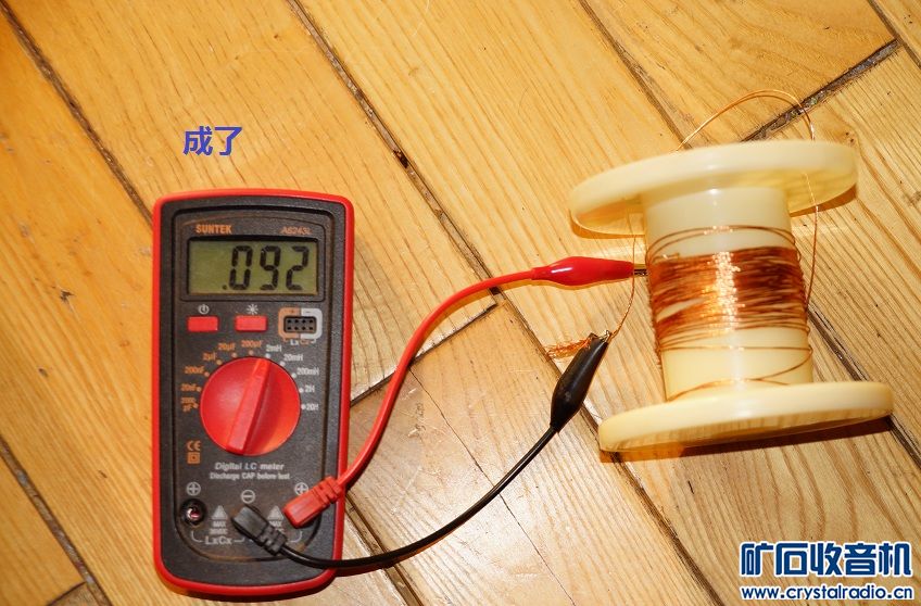

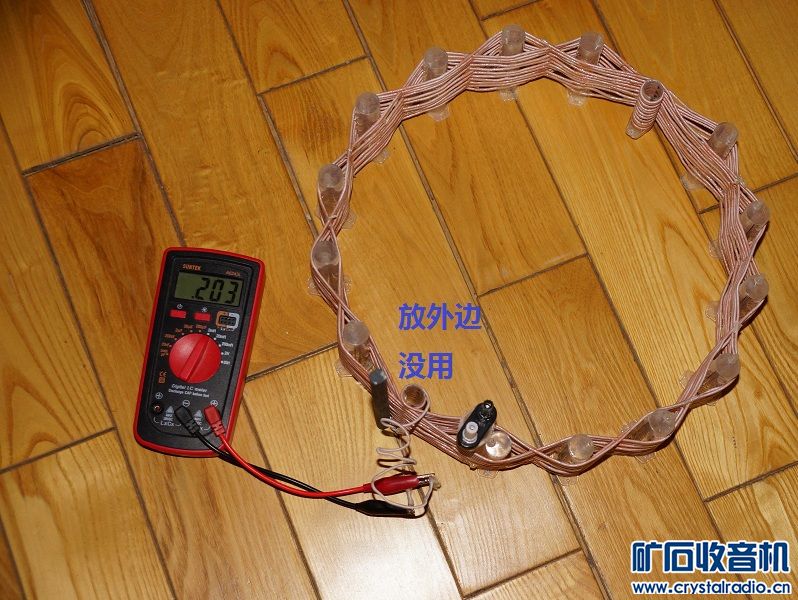

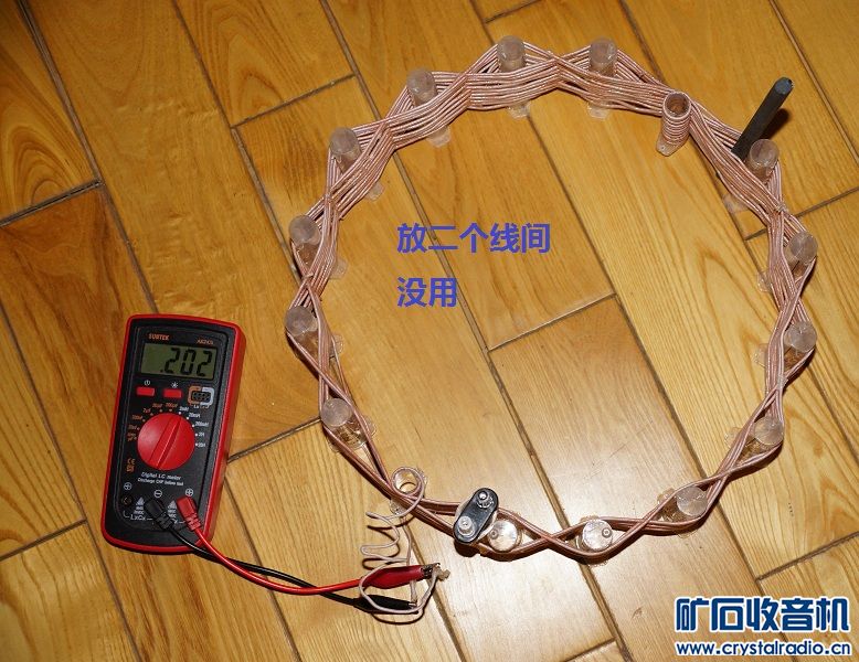

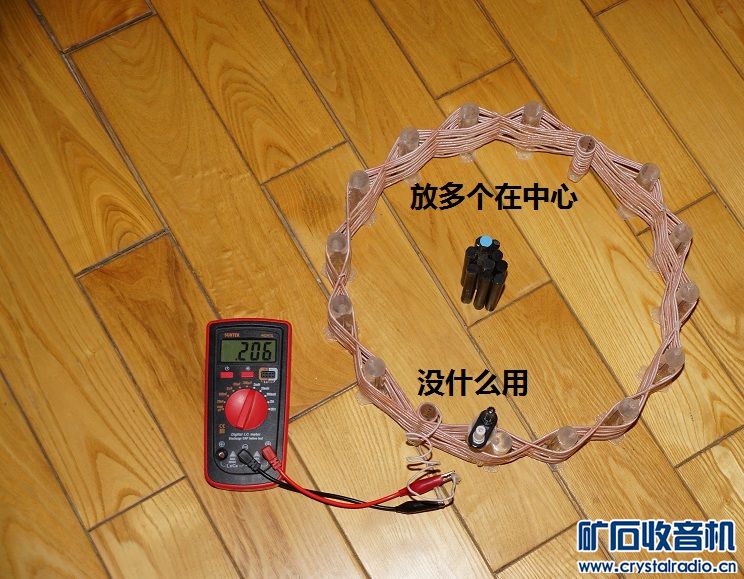

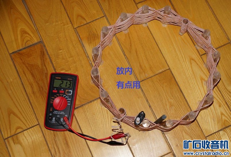

 楼主| 发表于 2014-5-3 17:23:37 | 显示全部楼层
重做完了
在测试电感量
请注意
磁棒放在不同地方
电感量的不同
我的电感表 没去计量站
做标定
但误差也不会这样大吧
结论我下不了
请看数据
要是有人也做相近的实验就好了
相近 就成 能定性的看出我这个做的有没有方向性不对
