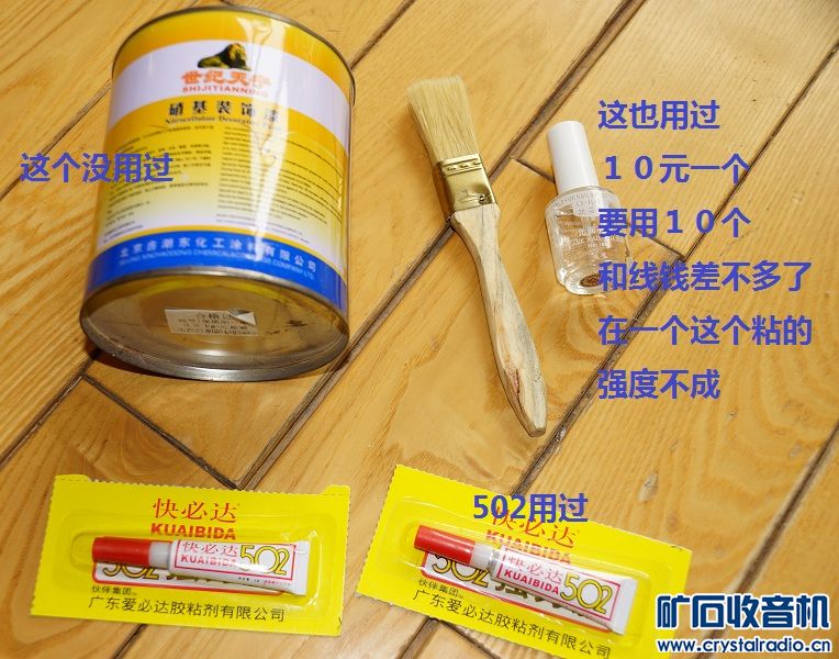

 楼主| 发表于 2014-4-29 15:23:06 | 显示全部楼层

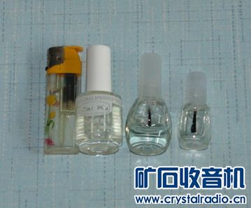

YJ9386 发表于 2014-4-29 11:13
MM的指甲油.透明的!
这个用过
10元一个
要用10个 钱太多了
 楼主| 发表于 2014-4-29 15:33:42 | 显示全部楼层
hhyy99 发表于 2014-4-28 21:47
很好,注意:一,要留出引线至少300mm,线圈如果有焊接都会损Q,宁可拆去一圈,别舍不得。
          二 ...
上次用了二种
现在用什么好?
发表于 2014-4-29 16:24:31 | 显示全部楼层
502不能用,硝基清漆没用过,指甲油10元太贵了,中间和右边都是两元,左边好像是4元。大瓶用5个够了。
还是找个二元店去买吧。

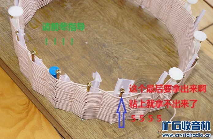

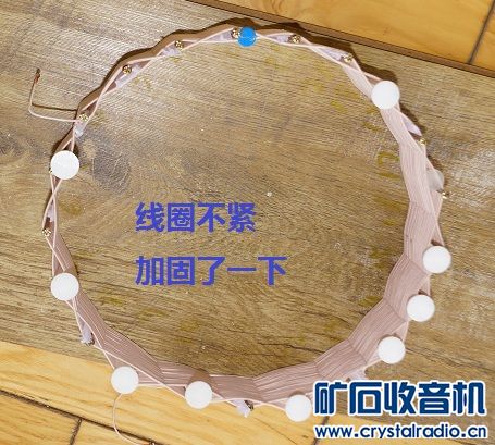

发表于 2014-4-29 16:33:12 | 显示全部楼层
热溶胶不损Q但不好看,另外只能一次性用,拆开线就费了。用指甲油涂拆后线还可以重复用。
发表于 2014-4-29 16:37:07 | 显示全部楼层
当初曾经说过螺钉上套塑料管或吸管,你可能没注意。不要紧涂指甲油后可以拆下来。
 楼主| 发表于 2014-4-29 17:14:41 | 显示全部楼层
谢谢 吸管我想到了 但我怕上胶后  胶透过吸管  不就又粘上 就没加
现在就怕上了胶  拿不下来
发表于 2014-4-29 17:47:10 | 显示全部楼层
现在就怕上了胶  拿不下来
你要是用指甲油绝对好拆,放心!这种线圈已绕过数十个了。
 楼主| 发表于 2014-4-29 18:02:06 | 显示全部楼层
现在是这样
我去找
谢谢
发表于 2014-4-29 19:40:14 | 显示全部楼层
早着,应该钉子上套好管,哪怕是吸管,这这有难度鸟,要谨慎耐心不急,,,,,
发表于 2014-4-29 19:46:39 | 显示全部楼层
好办鸟!
先上胶水,干了,把螺丝直接拧下来成了。
发表于 2014-4-29 19:48:21 | 显示全部楼层
这个真的要好好学习了!
发表于 2014-4-29 19:49:07 | 显示全部楼层
楼主好像不知胶水涂在何处。

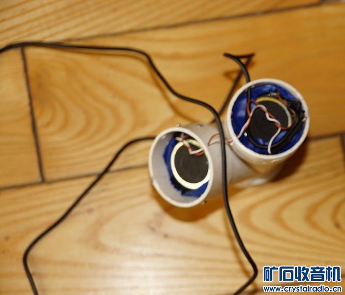

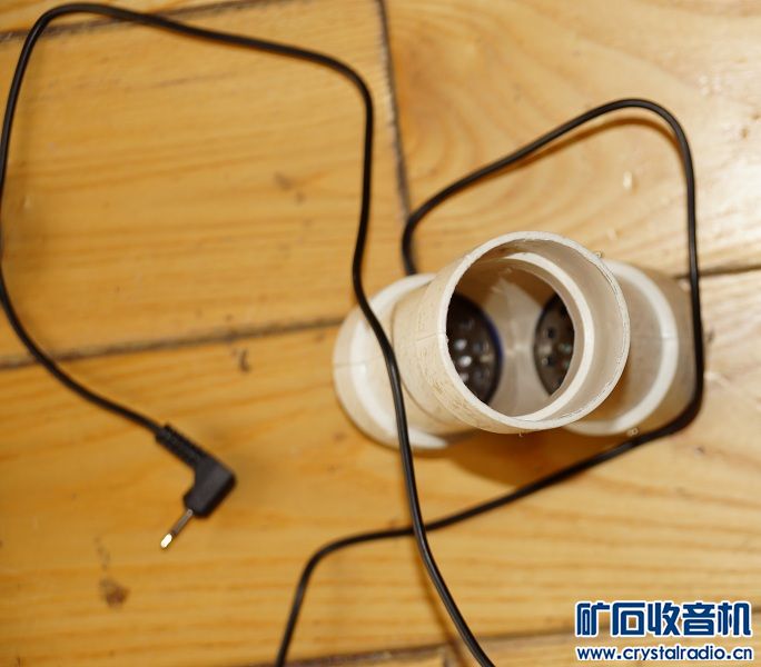

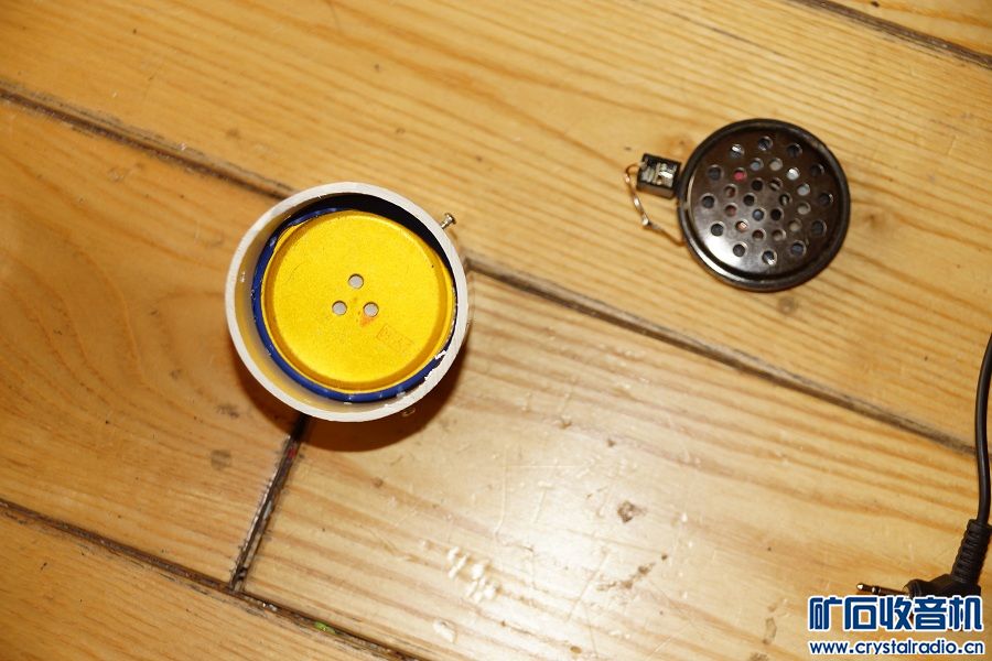

 楼主| 发表于 2014-4-30 05:16:26 | 显示全部楼层
在次 修改二个不同耳机做在一个管中
用的是Y型管
用了二个低音好的耳机
但 放到管中后
低音比在外边重了很多 基本听不清在说什么
试的结果是
直管中 串二个 耳机 一个高音 一个低音 总声音最大 声音也最好听
在Y管中 串二个 耳机 一个高音 一个低音 总声音第二 声音和上一样吧
在Y管中 串二个 耳机 二个低音 总声音最小 声音听不清
又还试了不同长度的直管 太短了没用的
