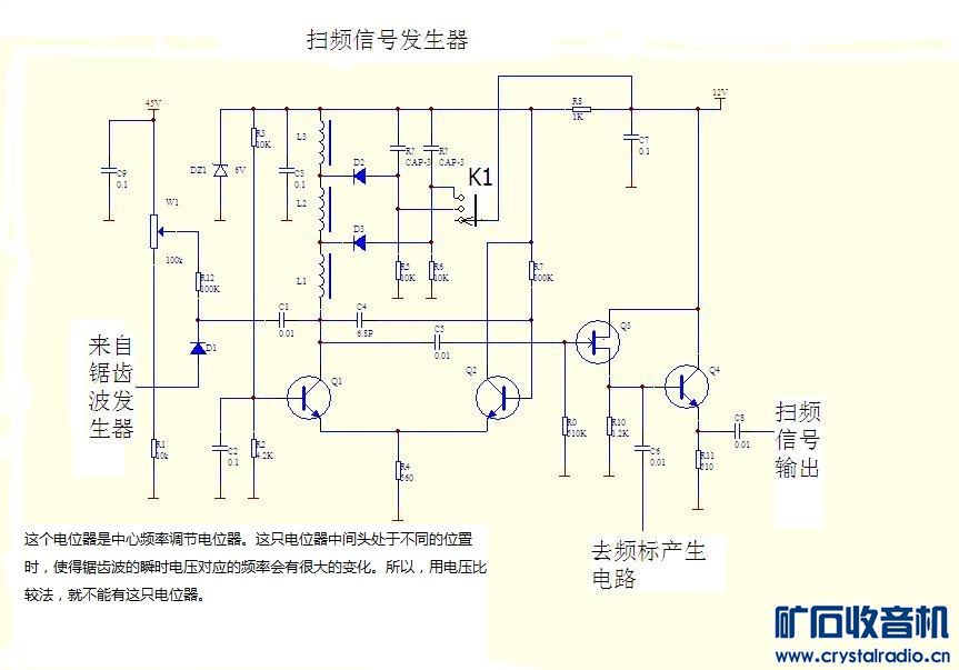

慢扫扫示波器到手,就用10HZ或5HZ的锯齿波。这效果会是怎样的呢?

长余辉示波器也无法完美工作于5赫兹,可在10-15赫兹之间选定扫描频率,中余辉的20赫兹有点累,25赫兹就很好了。

我买的这台,最低扫描时,扫满屏的时间为500秒。XJ4630

还在纠结于方案?

又能产生正确的亮点,又能不随加到变容二极管两端的电压的变化而变化,这个,用电压比较法是解决不了的问题。

电压比较法的基石是电压与频率的一一对应关系。没有这个基石就无法应用。
针对于你的电路,如果振荡器其他参数不变,那么变容二极管上的电压只是扫描电压与电位器的电压之差。这个难道不容易解决吗?
其实,倍频法的思路是将频偏增加若干倍。简单的倍频,除了频偏增加若干倍也将中心频率(主频标点)增加了若干倍,这样会使得频率比较高(频率太高了辐射严重)。可以用倍频——混频逐级解决,既使频偏增大很多(比如几十倍)又使频率不高。当然线路自然复杂起来了。这是通过增大频偏来提高频点分辨率的办法。还可以用鉴频来提高分辨率。要求更高的综合两种办法。哈哈哈。。。。说多了
