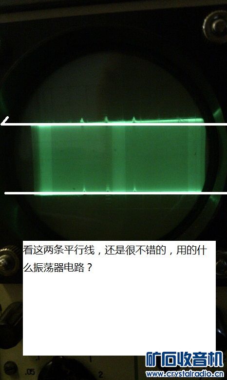

不老神鸡 发表于 2013-10-16 21:57
我用楼主的电路做的扫频仪很好用.至于频标部分我使用微分电路产生尖脉冲叠加到扫频输出上的方法.思路是这 ...
朋友,把你的振荡器电路贴上来吧。看屏幕,这个振荡器的幅频特性很好。

发表于 2013-10-18 11:17:47 | 显示全部楼层
用的是楼主的电路.
发表于 2013-10-18 11:19:44 | 显示全部楼层
我数字还行,模电很差设计不出这种电路.
 楼主| 发表于 2013-10-18 11:24:39 | 显示全部楼层
是这个电路呀。这个扫频仪,现在我仍然用着,还不错。只是这一次想设计一个更好的电路再来。
