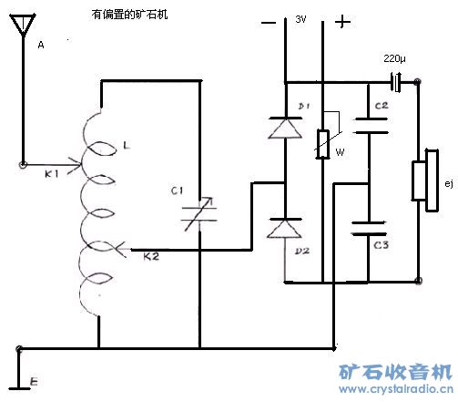

设想
原帖由 Julie 于 2008-7-13 14:20 发表
看了所有的帖子,受各位大师的启发。忍不住,自己也用一只5.6mH (手头没有8.0mH) 做个实验,今报告如下:
天线:二楼房顶竹竿高约4m, 长约15m,倒 L 型;
地线:自来水管;
电台:1206kHz, 10kW, 距离约2km;
一,二极管的导通阀值。
1,二极管是一个具有单向导电特性的器件;
2,这种单向导电是有条件的:加在两极管上的电压必须大于其“阀值”,否则,两极管是不导通的。
3,锗管的阀值0.2——0.3V左右,硅管的为0.6V左右。
二,天线下端的大电感(8豪亨)作用——给二极管提供建立偏置的能量。
在天线的配合下,接收所有电磁信号的能量。这些信号经过调谐线圈加到二极管,给二极管提供了一个起始工作点。于是,使两极管提高了对弱信号——广播信号的的检波效率,使其输出增大,故耳机的音量增加(当然也增加了因偏置带来的嘈声)。

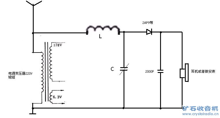

三,设想:用电源变压器的高压绕组代替6豪亨的扼流圈,令其接收50周的交变电磁场,对二极管建立偏置,用移动变压器的位置的办法来调节偏置点,使“矿石机”的灵敏度最高而又没有背景哼声。
四,人工偏置,同样适应并联谐振回路矿石机。调节电位器是收音机灵敏度最高,二背景嘈声最小。
[ 本帖最后由 radio1942 于 2008-7-16 07:55 编辑 ]

发表于 2008-7-16 07:36:49 | 显示全部楼层
大概会出现因为电源变压器初级的分布电容太大而将很多高频信号漏掉的现象……
发表于 2008-7-16 08:15:04 | 显示全部楼层
真早
原帖由 光说不练 于 2008-7-16 07:36 发表
光大师,真早啊!
你看,第二个外加偏置的方案怎么样?
发表于 2008-7-16 09:22:57 | 显示全部楼层
恐怕相当于烟头去烫二极管?
烟头和电池老是得伺候着?是不是太累?
 楼主| 发表于 2008-7-16 09:23:34 | 显示全部楼层
原帖由 radio1942 于 2008-7-16 07:17 发表
一,二极管的导通阀值。
3,锗管的阀值0.2——0.3V左右,硅管的为0.6V ...
分折得好!谢谢。刚才用一变压器初级2.22H电感试了一下,也行,比29MH的只少了3μA,大家都参与吧,该线路有很多可试的东西。
发表于 2008-7-16 10:05:36 | 显示全部楼层
回复 117# 的帖子
谢谢师兄。
俺分析能力低,多半靠实验获得数据,比较麻烦。
觉得还是到野外至少是楼顶去试试,在没有干扰的环境下若也能得到这样的能量则很有搞头。否则不如用电池或者光电池什么的来供电……
