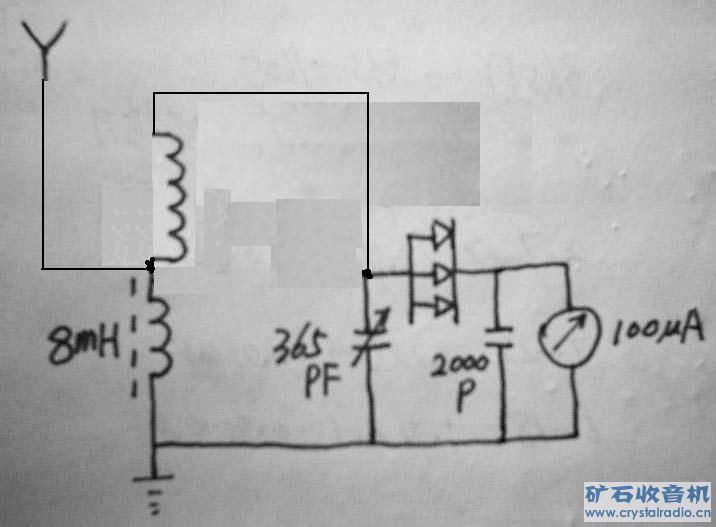

好像明白点儿了?虽然还是不一定对、先唠叨几句试试?
    那毫亨级的、估计是不是在旁通有害的干扰信号??
    害虫被消灭了、敌我“彼消此涨”、益虫的势力也就显得壮大了、不是?
说的不对您不必包函。
发表于 2008-7-18 21:01:46 | 显示全部楼层
假说啊!不一定对上茬的:
    LC串联谐振的Xc输出虽然Ec最大、干扰信号因为也处于高Xc状态、可变电容器那点儿电容、恐怕难以旁路检波器之前就感染的干扰信号?
    倘若并联个RFC、那么低频的干扰信号、交流声等等,就可以被那对音频来讲近似于“短路”的RFC旁通入地滚蛋啦??!
发表于 2008-7-18 21:57:16 | 显示全部楼层
我的实验中RFC的并联与否对接收性能没有影响,在并联谐振电路中也没有影响。
两个谐振频率相差很远的谐振电路(一个串联谐振一个并联谐振)按梁先生的方式连接后,各自对谐振的频率呈现高阻抗和低阻抗,看看会出现什么结果?

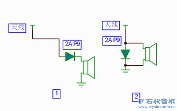

 楼主| 发表于 2008-7-19 19:37:03 | 显示全部楼层
用JHXC坛友送的软件绘二个图,该软件没有天线、耳机,代用一下。那个图响?

回复 173# 的帖子
我的8MH电感是磁罐密封的,再加金属屏蔽接地也一样。
发表于 2008-7-19 22:40:17 | 显示全部楼层
是啊,罐型磁心对外界的磁场干扰不敏感,其接收外界干扰的信号可以忽略。
发表于 2008-7-20 00:48:16 | 显示全部楼层
恐怕不是那毫亨级的线圈之间的感应干扰信号、是天地线、由其那天线、或者借用的市电网络的那所谓“地线”夹带来的?
发表于 2008-8-3 18:24:44 | 显示全部楼层
这不就是天线接在线圈抽头上的单回路矿石机么?不知8mH电感的加入会不会影响覆盖范围。
发表于 2008-8-3 22:20:18 | 显示全部楼层
那个八毫亨线圈实际上存在一个并联的电容器
发表于 2008-8-4 15:47:58 | 显示全部楼层
 楼主| 发表于 2008-8-4 17:37:14 | 显示全部楼层
原帖由 airforce2005 于 2008-8-4 15:47 发表
好象是的哦? 到底是串联调谐 还是 带抽头的并联调谐呢
365pf配8.27mh是中波吗?
发表于 2008-8-4 21:35:27 | 显示全部楼层
按照楼主给出的图,我是这样看的。
8MH 的电感提供了音频信号的通路,因为2000p电容和365p的电容对音频的阻抗太大。通过音频信号的很少,而这个电感对音频的阻抗较小。结果是:对于音频信号来说,这个电感和负载(这里是电流表)是串联的,电感是负载的一部分。这个电路的特别之处,在于8mh 的电感既是输入电路元件,又是音频负载元件。
但是有人实际试验过了,说 8mh 电感有无都是一样的,这说明我对8mh 电感的理解还有问题,我再想想。
我觉得,这个电路不能提供低阻抗输出。因为在串联谐振状态,虽然 LC 两端的阻抗很低。但这并不是单单电感,或者电容的阻抗低,而是在谐振的频率上容抗和感抗相等,电容的电压与电感的电压相位相反造成了整个LC串联回路阻抗的降低(理论上是短路的)。所以如果单独看电容或是电感,它们各自的阻抗都是不低的。
换个说法,串联谐振是电压谐振。电容和电感上有很高的电压。只是方向相反,所以阻抗很低。电容和电感上之所以会有很高的电压,是因为谐振时电感及电容上有很高的阻抗。既然是这样,那么按照图示的接法,其输出阻抗肯定是很高的。所以这个接法连接低阻抗负载时会大大影响选择性。
电路接好后的嗡嗡声,我认为是这样产生的(我还没有接这个电路): 8mh电感上感应到了各种电磁信号。8mh 电感和它的分布电容和LC分别谐振在其他的频率上了。说的夸张一些,谐振回路变成了梳状滤波器。多个不同频率的信号都被检波了。还有:因为总的负载阻抗太低,造成成谐振回路的选择性过低。所以谐振回路成为一个宽带输出的梳状滤波器。如果减小这个8mh电感,上述情况不变,只是频率移动了。即使把这个电感屏蔽起来也不能解决这个问题。
可不可以这样做:去掉 8MH 电感,试一下把 LC 上下颠倒位置。这样的话,由 L 提供音频通路,它的电感量小,对音频信号几乎是短路的。负载上可以得到全部音频信号。我觉得这样做好像容易理解,并联谐振的电路就是这样的。当然一定要换成高阻抗负载。
发表于 2008-8-4 21:55:05 | 显示全部楼层
《济南》说:
  5、天线扑捉的高频信号经检波器之后、形成的音频电流,流经负载转换能量、进入公共的冷端即可形成回路了。因为,您取自的高频信号是C两端的、自C的热端进入检波器、经负载回到公共冷端也就是C的冷端、就完成了一个内部回路。而不是流经那八毫亨回到线圈的上端才成为回路,何况认为回到的那线圈上端、还是个热端呢、
这话说的好像有理,可是我还是没想通。
