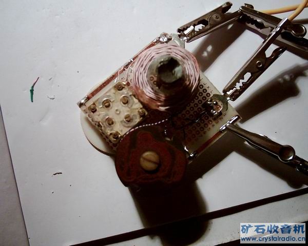

一个奇异的矿机线路
 楼主| 发表于 2008-7-16 10:09:41 | 显示全部楼层
慢慢试验继续上升!

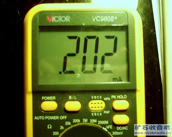

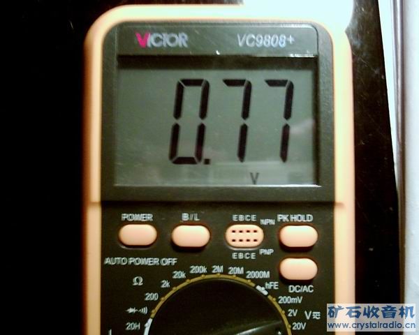

 楼主| 发表于 2008-7-16 18:29:10 | 显示全部楼层
电波能电源
一再改进,输出电压0.77V,电流202μA,供场效应管(旧高频以拆之)再生机用电,再生稳定、灵敏度选择性高,声音宏响。
