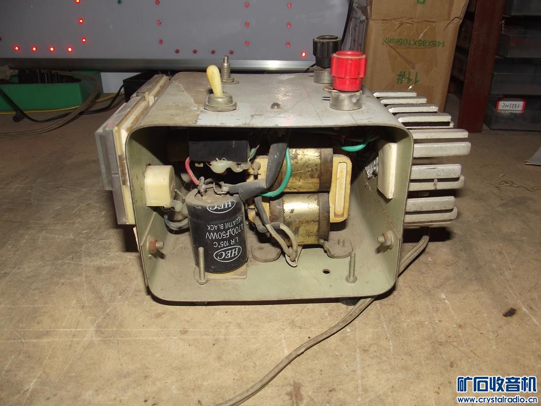

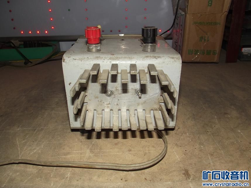

我爱好电子时间有近20年了!这个电源是陪伴了我接近15年的电源,和这个帖子的电路基本相似,也是利用LM317加大功率管扩流!只是变压器功率小,稳压输出电流小!电路没有调零电路、保护电路,和输入电压切换电路,可以说简单到极致!在近15年的使用时间里,一直工作很稳定,为我立下汗马功劳!期间发生果几次电源线头的鳄鱼夹子碰撞瞬间短路的现象,但是从没有造成电源或供电电路的损坏!只是后来有次利用其为一高压生成电路供电做实验,可能由于其中电感的原因,造成功率输出管的损坏!换一新的后,一切正常!后来做的这个电源本来也有过流保护电路,但是本人在试验时都没有用到!这次制作时间又比较紧,所以就把过流保护部分的电路省略了!
使用时间的长久一眼就可以看得出!
从他的身上似乎可以看得见我的影子!
快要成文物级的了!
缺点很多:1.调整电压的旋钮没有纽子,只能用扁口螺丝刀调整。2.电压表电流表指示不精确,遇到需要精确度高的电压输出时,需要用万用表校正调整输出电压!3.没有保护电路!4.几乎全裸!5.没有输入电压切换电路,在低电压大电流输出时功率调整管的功耗henda!
感谢他陪伴我这多年!
