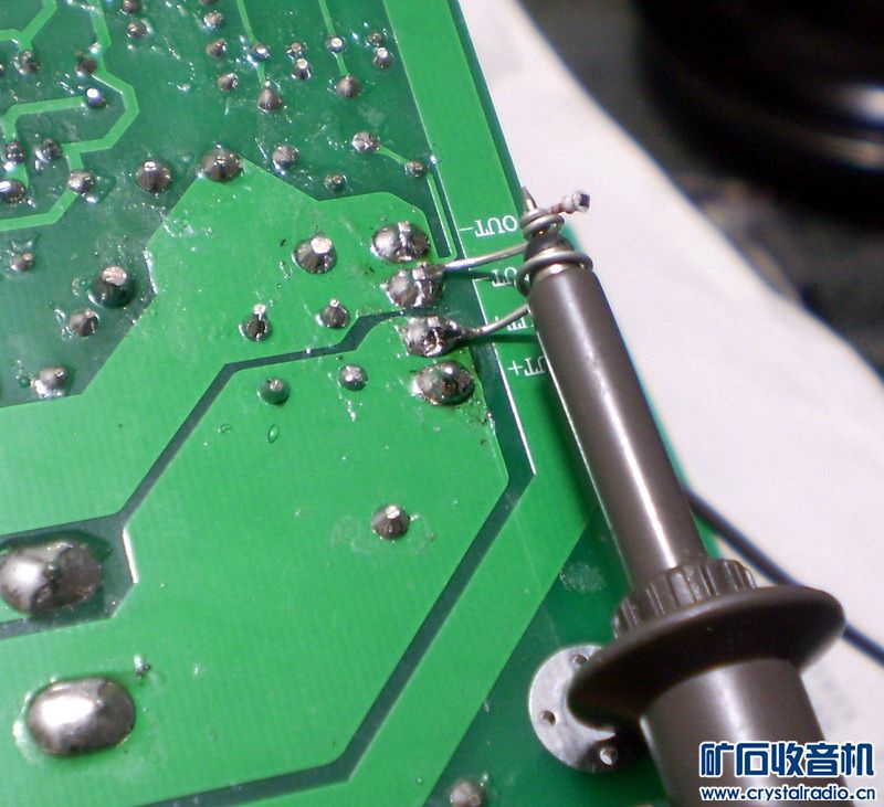

发表于 2013-3-10 18:24:34 | 显示全部楼层
山·花 发表于 2013-3-9 23:22
为什么?还请多指点!
底线的黑色的那段线能够组成一个拾电环,高频干扰能够耦合进去,导致测得的结果较大。

 楼主| 发表于 2013-3-10 22:26:41 | 显示全部楼层
能发现这问题,可见您很细心!也很认真!但是说的有些笼统!您是说图中红色圆圈内的部分吧?您认为高频干扰会对本试验的测试数据产生明显的影响吗?您说的高频干扰的来源是什么?您认为用探针的话就可以取得明显的改善吗?

发表于 2013-3-11 16:00:41 | 显示全部楼层
山·花 发表于 2013-3-10 22:26
能发现这问题,可见您很细心!也很认真!但是说的有些笼统!您是说图中红色圆圈内的部分吧?您认为高 ...
因为对于电源的纹波一直没有确定的频率范围,测量电源纹波一般选用数字示波器,选用低通滤波功能还要打开20M带宽显示,那段黑色导线部分和容易耦合高频电磁波,所以会造成结果偏大。
发表于 2013-3-11 16:44:10 | 显示全部楼层
 楼主| 发表于 2013-3-11 21:13:27 | 显示全部楼层
恶灵骑士 发表于 2013-3-11 16:44
应该是这样连接的
佩服骑士兄精益求精、一丝不苟的严谨态度! 关于那个环路本人在以前的测试中对此也是有些耿耿于怀,不过大多情况下它造成的影响都是可以忽略的!所以一直没有很在意这点!在本次的测量中本人感觉它的干扰也是可以忽略不计的,您认为呢?
