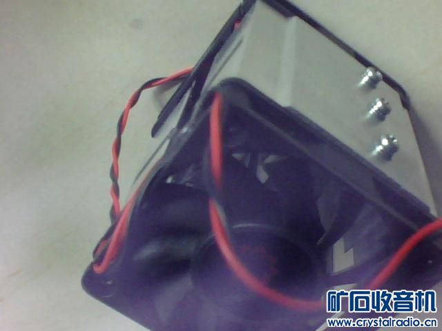

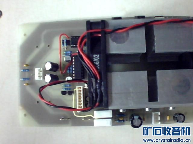

发表于 2013-3-13 16:20:52 | 显示全部楼层
山·花 发表于 2013-3-13 09:54
网址打不开!老弟能够如此细心,对性能改进精益求精,实在佩服!能否把您的大作展示一二!学习一下!:han ...
http://www.amobbs.com/thread-4132824-1-1.html
不可能打不开,现在那个电源还是半完工的状态,随便穿几张吧
发表于 2013-3-13 16:22:57 | 显示全部楼层
第一张是风道散热器,第二张是功率板,滤波电容还没加,第三张是管控制的

 楼主| 发表于 2013-3-15 22:33:35 | 显示全部楼层
不可能打不开,现在那个电源还是半完工的状态,随便穿几张 ...
给兄弟提个建议:风道式散热的形式,如果风道过长,处于风道下游的元件会由于上游的热量经过的影响而温度相应的高一些!这种情况对于对温度敏感的元件来说,会破坏他们工作环境的一致性,从而使整体电路的性能受到一定的影响!
