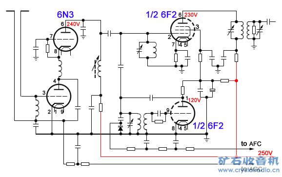

下一步试验下图所示的高频头,请各为前辈帮忙看看电路是否可行~~
下一步试验下图所示的高频头,这个原理图是在下自己画的,高放部分是根据电子管电视机高频头里的高放单元略有改动而来的,请各为前辈帮忙看看电路是否可行~~元件数据待实验后公布···
发表于 2008-2-22 15:37:54 | 显示全部楼层
回复 116# 的帖子
等待您的试验,等待您的调试结果。

发表于 2008-2-23 16:00:57 | 显示全部楼层
回复 116# 的帖子
高放由6N3SRPP组成,主要是想提高接收灵敏度?这个结构容易自激?

 楼主| 发表于 2008-2-26 09:45:32 | 显示全部楼层
原帖由 小鱼儿NN 于 2008-2-23 16:00 发表
是的,就是提高接收灵敏度。本电路形式很稳定的,不易出现自激。

 楼主| 发表于 2008-2-27 09:10:05 | 显示全部楼层
昨晚实验了116楼的高频头~~
昨晚实验了116楼的高频头,增益已足够或有余,强台弱台均已收下。不过噪音很大了,分析其原因:一是增益过高背景噪音过放大所至;二是由于增益过高产生自激(示波器有显示)所至;三是五极管做FM混频不合适,因为五极管本身噪音就高。
在下决定:放弃116楼电路,重新在来!将胆FM进行到底!!哈~
