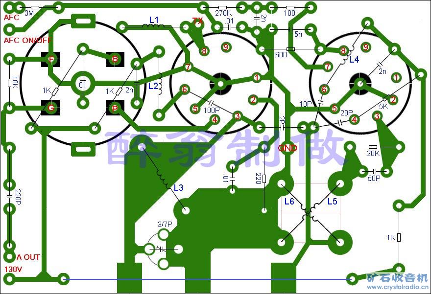

 楼主| 发表于 2008-1-25 11:08:28 | 显示全部楼层
高频头PCB——手工刀刻
高频头PCB——手工刀刻
发表于 2008-1-25 11:31:23 | 显示全部楼层
手工刀刻???? 不是用绿化铁吗?
发表于 2008-1-25 11:38:24 | 显示全部楼层
醉翁兄的刀刻电路板的手艺真是令人叹为观止啊。
发表于 2008-1-25 11:51:36 | 显示全部楼层
厉害~电路还带自动控制 太牛了
 楼主| 发表于 2008-1-25 12:28:15 | 显示全部楼层
感谢三为前辈的关怀
mcuhk
是手工刀刻的。22年前用过三氯化铁腐蚀,太麻烦,涂保护层、腐蚀、修板,还不如用刀一次成型。这么多年来,在下一直刀刻板,总量差不多有4平方米~~就是累了点,手指都肿了,昨晚一直干到凌晨3点才完工的。呵呵~~~
yucs
您过奖了,昨晚光线不好,没怎么刻好,连自己看着都不顺眼,呵呵~~
redback:
一部性能优良的收音机,AGC是很关键的。调频收音机不但要有功能强大的AGC,还必须有AFC,您说是不~~

发表于 2008-1-25 16:50:07 | 显示全部楼层
真是第一次看到手雕刻得这么好的电路板,雕刻机出来的产品也不过如此,能把雕刀也展示一下吗?看看密绝是在刀里,还是在手上.
 楼主| 发表于 2008-1-25 16:57:51 | 显示全部楼层
原帖由 wdnwhja 于 2008-1-25 16:50 发表
好的~~~明天上图。不过当您看见您所谓的“雕刀”时,可别上火哦~~~~呵呵~~

发表于 2008-1-27 16:35:53 | 显示全部楼层
书上说用油性记号笔描电路板不用涂保护.36化铁别过40度.
