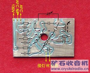

最近装修**~~
实在不好意思,最近装修**,把本机的制做给耽误了。不过嘛~~忙里偷闲也把用6N3做本振及AFC的电路板制做出来了,有待实验~~
[ 本帖最后由 醉翁 于 2008-3-28 10:29 编辑 ]

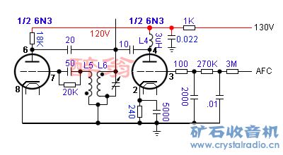

发表于 2008-3-28 20:44:34 | 显示全部楼层
回复 165# 的帖子
用6N3做本振实验了?效果如何?
可以上张"用6N3做本振及AFC的电路板"的线路吗? 谢了!

 楼主| 发表于 2008-3-31 11:53:32 | 显示全部楼层
原帖由 小鱼儿NN 于 2008-3-28 20:44 发表
用6N3做本振实验了?效果如何?
正在试验中。效果应该很好,前段时间刻的两块板上实验,振荡很稳定,最高振荡频率测试到176MC,还可提高。
