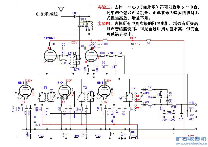

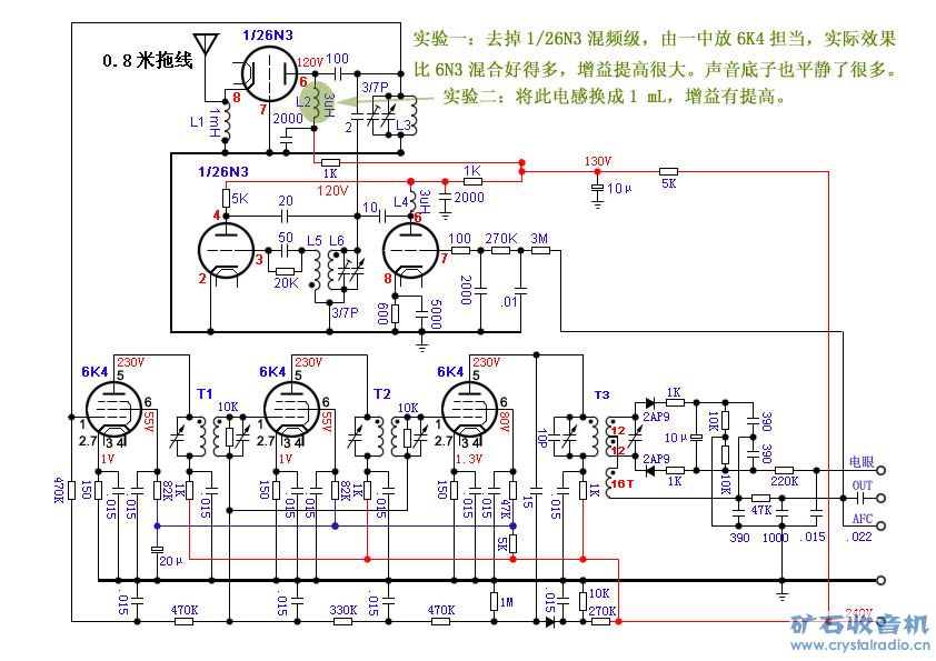

 楼主| 发表于 2008-2-19 13:39:59 | 显示全部楼层
实验!效果未达理想~~
为深刻了解增益不足问题,做了几次实验,终究发现了一些问题:本制作中高频头的电路形式,是导致增益不高的根本。下一步,本人将重新设计一款高增益的高频头乃至从零做起,重新制做~~呵呵~~~不达到目前市销成品集成机的接受灵敏度誓不罢休!!~~哈哈~~看本人有决心不?~~!

交流声的问题我的机器也存在,当攻放部分装好之后,很宁静。 装好中放也安静。加上高频头后,交流声增大, 给高频头供电的那个5k电阻巨热。(压降太大了)普通的6灯变压器有点儿勉强。 看起来,咱们的高频头的供电需要重新设计一下
