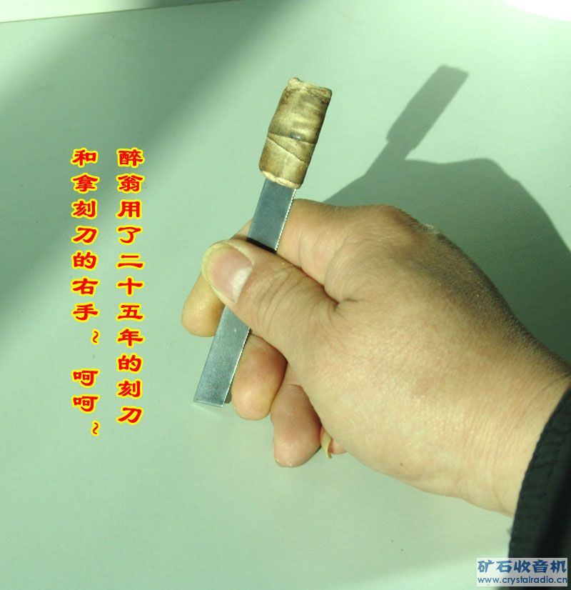

 楼主| 发表于 2008-1-30 10:32:02 | 显示全部楼层
醉翁的刻刀与手~~
原帖由 wdnwhja 于 2008-1-25 16:50 发表
真是第一次看到手雕刻得这么好的电路板,雕刻机出来的产品也不过如此,能把雕刀也展示一下吗?看看密绝是在刀里,还是在手上.
醉翁的刻刀与手~~

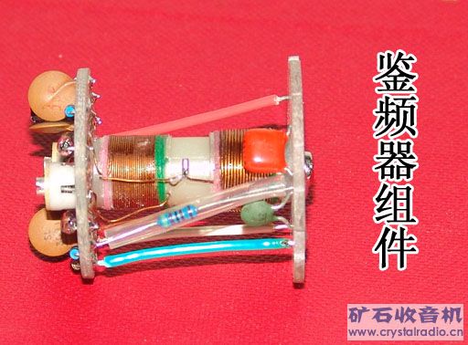

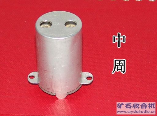

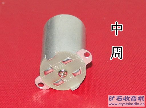

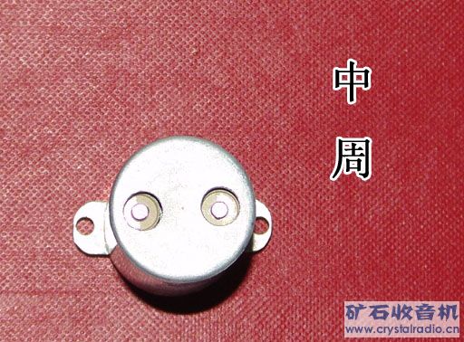

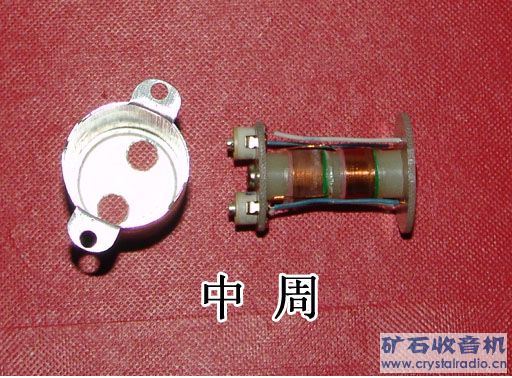

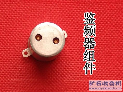

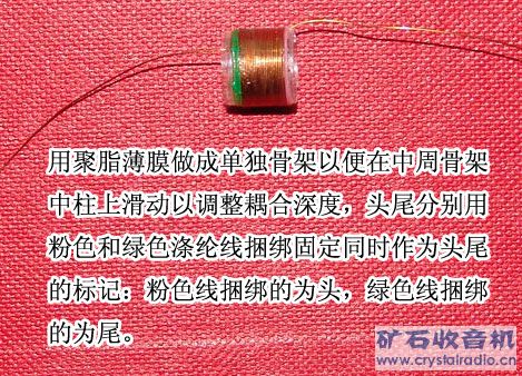

 楼主| 发表于 2008-1-30 10:35:13 | 显示全部楼层
调容式中周与鉴频器
调容式中周与鉴频器。FM用的高频磁芯不好掏弄,所以啊~~~醉翁采用的是调容式中周。
