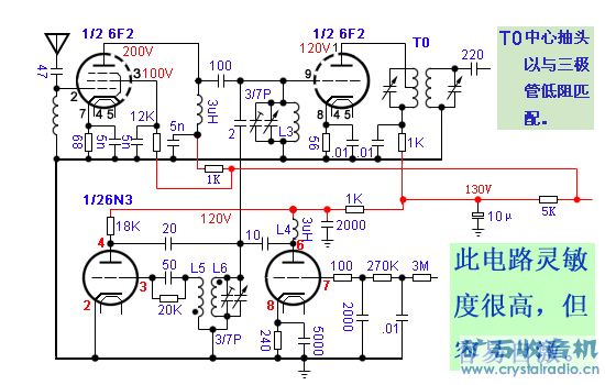

实在是不好意思,我的电脑染病毒了,杀了两周才算处理干净。这两周里,我实验了N个高频头电路,都有些记不清了,但结果是肯定的,没有一款令我满意,所以还在试验中,待有了结果,一定向各位前辈报告~~
试验过的高频头电路一般存在如下缺陷:
一、灵敏度低,收弱台声音小。
二、灵敏度可以,但自激。即使拔下振荡管,仍能接受强台信号,同时伴有“呜···呜···”声,酷似交流声,但绝不是交流声。可能制做过胆F机的前辈们都听到过这种声音,千万不要把它当作交流声噢~~——挺难解决的,头疼~~

6F2高放试验
6F2高放试验:

三极管混合级屏压问题
实验中发现,用6F2的三极管部分和6N3做混频级时,屏压调整至70-80V,整机信噪比提高,同时增益也明显提高,失真减小。
