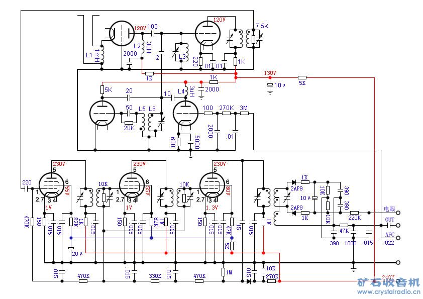

先发张图纸,请各位前辈指正:标准高频头;10.7M三级中放;具有AFC、猫眼、音频三路输出的标准鉴频器;较完善的延迟AGC···

高频头用6N3吗??中放用的什么???

为什么要三级中放? 一级不足够吗?

总体上看着不错,没有大的问题,祝你马到成功!!!

是的,高频头6N3,中放6K4~

一级哪够啊~~本电路加了AGC,为的的是接收远进电台时低放的输出的功率差不多啊~~

设计得非常漂亮,有几点看不懂
1、是否能够采用三联或者四联?
理由:在放大之前加一到两级选频回路是不是可以减小高放的交调呢?
2、立体声解调电路未发现,能不能也公布一下呢?
3、中频放大的限幅电路是不是也画出来?
发表于 2008-1-20 20:14:24 | 显示全部楼层
本人愚见,是否把二、三中放输入环路与地之间串47OK栅漏电阻,再用4700~6800P旁路电容与栅漏电阻并联,有利于输入阻抗的匹配。一中放输入环路直接下地,是否也影响一中输入阻抗呢?本人看法不一定对呀。
