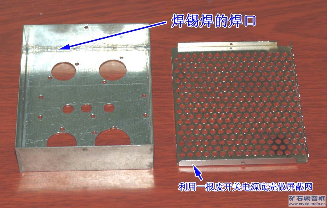

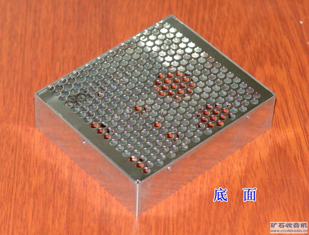

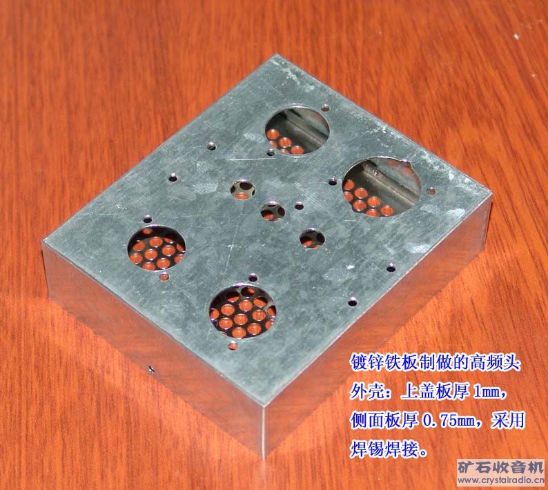

 楼主| 发表于 2008-4-21 09:20:16 | 显示全部楼层
自制一体化高频头外壳
用镀锌板自制的一体化高频头外壳:
发表于 2008-4-21 09:25:59 | 显示全部楼层
钣金手艺!漂亮。
发表于 2008-4-21 17:23:24 | 显示全部楼层
好,实在好!
原帖由 醉翁 于 2008-4-21 09:20 发表
用镀锌板自制的一体化高频头外壳:
手还真巧,制做漂亮!
