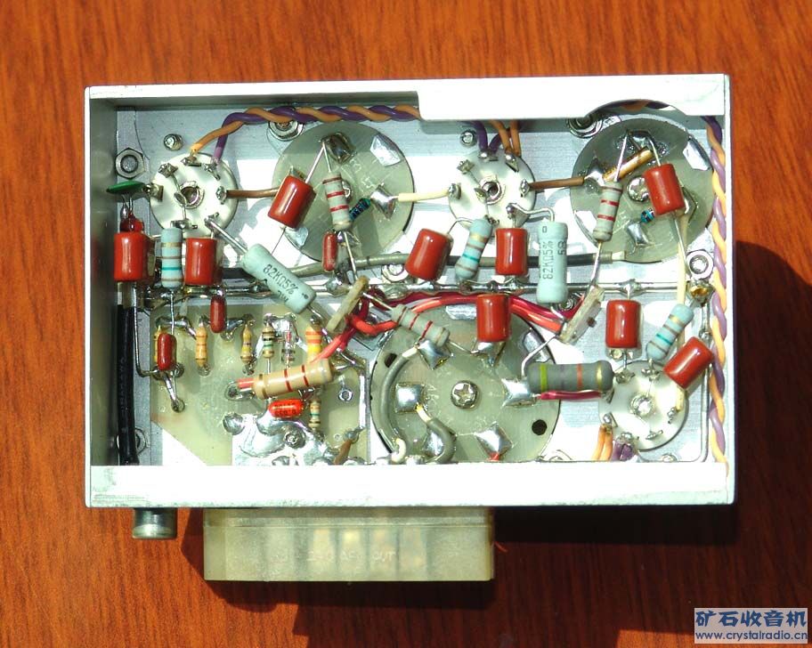

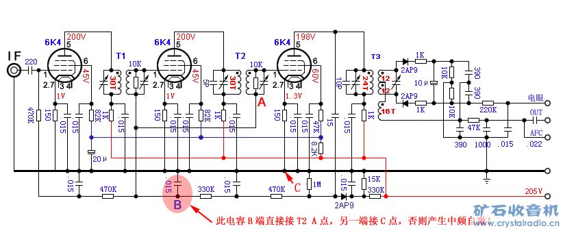

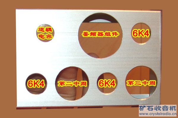

独立中放
中放部分采用独立的底台,成一独立单元。
[ 本帖最后由 醉翁 于 2008-4-14 16:58 编辑 ]
