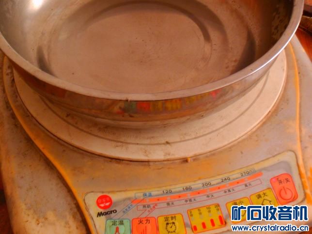

本例故障很简单,本来想不发帖的,细想或许对初涉维修电磁炉的同学有用,发
一台万家乐电磁炉,通电表现"声,光"基本正常,但按下开/关键无反应,开盖
用罗丝批短接开/关键[注意防止触电],机子立即启动,风扇运转,说明该键失灵 SANY0068.JPG
电源线多处破损,不安全,要更换
更换电源线和按键后,试机,正常.完工

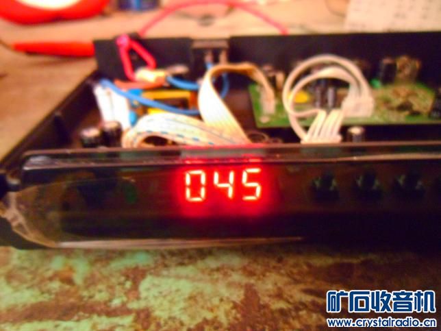

一台卫星接收机,不通电,查出电源线内部已断.
同时用指针ESR表查出,10U/400V滤波电解已走向失效边缘,换掉.
换线,试机,行,包括拍照花了20分钟

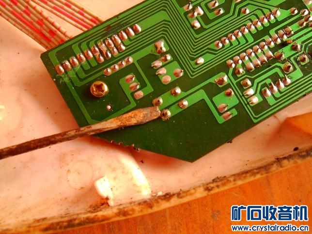

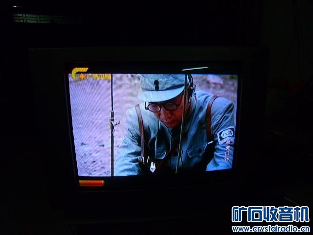

一台21寸LG  CRT彩电,游击队上门维修无果,转来我处,机主说有伴音无图象,试机,开机瞬间能听到高压建立声音,的硧有伴音无图像,仔细观察了5分钟,哈哈,简单,请看下图,板上标有GND字样处,热烙铁就解决问题
修复
