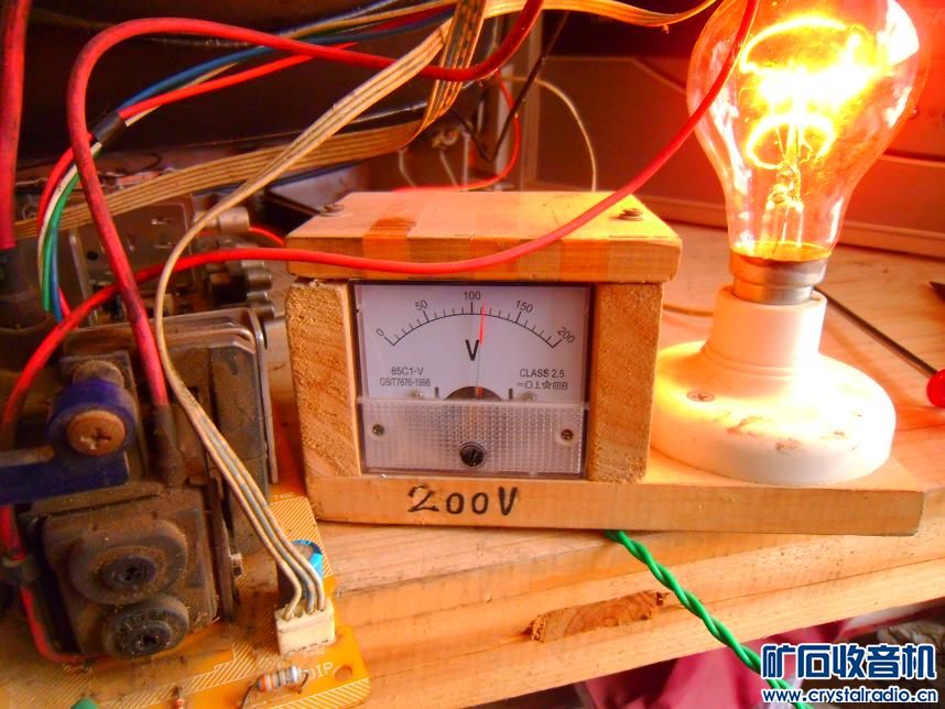

发表于 2012-12-14 01:08:39 | 显示全部楼层
刚才看了楼主的自制的几件工具及测量仪表,可以用简陋来形容,但是在实际应用中非常的实用。效率很高

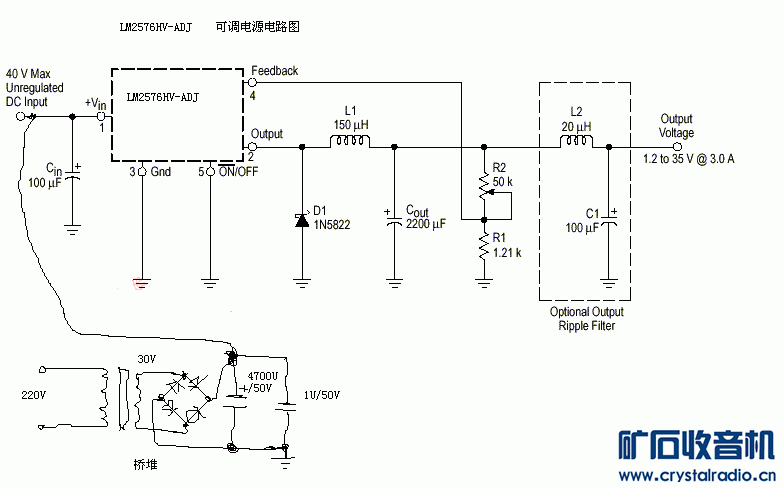

我的土炮维修电源
我想做个可调的电源,有个19寸老黑白电视机的变压器,看了你的挺不错。麻烦楼主说一下。谢了
 楼主| 发表于 2012-12-14 19:21:22 | 显示全部楼层
可调电源电路图,芯片是LM2576HV-ADJ  ,
发表于 2012-12-14 19:33:28 | 显示全部楼层
谢谢了。刚才在你的那个帖子看到了。问的是那个散热器上的两个芯片,那个是lm2756hv-adj。这个芯片好找吗。还有我的那个变压器是双12v的,电流挺大的。带12v的大灯灯泡都没事。不知道这个芯片可以吗
 楼主| 发表于 2012-12-14 20:55:21 | 显示全部楼层
xyls 发表于 2012-12-14 19:33
谢谢了。刚才在你的那个帖子看到了。问的是那个散热器上的两个芯片,那个是lm2756hv-adj。这个芯片好找吗 ...
散热器上只有一个2576  ,另一个是整流桥堆,芯片我是TB上淘的,汕头原装拆机品,网上有人说制作不成功,可能是用着了山寨货,我一共装了6台这样的电源,全都一次成功.双12V变压器不用抽头,成24V了,合用,该芯片能连续输出3A电流.
发表于 2012-12-15 11:57:45 | 显示全部楼层
动力车 发表于 2012-12-14 20:55
散热器上只有一个2576  ,另一个是整流桥堆,芯片我是TB上淘的,汕头原装拆机品,网上有人说制作不成功,可能是 ...
谢谢了,兄弟。

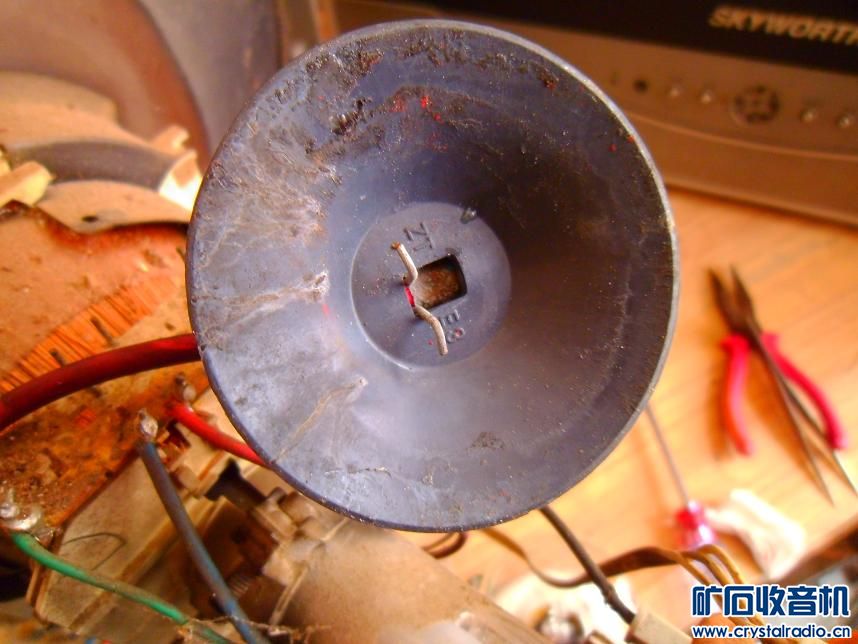

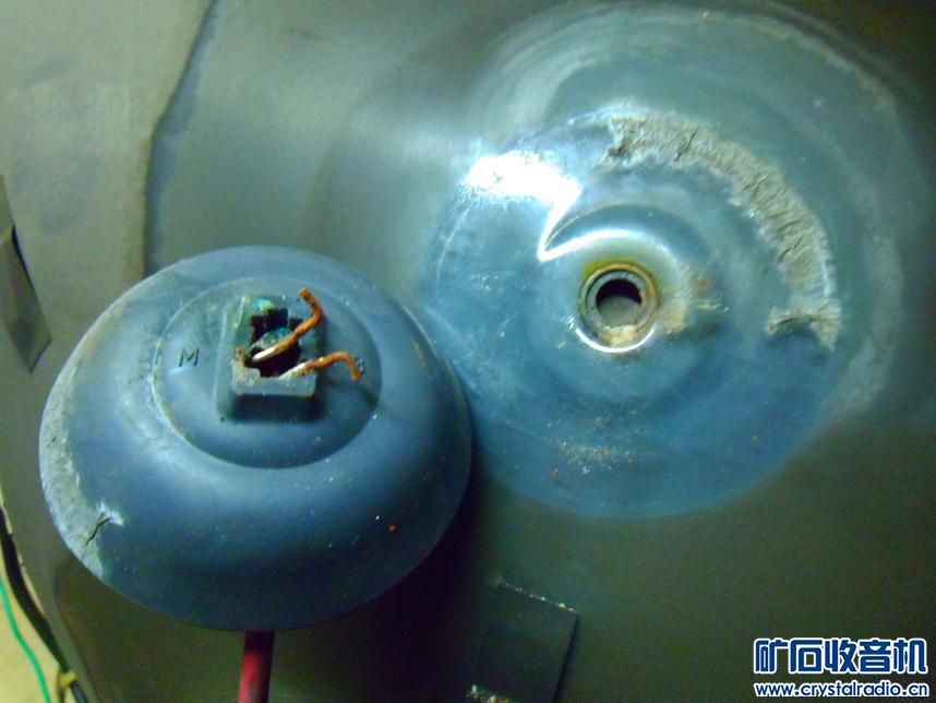

发一例处理高压打火的案例,因为看到有的同学处理得不当,治而不瘉.
这是一台创维29寸高清机
这是放电线,也可用表笔操作
进行高压放电,硧保操作人身安全
放电后,取下高压帽
用无水酒精清洗干净,吹干后涂上高压灭弧灵
装上新高压帽
修复

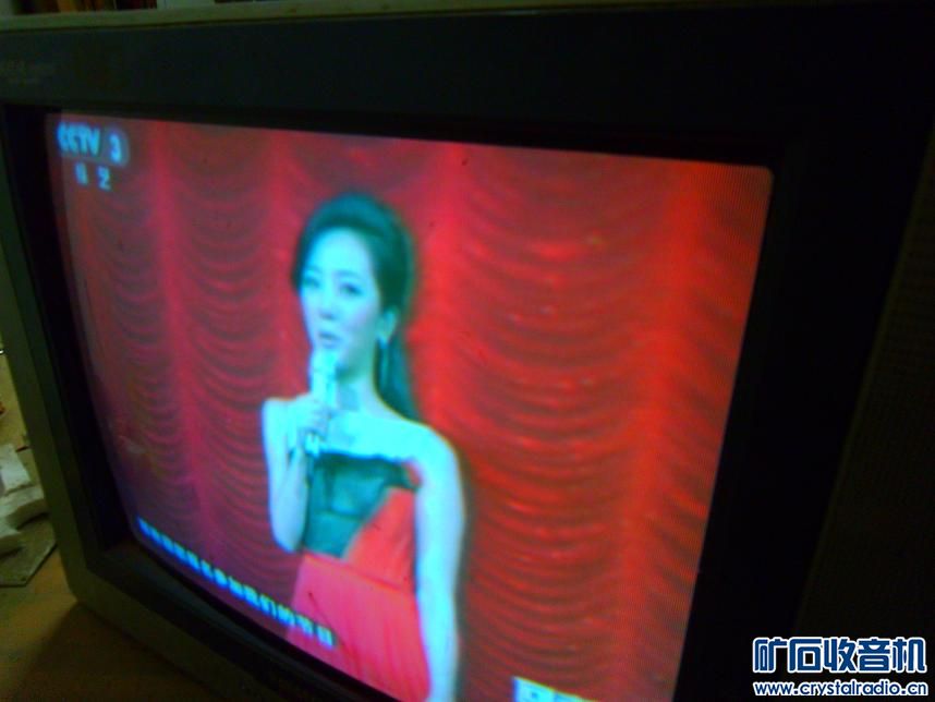

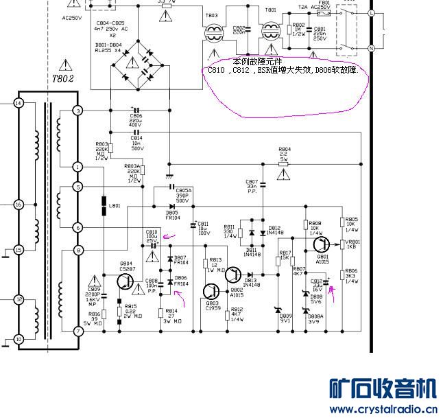

 楼主| 发表于 2012-12-17 17:24:09 | 显示全部楼层

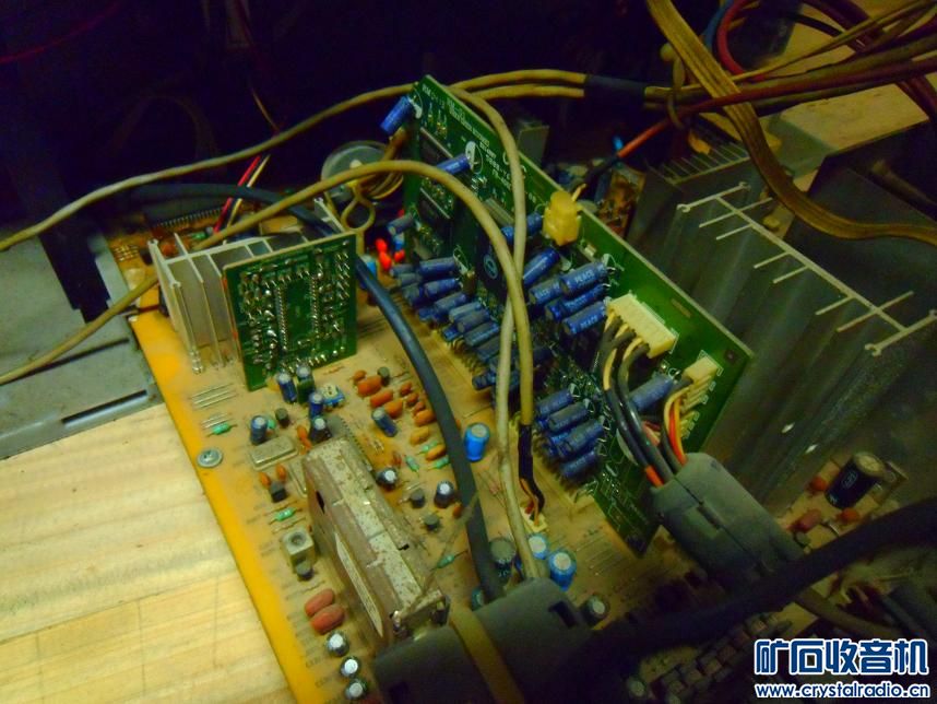

一台TCL  21寸CRT彩电,三无,拆盖
前维修者挂了个"专利"上去,说明基本是初入门水平,拆除"专利",还好,原机电源原件还在,把原件恢复原样,用指针式ESR表清扫电源部分电容,查出两只失效
再查其它三极管和电阻,未发现异样,装上开关管试机,间歇振荡,再查,系一只二极管软故障.换掉,电压正常
还不能将行供电电阻恢复试机,看看高压帽情况,真是一机多病
处理好高压帽,恢复行供电电阻,声光正常
发现按键失灵,按音量出菜单,全换掉

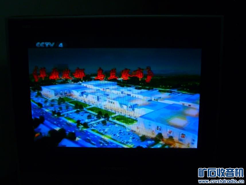

修复
 楼主| 发表于 2012-12-17 17:34:42 | 显示全部楼层
附上此机电源部分原理图

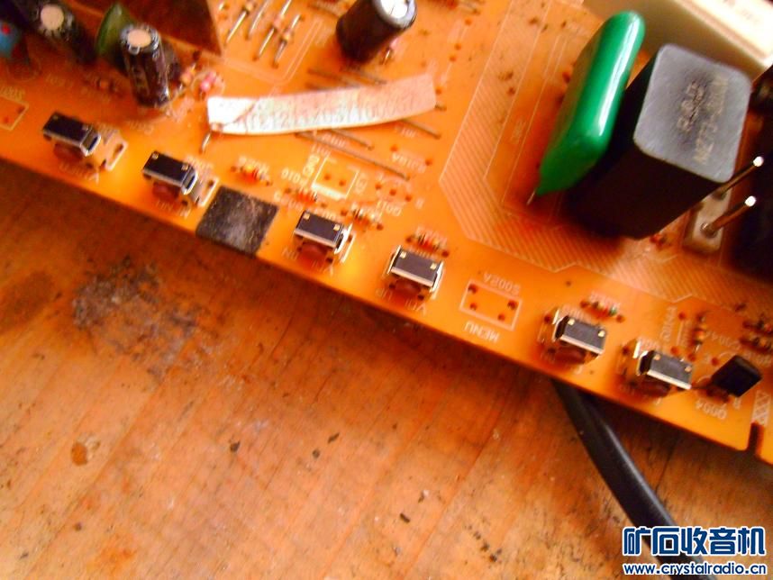

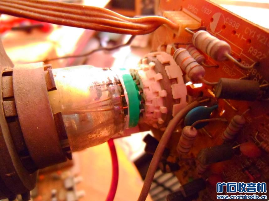

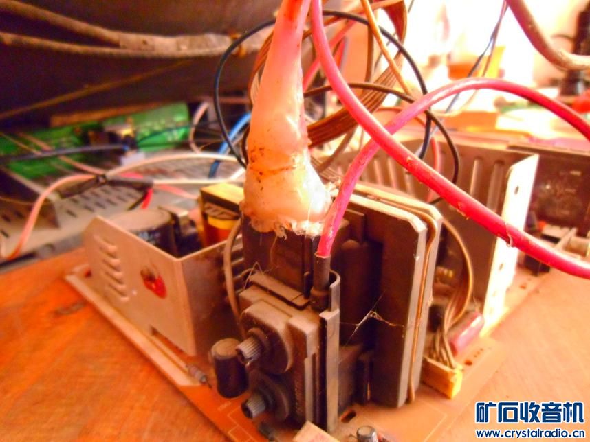

一台组装机,发现两处高压拉弧.
第一处,显像管尾处,图中的绿色的脚座是新装上去的,原来没有了,聚焦脚对其它脚拉弧
第二处高压包高压线引出部位
测试电压正常,装上新行包
修复
