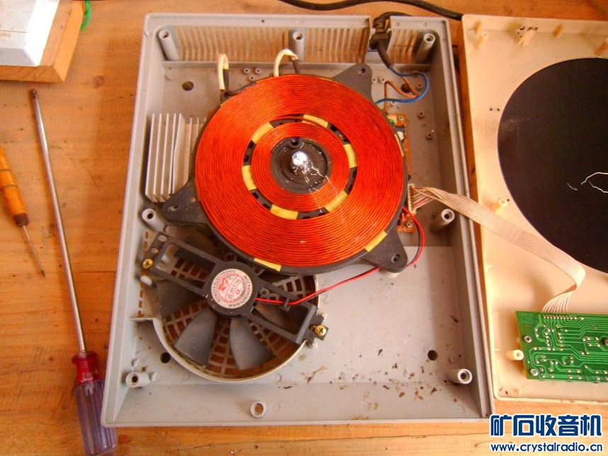

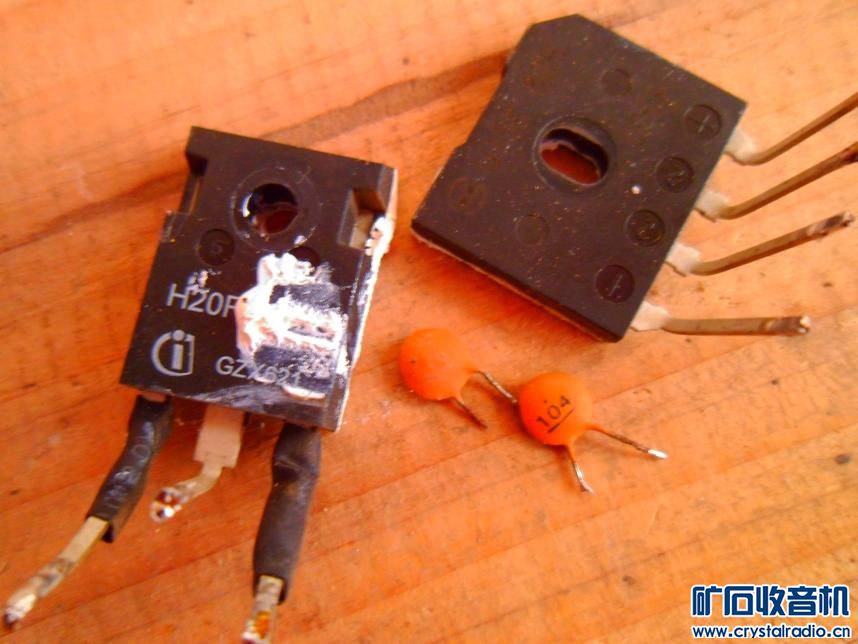

一台电磁炉,机主自述,使用中听到里面"拍"的一声不通电了,开盖,发现保险管已炸飞,只剩两个引脚,说明机内有严重短路故障,查出IGBT和桥堆短路,再查其它发现两只104瓷片电容腿部锈蚀,感觉推动管部位焊锡太少,进行补焊,之后发现供MCU这組电源的整流二极管虚焊,故障原因找到了,补焊,换新件,试机,OK.

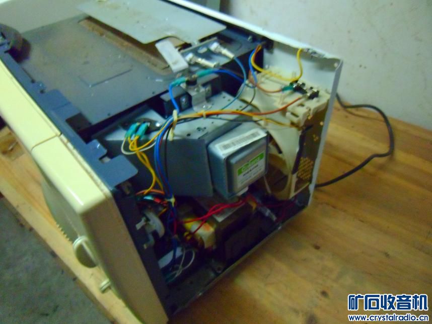

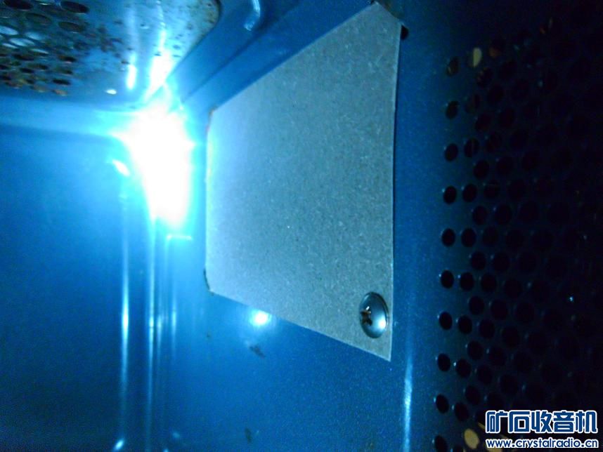

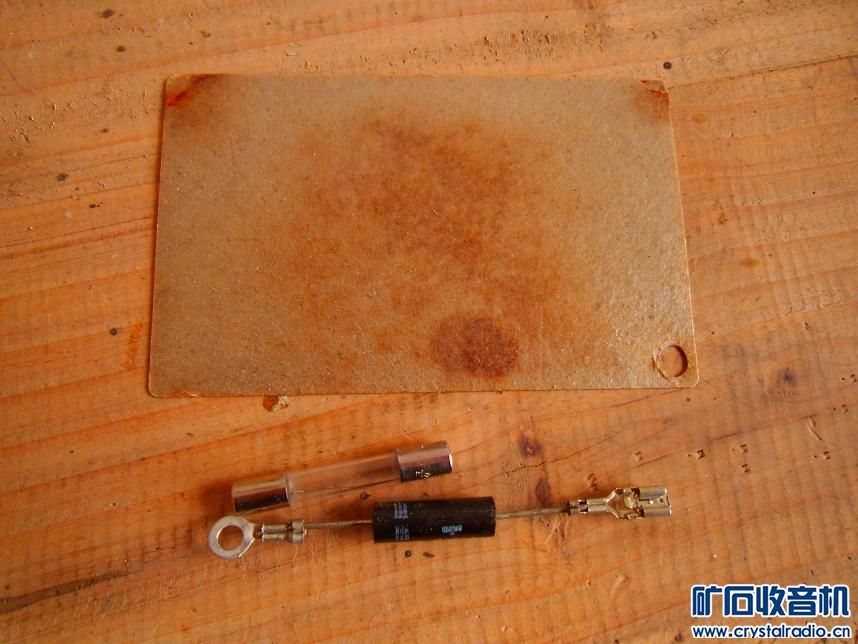

一台格兰仕微波炉,能通电,不加热.
开门观察,发现云母片有污渍,换下
装上新云母片
由于能通电,变压器初级这边应没问题,找到高压保险管,已烧断,换新,再查高压滤波电容和二极管无短路,通电试机,同时用钳流表监测工作电流,只有0.8A ,说明磁控管并未工作,整流二极管软故障?换掉,故障排除,顺使烤了几个红薯吃
故障元件
