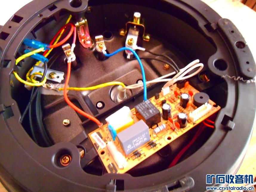

一只全新美的电压力锅,只用过一次,故障表现饭熟的不够透,由于离保修点很远,于是直接拿来我处维修,开盖,找到压力开关,调紧一点,完活
压力开关
