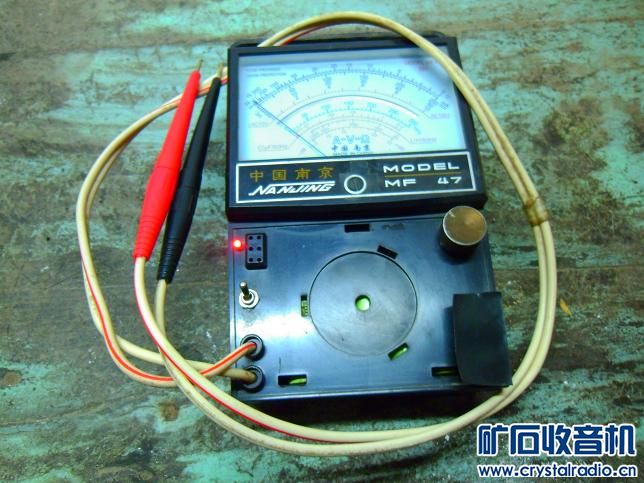

我的指针式ESR表图片
 楼主| 发表于 2012-12-6 23:06:04 | 显示全部楼层
lhj.2005 发表于 2012-12-3 16:27
能不能……把……
指针ESR表和红外测温枪……拍个图……
图片已上传
