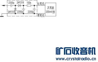

 楼主| 发表于 2012-12-1 11:41:57 | 显示全部楼层
再次传30楼的图,-----简易超高频毫伏表
