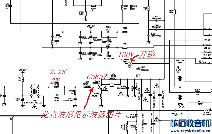

CRT电视
长虹高清CHD28800
三无
观察电路板,前维修者装上一个了中国专利(万能电源模块),已损坏,拆除,找到电路图,恢复原厂的厚膜STR-W6756电路,拆去行限流电阻(拆下时发现已炸裂),接上电压表和假负载,测+B电压,无,难道+B整流二极管短路了?测之,果然如此。换件,电压正常130V,不是图纸上标的145V。

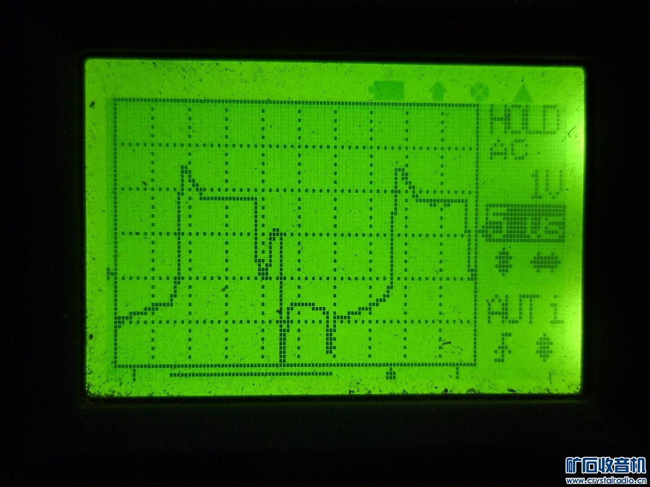

测行管,短路,前维修者已把串联在行管B极的限流电阻短接,这是严重的错误。高淸机对这电阻要求严格,不能随意增大或缩小。把此电阻拆下,是2.2R/2W的,由于已被拆焊过,不知是否原装的,按图纸的0.51R/2W装上,用示波器测B极波形,只有1.4VP-P ,再换阻值更小一点的上去,电压更低,说明负载过重,换成1R的上去,有1.6VP-P ,有点接近正常值,估计原装的是2.2R的,装回原机的电阻,电压达1.8VP-P ,正常,见图。
关于行管,前维修者已代换过,记得长虹29寸高清机习惯使用C5857 ,不是图纸上的C5144 ,于是装C5857上去。
试机半小时,行管散热片温度基本恒定在60度左右,整机修复。
