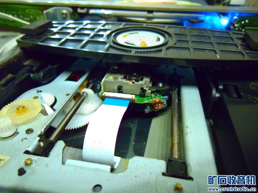

 楼主| 发表于 2013-2-25 13:06:37 | 显示全部楼层
一台DVD不读碟,发现里面较多灰尘,清洁光头物镜,修复
