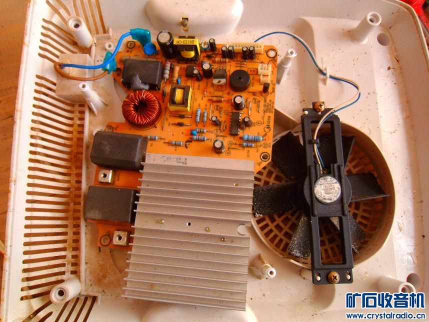

一台美的电磁炉,不通电,目测2U  MKP电容己烧毁,继而查得保险丝,22R/2W限流电阻和电源IC  FSD200坏掉,换新件试机,不装线盘,发现面板灯全亮且不断闪烁,查看该板上有一只稳压二极管,经三极管扩流供MCU,测输入电压为5V,输出为4.7V,不对,拆下三极管是8550 ,按稳压原理应是8050才对,焊上一只8050,整机修复

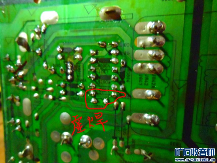

一台长虹25寸彩电,三无,査看保险未断,翻起电路板仔细观察,厚膜供电电阻虚焊了,取出指针ESR表,查得+B辅助滤波电容100U/160V失效,补焊换件,OK

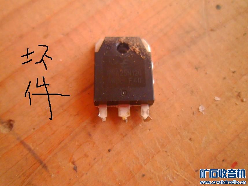

一台感应式电磁炉,不通电,查得保险已断,IGBT短路,拆除坏件,装上保险,试电源上常,再查其它电路,无异常,判断为自然性损坏,焊上IGBT   OK
